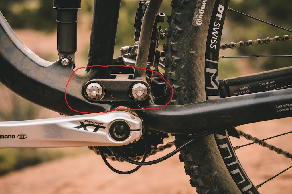

Hat jemand einen Trick wie ich die Schrauben in der unteren Brücke zum Hinterbau auf der Umwerferseite festziehen kann? Habe beim Check auf der anderen Seite festgestellt dass die Schrauben an der Brücke teilweise nichtmal mehr handfest gezogen waren.
Blöderweise liegen aber die zwei unteren Schrauben der Brücke genau hinter den Kettenblättern und ich habe wenig Lust, die ganze Kurbel + Umwerfer abbauen zu müssen.
ich dachte diese "Schrauben" sind nur Gegenhalterungen. Denn Die Schraube geht ja durch den ganzen Rahmen durch. Hatte deswegen auch mal die Kurbel abgenommen um dies dann festzustellen. die kannst du von der linken Seite her anziehen. Du meinst diese auf dem Bild, oder? p5pb11864087.jpg

Exakt die Schrauben, ja. Ach die ziehen sich also selbst fest? Okay auch wieder was gelernt.
Sind aber auf der Rückseite auch mit Innensechskant-Gewinde ausgestattet. Deswegen dachte ich eben auch man müsse die beidseitig anziehen.
Ja aber sie sind doch schwarz und nicht silbrig oder? Bei mir jedenfalls konntw ich ohne gegenhalten problemlos auf die vorgegebene Stärke anziehen. Aber eben, hatte alles abgeschraubt um das dann feststellen zu müssen [emoji85]...

Danke Leute: ich hatte ein nervtötendes Klacken / Knarzen, v. a. beim Uphill --> das waren die lockeren Schrauben am Hinterbau wie bei @glacios
Dachte zwar, die am Anfang kontrolliert zu haben, aber locker waren sie trotzdem. Werde sie mal im Auge behalten
Jo Bilder wären geil, stimme zu.
Und ja genaus das Klacken hatte ich nämlich auch. Hat mich tierisch zur Weißglut getrieben, weil ich die Ursache nicht finden konnte. Es klang immer als ob es eher von vorne käme. Hab dann in meiner Verzweiflung mal alle Schrauben gecheckt und dabei den fast losen Hinterbau entdeckt - klassischer Anfängerfehler meinerseits :D

Das Problem mit dem Klacken habe ich auch... welche Schrauben habt ihr da mit welchem Drehmoment angezogen?

Bin wirklich sehr zufrieden, nur das Klacken macht mich schon wahnsinnig.

Hinterbau halt festziehen, das bringt am meisten.
PS Jemand ne Idee wo man ein Ersatzschaltauge fürs SF02 2016 herbekommt?
Naja ich hatte gerade die Kurbel nochmal demontiert und alle mit Hinterbau Schrauben mit 8NM angezogen --> hat nichts geändert.
Danach die unteren mit 10NM angezogen--> Klacken noch immer nicht weg.
Was heisst denn dann fest anziehen? 12-15NM?
