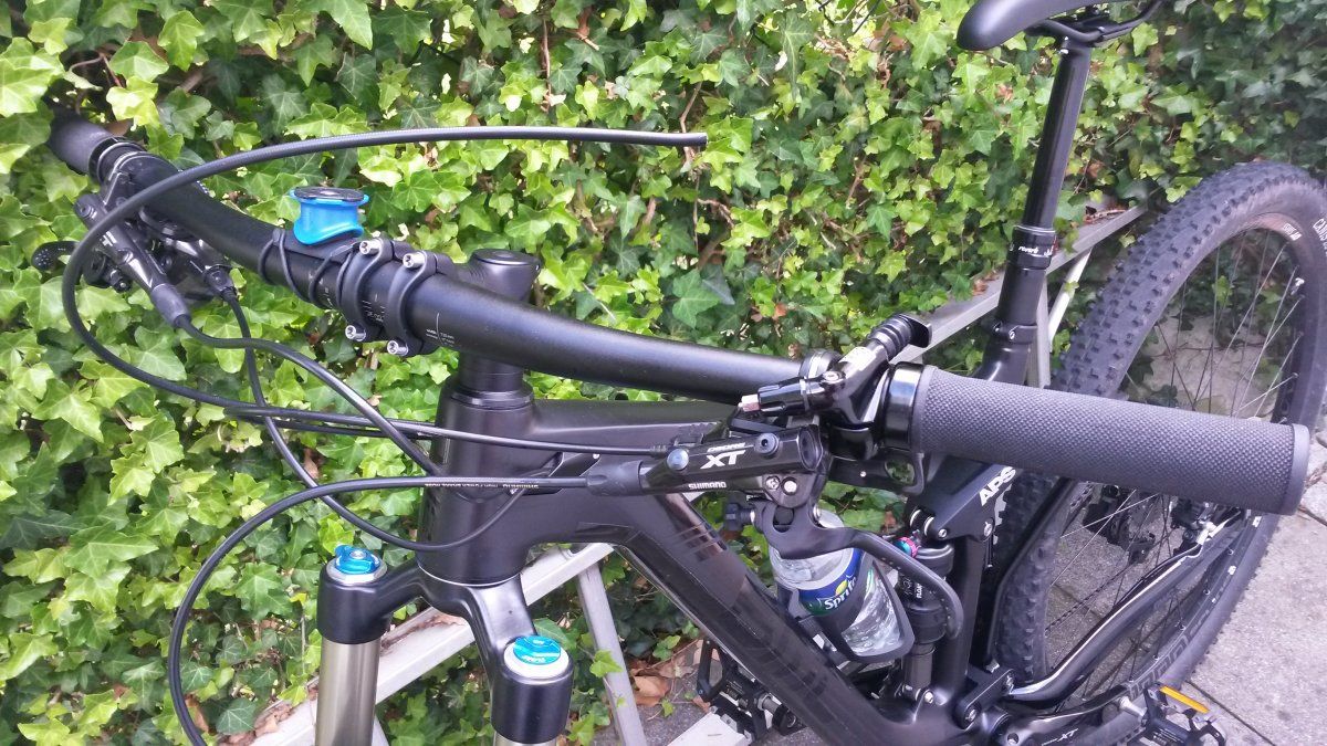

Ersteres, der Leitungsanschluß ist abgebrochen. Unschön, ob es den als Einzelteil gibt, hm. Nimm es als Wink des Schicksals und besorg Dir den neuen Triggerhebel oder den Reverbhebel für rechts oben/links unten. Der jetzige lebt da eh gefährlich....Hallo,
brauche mal wieder eure Hilfe. Wollte heute eine Ausfahrt machen, da sehe ich plötzlich, dass das Kabel der Reverb von der Lenkerfernbedienung absteht - wtf?! Ohne weiteres zutun. Natürlich ist auch Hydrauliköl ausgelaufen und nix geht mehr hoch oder runter...
Was mich auch verwundert: Normalerweise sollte doch aus der Fernbedienung ein "Stift" zur Montage der Leitung rausgehen, wo die Leitung auch relativ schwer draufgeht. Der fehlt hier, siehe Bilder. Ist der abgebrochen und steckt noch in der Leitung oder haben die neuen Reverbs diesen "Stift" nicht mehr.
Anhang anzeigen 624631 Anhang anzeigen 624632
