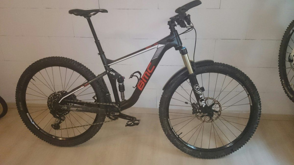

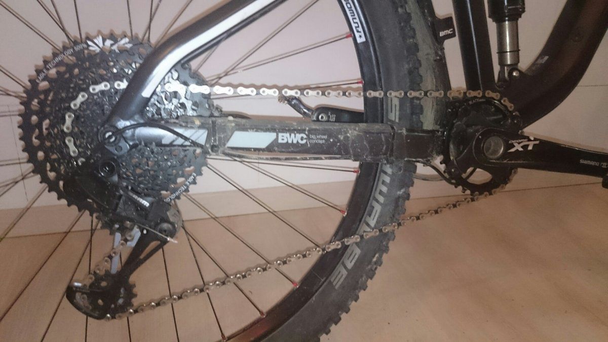

hier wie gewünscht Bilder des angebauten Eagle-Antriebes (leider nur in "Keller mit Handyknipse - Qualität")
Bin jetzt 2 Touren mit einem RaceFace 30T NW gefahren - passt soweit gut.
Jetzt (und auf den Bildern) habe ich ein AbsoluteBlack Oval 30T drauf - das mag ich einfach mal probieren. Damit bin ich aber noch keine Tour gefahren.

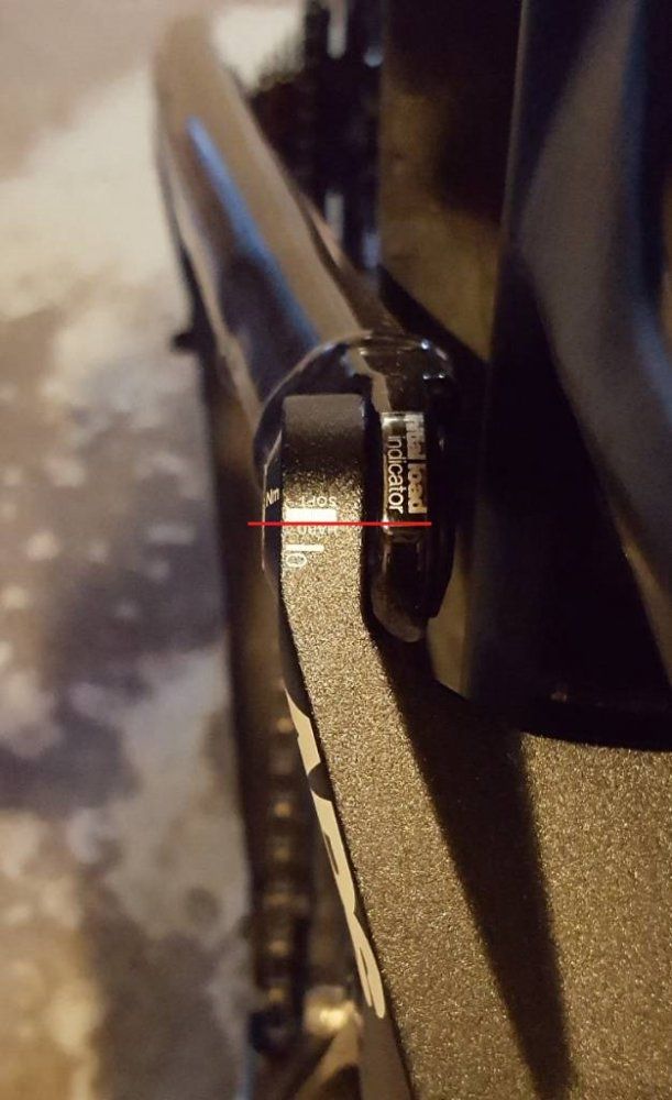

Hi Speedfox Fahrer!
Könnt ihr mir einen kleinen Gefallen tun?
Beim Gelenk hinten rechts sitzt bei unseren Bikes der Initial Load Indicator (=Sag Anzeige).
Könnt ihr euch mal in Montur aufs Bike setzen und ein Foto des Indikators (von oben) machen und hier posten?
Mich nähme wunder, wie das bei euch aussieht, resp. wie ihr es eingestellt habt. Ich poste meins auch noch sobald ich ein Foto davon habe.
Gruss und danke schonmal..
Jim
Hier schonmal meine Einstellung bei ca. 60kg und 160psi:
Es würde mich freuen wenn ihr das auch posten könntet von eurer Einstellung.
Gruss Jim
