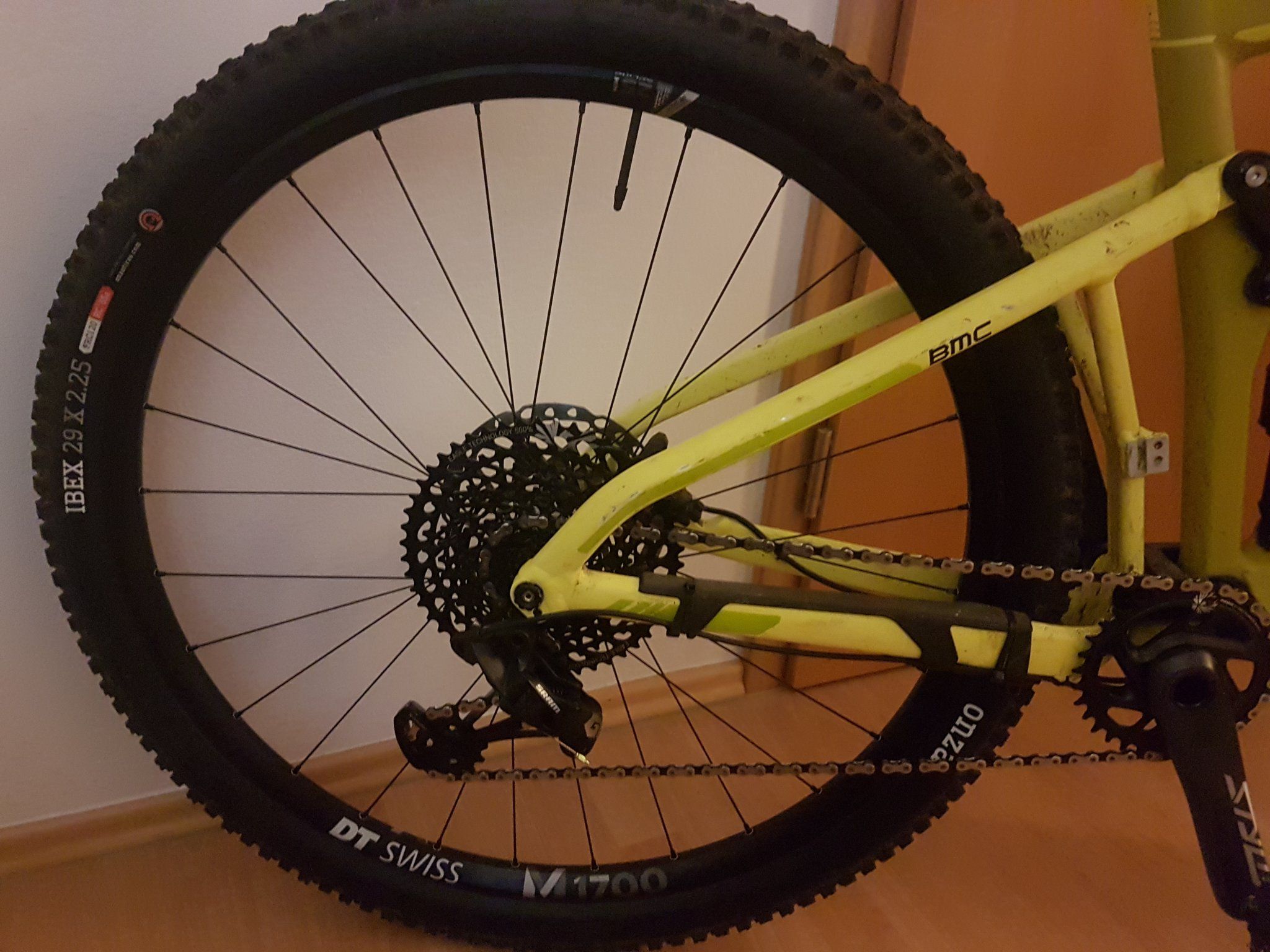

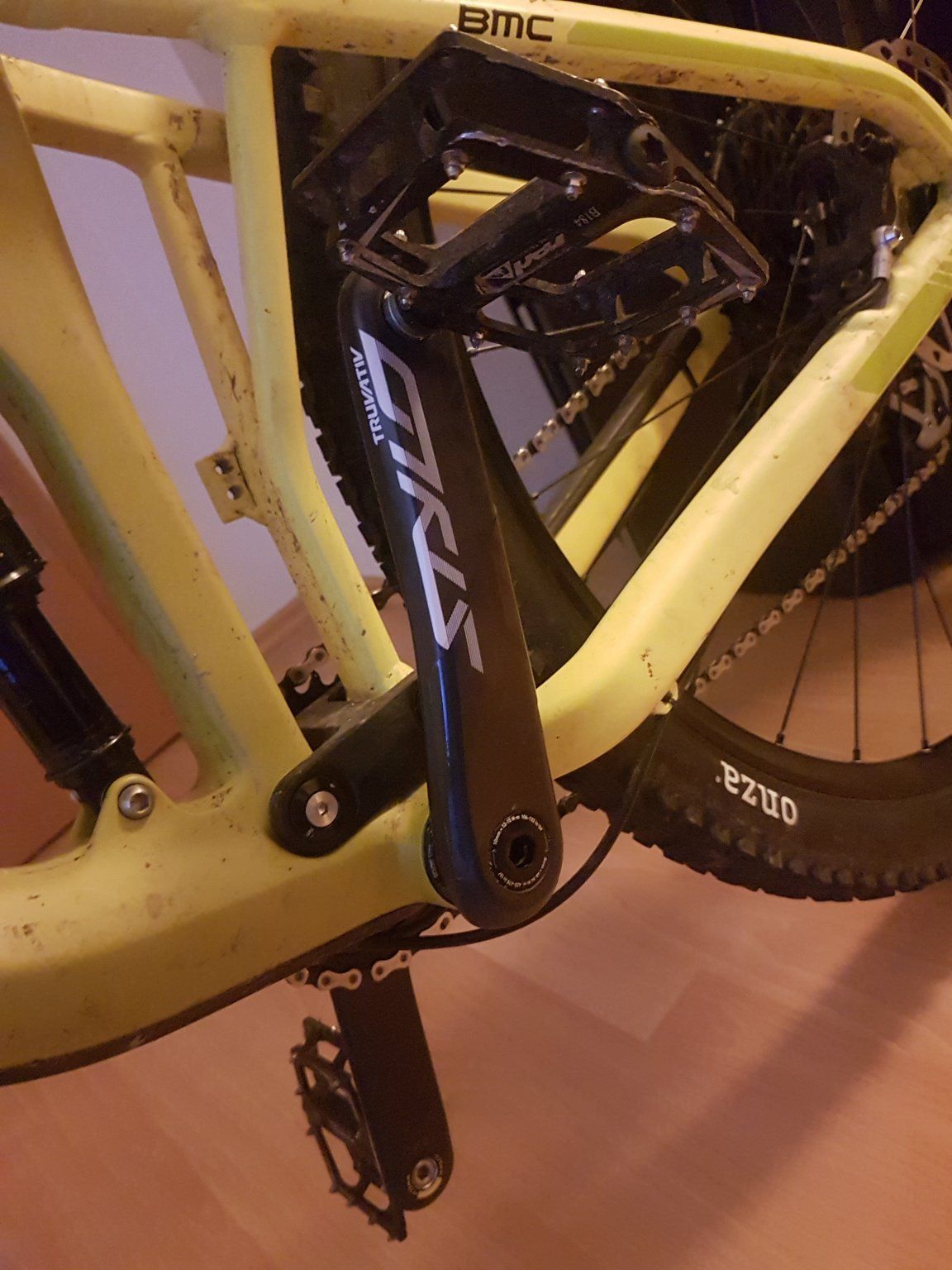

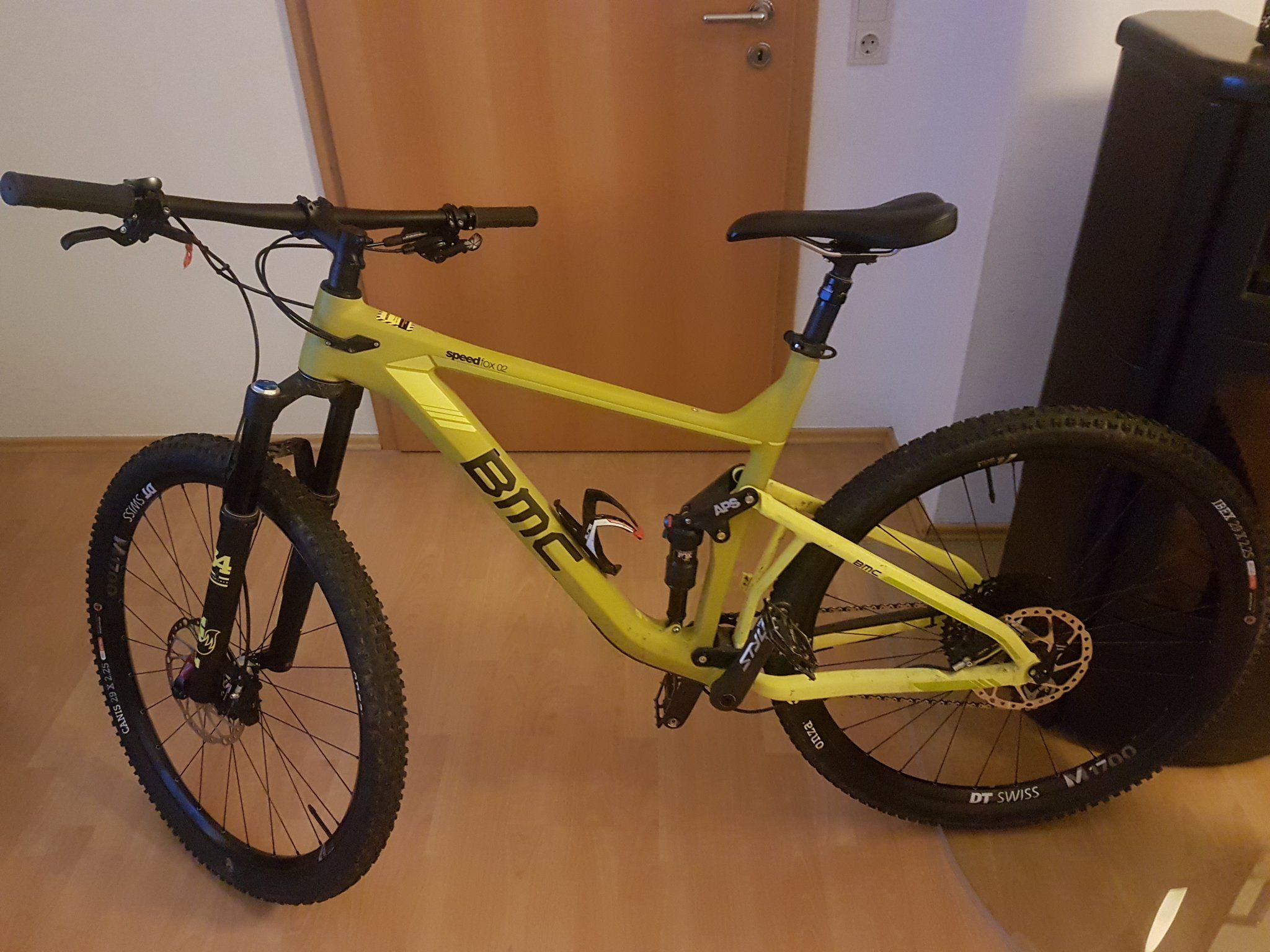

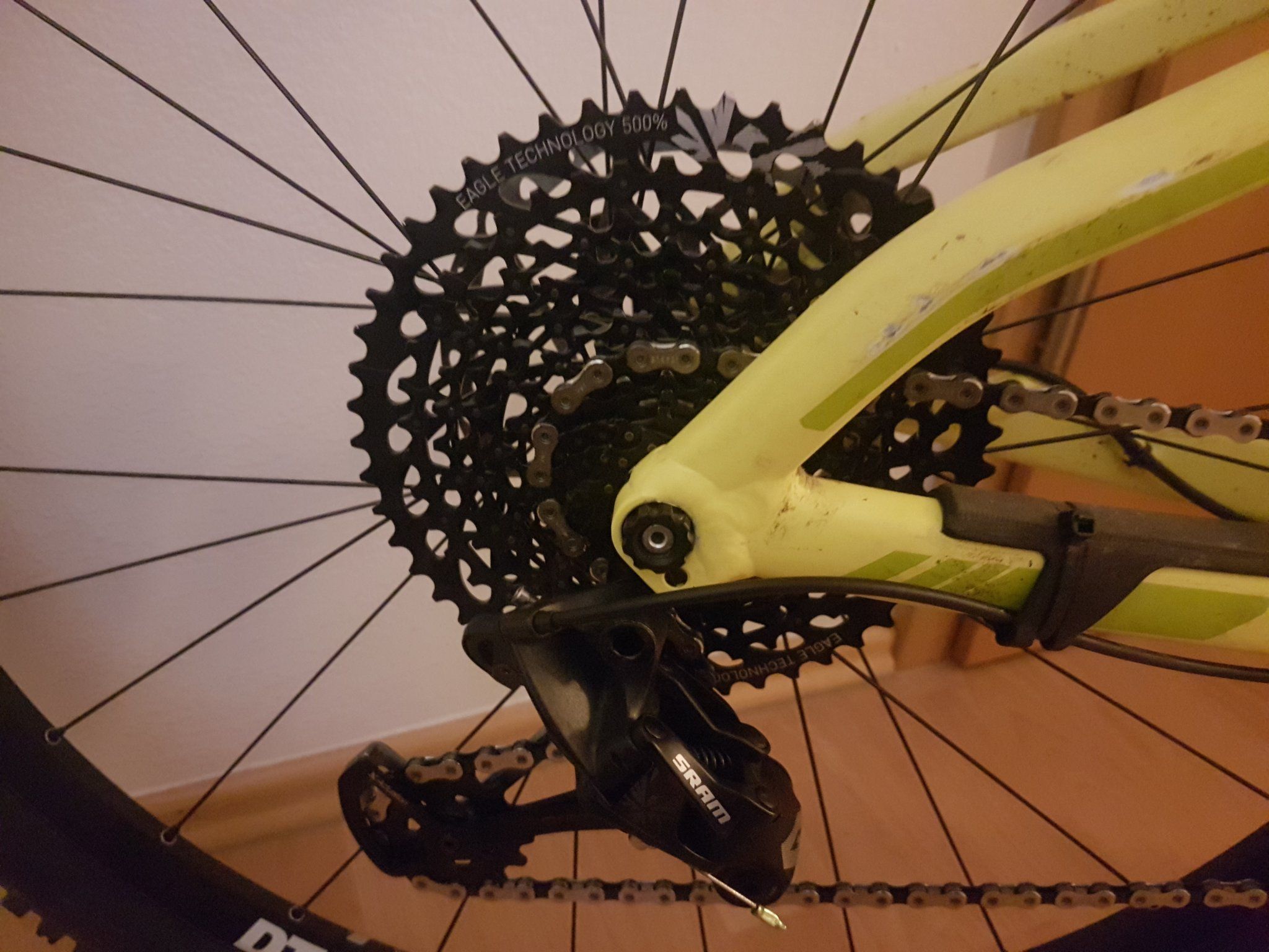

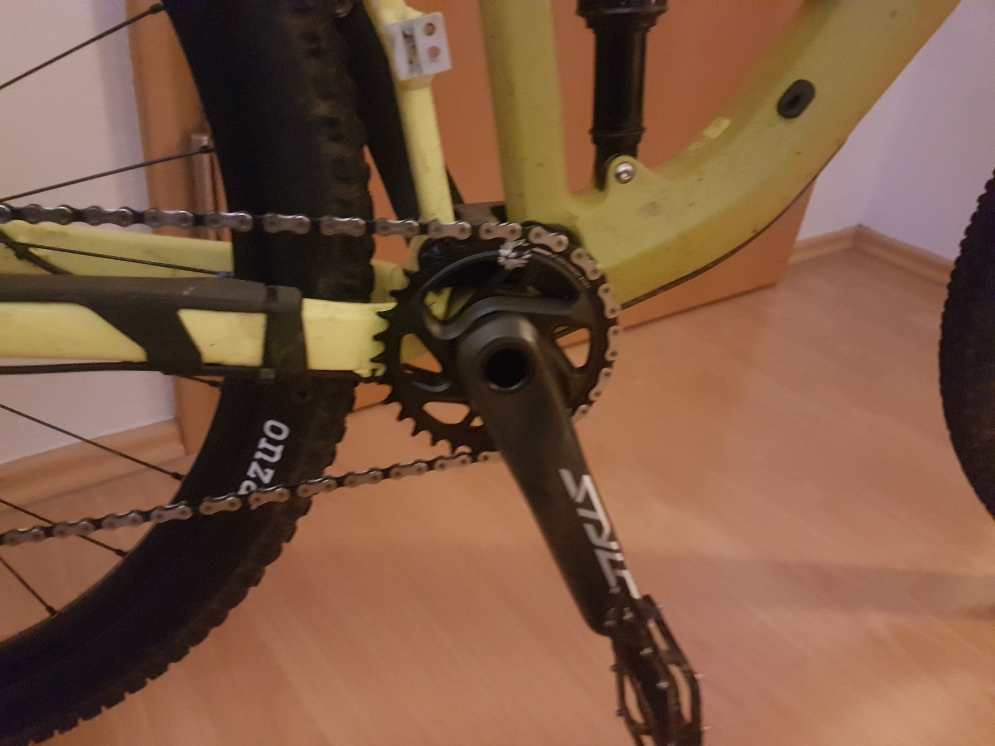

Ich kann jetzt endlich Vollzug melden.
Das Rad ist umgebaut.
GX-Eagle mit Stylo Carbon Kurbel + DT Swiss M1700 Laufräder + Revoloop Schläuchen
Gewicht jetzt ca 13,2kg.
Bin mehr als zufrieden.
Die ausgebaute Schaltung wurde beim Junior ins 24 Zoll Rad eingebaut. Upcycling hat also auch funktioniert.

Glückwunsch, schaut gut aus!
In dem Karton von LRQ müsst noch die Blindabdeckung für die Umwerferbefestigung am Rahmen sein.

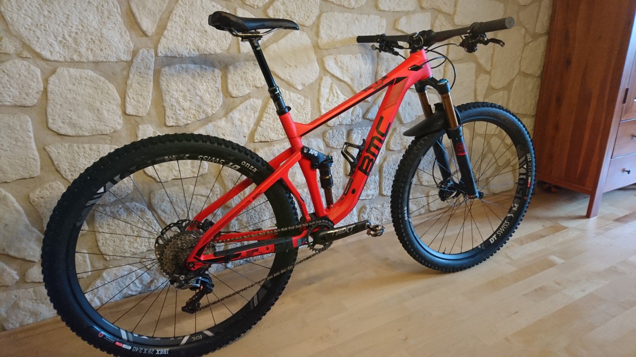

Hallo Leute
Wie gehts? Seid ihr auch kräftig am schrauben für die neue Saison?
Hier mal der Zwischenstand all meiner Modifikationen:
- 760er Lenker (Syncros)
- 60er Vorbau (Syncros)
- Ergon GD-1 Factory Griffe
- Bikeyoke Revive 125mm Sattelstütze
- Fizik Tundra2 Sattel
- NC-17 Sudpin S-Pro 4 Flatpedalen
- 11-42 Kassette (Shimano XT)
- 203er Bremsscheibe Shimano Ice-Tec vorne
- Shimano Zee 4-Kolbensattel vorne
- Maxxis Minion DHF 29x2.30 Reifen vorne (Tubeless)
- Maxxis Minion DHR ll 29x2.30 Reifen hinten (Tubeless)
- Shimtuning Fox 34 Performance Gabel
- AWK System für Fox 34
- 0.8er Spacer in Fox Float DPS Dämpfer
Was habt ihr in der Zwischenzeit so getrieben?
Gruss Jim
Sieht sehr gut aus.. :)
Bist du mit dem Dämpfer zufrieden?

Mit dem Dämpfer keine Probleme. Auch keine anderen Nebengeräusche.
