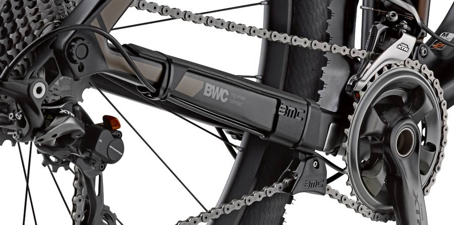

Hab auch dass speedfox sf02
Es sind 2 kettenführungeb glaub ich dabei
Weiß nur nicht wo bzw wie sie montiert werden
Kann mir jemand weiterhelfen?
Also die die mitgeliefert wurdensehen ganz anders aus
Mir wurde gesagt dass sei eine kettenführung
Wenn ich zuhause bin schick ich mal ein bild
Sehen aus wie keile
Also braucht man die erst wenn man auf 1 blatt umbaut oder?
Oder könnte man die jetzt auch montieren wenn an der schaltung alles original ist
Und was haben die für einen nutzen?
Bei mir war solch eine Kettenführung dabei. Denke diese meinst du oder?
Verhindert das Schlagen der Kette und soll das Abspringen der Kette reduzieren bzw verhindern. 0e650ec015.jpg
Merkt man den widerstand beim treten?
Bzw welche vor/nachteile bringt due kettenführung
Dass die kette nicht so schnell runterfällt iss klar
Aber andere vor/nachteile?

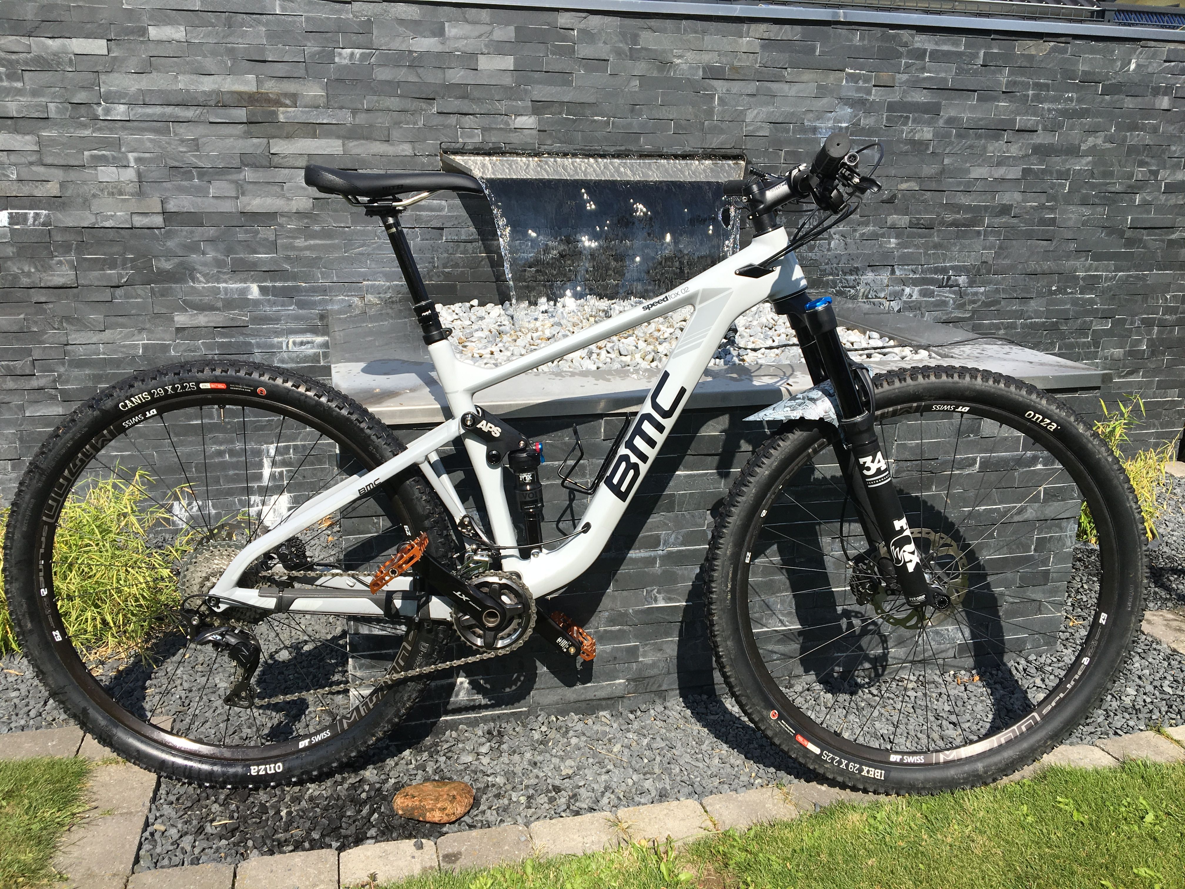

Hallo zusammen, seit Dienstag bin ich stolzer Besitzer einen Speedfox 02 XT!
Ein Mega Teil!!!
Wie habt ihr die Abstimmung am Fahrwerk ?
Glückwunsch - schaut sehr schick aus in weiß!!
mit 80kg fahrfertig ~11bar hinten und 4,5 bar vorne (also in Gabel und Dämpfer, nicht in den Reifen :D), Zugstufe je ~ein Viertel zu, hab leider die Anzahl der "Klicks" nicht im Kopf.
Sind dann bei mir knapp 20% SAG, das taugt mir ganz gut als Kompromiss; hinten hab ichs bei schwerem Rucksack (Mehrtagestour) gern einen Ticken (0,5bar) straffer, damits mir bergauf nicht wegsackt.
