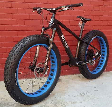

Hier aber mal ein Beispiel, wo nur die Felgen blau sind und der ganze Rest schwarz, ich finde das sieht stimmig aus, auch wenn das Blau nirgendwo sonst mehr auftaucht...
Quelle: https://www.facebook.com/gravityrac...0.1416652869./263619500502104/?type=3&theater

Bei diesem Bild gebe ich Dir recht. Hier wirkt sich jedoch, Surrlyfelge sei dank, das schwarze Felgenband positiv aus und nimmt Spannung raus. Die Nextie´s knallen einfach nur ( im positivem Sinne ) . Man kann sie sich einfach nicht weg denken. Daher ist es für meinen Geschmack schonender, wenn das Grün nochmals auftaucht.
Bin jetzt nicht der Photoshop-Profi. Aber wenn man beim o.g. Bild Vorbau oder Lenker ebenfalls Blau macht, hätte das nochmals einen gewinnbringenden Effekt. Hab zuletzt auch mal ein Rad mit farbiger Sattelstange gesehen. War sehr erfrischend und zeigt was da gestallterisch alles geht.
