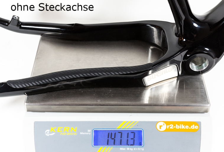

Der Rahmen wiegt laut Webseite ab 1370g, aber bei R2bikes habe ich ein Bild gesehen, wo ein Rahmen 1472g wiegt (ohne Steckachse). Wir werden es wissen, sobald der Rahmen in etwa 1-2 Wochen da ist... Dann kann ich auch das Gabelgewicht mit RCT3 nennen.
Mir wären an deiner Stelle die 1472gr. wesentlich lieber, auch das find ich schon extrem leicht.
Der Dude dürfte da nochmal knapp 150gr. schwerer sein.

Ja 1470 wäre okay. Die 1370 gelten wahrscheinlich nur für Rahmengröße S.
Borealis stattet die Bluto in den Topmodellen und beim Rahmenset ab Werk mit RCT3 aus. Da zahlt es sich wohl aus, dass die SRAM / Rock Shox R&D Zentrale nur 3 Meilen entfernt von Borealis Bikes in Colorado Springs sitzt.
Ja ich hatte mal mit Michael Staab von Canyon über diese Gewichte in der Bike diskutiert. Und er meinte, dass bei der Bike-Messung noch jede Menge Teile am Rahmen hängen... Die Steckachse hinten alleine wiegt übrigens 87 Gramm. Vielleicht kann man da später mit den netten Tune-Steckachsen Boden gut machen.

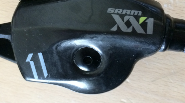

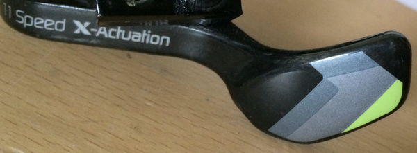

Die Schaltung: Überraschenderweise werde ich die XX1 vom Mukluk weiter nutzen. Aber auch an einer schnöden Schaltung kann man doch ein nettes Detail entdecken:
Der Hebel trägt grün (anstatt rot wie üblich), leider ist diese Ehre dem Schaltwerk nicht zuteil geworden.
Ansonsten passt die Carbon-Oberflächenstruktur bestimmt gut zum Rest...

Üblicherweise sollen das Steckachse, Sattelklemme und andere Kleinteile sein. Die Bike hat ein Dude-Gewicht von 1736 abgedruckt, der nackte Rahmen, der auf der Eurobike zu sehen war, liegt jedoch bei echten 1460g (beides Größe M). Wenn ich beim Echo Rahmen, Steckachse und Sattelklemmung addiere, komme ich auf 1579g, da fehlen mir noch 50g zur Bike-Angabe. Egal, nächste Woche werden wir es wissen. Bis dahin ist das hier mein bester Anhaltspunkt:
Quelle: R2-bike.de
