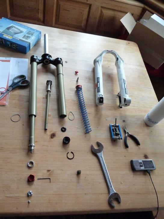

geht auch leider nicht so einfach, du kannst zwar das alurohr aus dem roten rausschrauben, aber das ventil sitzt auf einem drehbaren rohr darin.
ich habe für meinen umbau auf coil beides abgesägt und dann das ventil in das äußere rohr eingeklebt und mit einem bolzen gesichert.
hier das foto vom neuen innenleben federungsseitig.
die federung übernimmt jetzt eine Stahlfeder der MZ 55 RC3.
das ventil habe ich belassen, und die ganze gabel fungiert jetzt als luftkammer zur einstellung der progression, bei 1,5 bar druck bekomme ich auf den letzten 3cm eine leichte progression, als reserve.
heute hatte ich eine kurze testfahrt-das wetter ist derzeit echt mies- die kontrolle ist gewohnt super, das gute ansprechverhalten hat sich nochmals gesteigert.
die gewichtssteigerung ist sicher spürbar, die feder kommt natürlich dazu, dafür fällt TRC, dessen hebel, sowie einige dichtungen weg, das topcap und der ehemalige luftkolben wurde spanend bearbeitet.
Fazit: Ansprechverhalten ist mMn noch besser geworden, Bodenkontakt ist mindest genauso gut, höhere zuverlässigkeit und das warten für die repararur sowie dessen umkosten sind für mich ein großer vorteil, was das höhere gewicht relativiert.
Kosten: 28€ und etwas Zeit.

Sehe ich das richtig, ist der Aufbau der Deville ähnlich unkompliziert wie der einer Lyrik?
Wo kommt das Silbergraue Kästchen mit dem Kabel unten rechts hin? ;)
