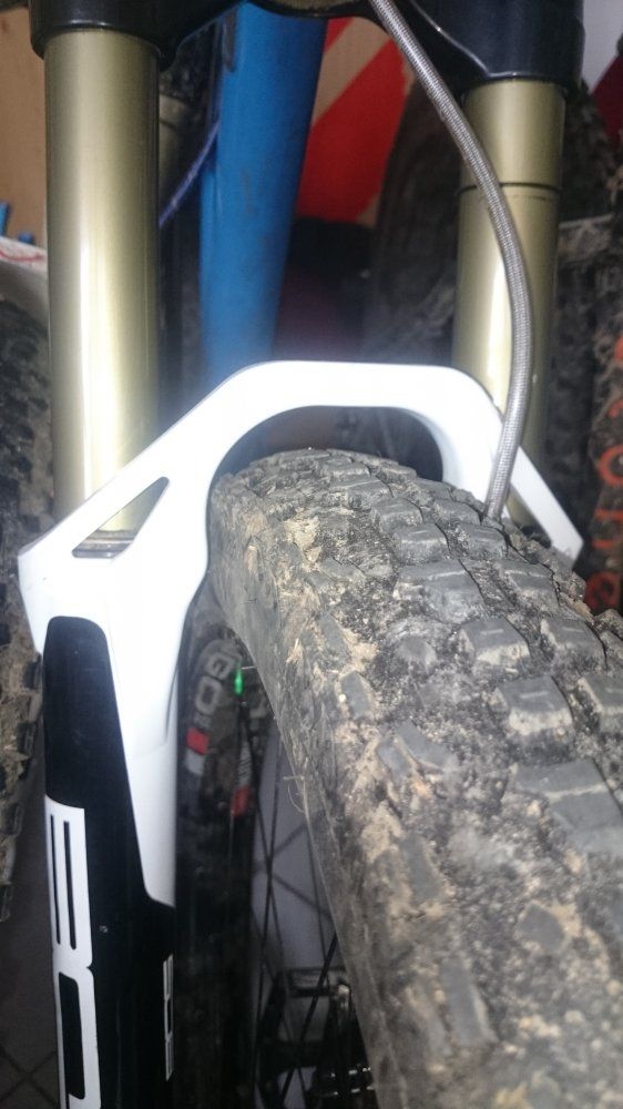

Hallo zusammen,
Ich spiele mit dem Gedanken meine Deville 26 170mm mit einem 27,5 Zoll Laufrad zu fahren. Wie man hier liest, soll das Casting bei der 27,5 Version ja fast identisch zu der 26 Version sein. Platz sollte also genug vorhanden sein. Hat jemand das gleiche auch schonmal mit dem syntace w40 Felgen probiert? Schwanke zwischen den w35 und w40 und bin mir nicht sicher ob es von der Breite und Höhe eng werden könnte.
