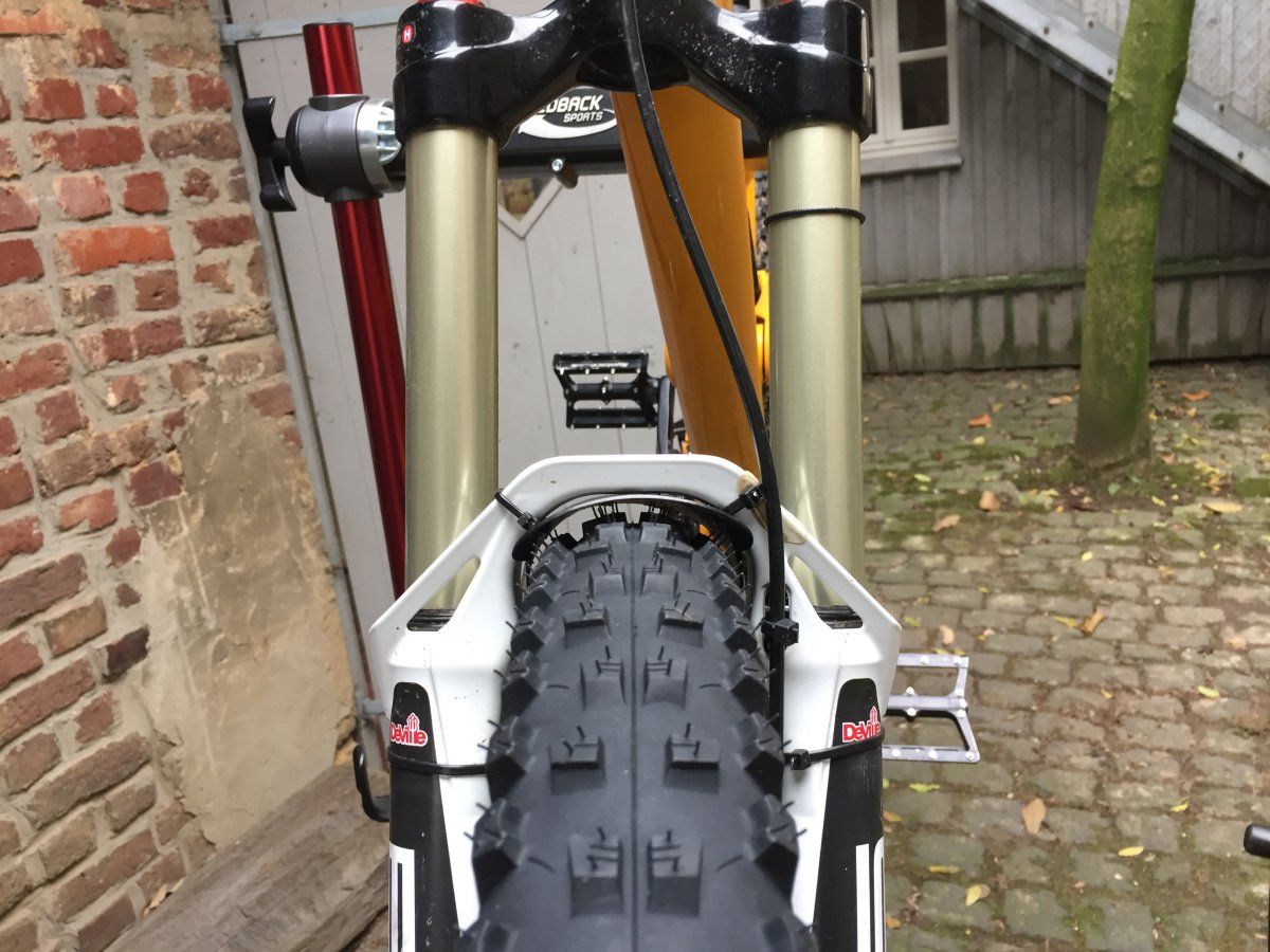

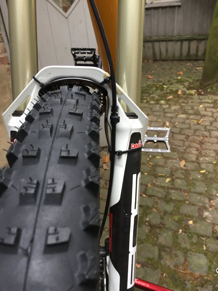

Habe mich dazu entschieden, doch den Versuch mit 27,5 Zoll in der Deville 26Zoll, 170 mm zu wagen. Hier Bilder auf der syntace w40 Felge mit dem Conti Baron Projekt. Wie schon von @dogdaysunrise geschrieben, seitlich keinerlei Probleme. Nach oben hin sehr eng, aber nach bis jetzt einmaliger Testfahrt sollte es hinhauen.

meine 27,5 aus 2015 ist mit 27,5 gleich, man kennt ja die grössen. es haut sehr gut hin, lediglich schnee wird eng.

Eng? Du hast mehr Platz wie ich!

Die Nippel vom Reifen machen auf jeden Fall Geräusche am Marsh Guard;-).
