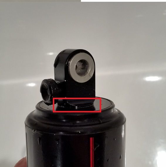

Hi, lebt der Thread noch? Hab ne Frage zu meinem BOS Vip'r. Bin auf 150psi, aber habe trotzdem 3cm SAG (78kg). Kommt mir auch sehr weich vor der Dämpfer.
Bin ich zu blöd oder liegt es an der Pumpe? Neue Topeak, war etwas undicht, aber mit ein bisschen Dichtband ging es vorne super aufzupumpen. Luft entweicht hinten auch nicht.

Hi, am besten den Dämpfer mal ausbauen und in nen Eimer Wasser oder volles Waschbecken legen dann sieht man gut wo die Luft raus kommt.
Mein Void 2 aus dem 2015er Tues war ende Saison Platt. hatte aber sonst nie Probleme damit. Von einer Sekunde auf die andere Undicht gwesen. Wurde auf "Garantie" gewechselt und dauerte nur knapp über 3 Monate :/
Meiner war hier undicht:

Das die Voids und Kirks ab und zu undicht waren ist ein bekanntes Problem.
Der Test mit dem Wasser, um die Undichtigkeit festzustellen ist sehr gut. @Maddin19880 Während des Federvorganges Luft verlieren halte ich für unwahrscheinlich. Luftdämpfer verlieren, auch wenn Sie dicht sind permanent etwas Luft, aber nicht wie von dir beschrieben 20-30psi pro Woche. Eventuell ist intern eine Dichtung defekt oder umgeknickt, etc.
Ich habe meinen damals dicht bekommen, indem ich ihn zerlegt und gereinigt habe und dann mit Fox Fluid zusammenbaute. Seither dicht.
