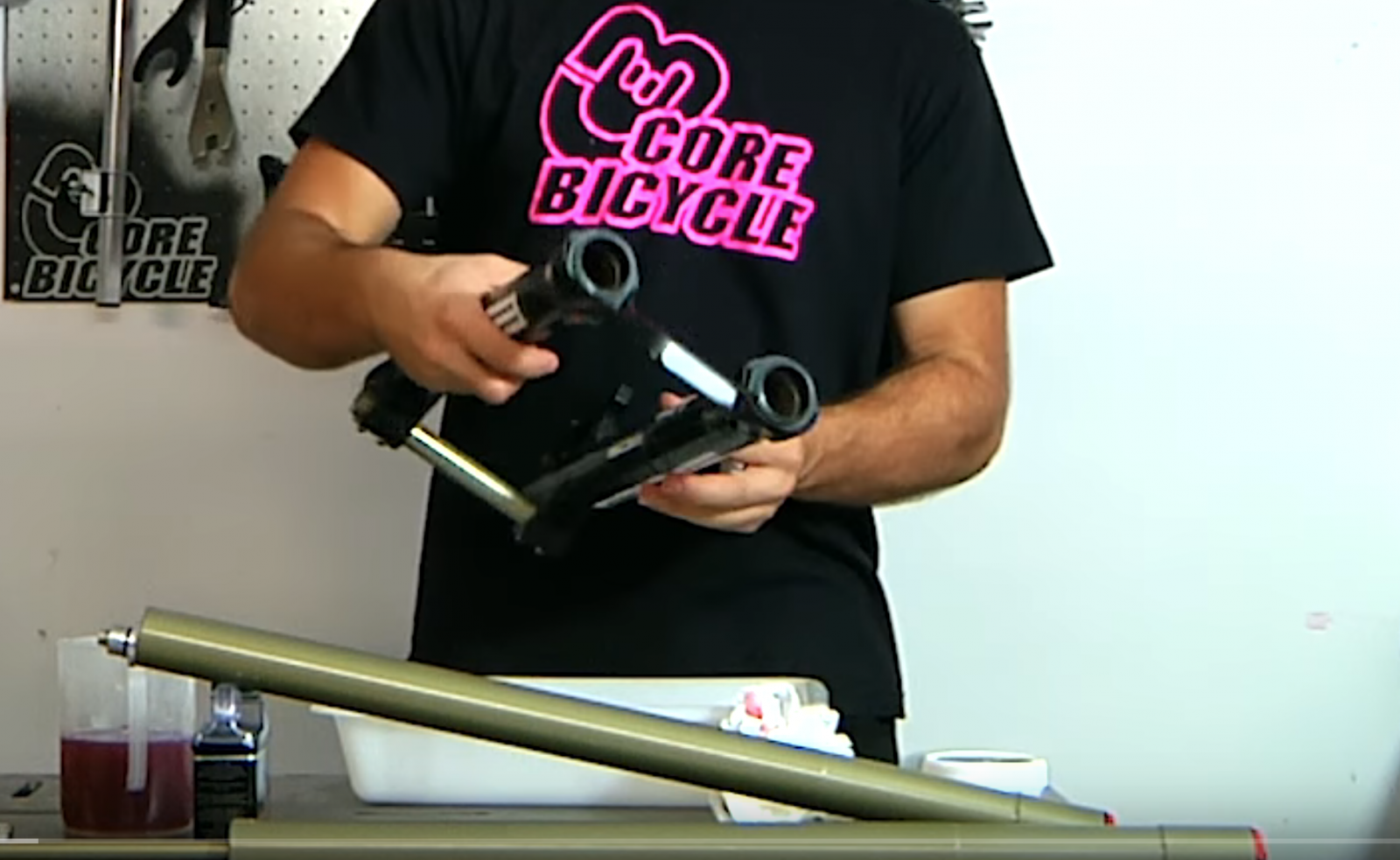

Hi @Gambler777,
ich glaube, das ist richtig so.
Wenn ich mich recht erinnere, waren damals in meiner Deville auch keine Ringe.
Muss im offenen Ölbad ja auch nicht unbedingt sein. Da ist ja immer alles geschmiert.
Schau' mal hier:
In dem Video erkenne ich auch keine Ringe.
Hier der Link zum Video, das ich per Zufall entdeckt habe:
Schöne Grüße,
Kiwi.
