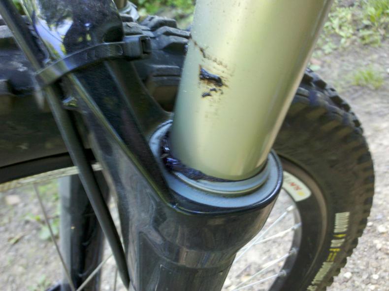

Frage: Ist das normal, das bei den warmen Temperaturen zur Zeit schonmal etwas mehr Öl austritt (ändert sich die Viskosität?), oder kann ich mich schonmal drauf einstellen, die Gabel servicen lassen zu müssen? Habe an der Seite allerdings auch Buchsenspiel...
Jemand eine Idee?
Also die Dichtungen der Boxxer sind nicht die besten, ich kenne keine Boxxer die nicht nach ein paar Ausfahrten anfängt zu siffen. Neue Dichtungen und nen kleinen Service und das funzt wieder!
dann könnten die dichtungen wirklich schon durch sein ;)
Habe vorm PDS Urlaub neue Dichtungen verbaut und nach 3-4 Tagen hat die auch schon wieder gesifft!
Okay, tragisch, wenn der Hobel so noch ein paar Tage bewegt wird? Das das auf Dauer nicht gut sein kann, weil die Schmierung flöten geht, ist klar... aber möchte die nächsten zwei Wochen ungerne aufs Fahren verzichten...
Du kannst natürlich mit ner Spritze Öl nachfüllen oder eben die gabel von unten aufmachen und da nachkippen und schnell die dichtungen fetten das nicht mehr so viel durch kommt.
Dichtungen fetten bringt aber auch nur 1-2 Tage was. Hatte das gemacht wo ich auf neue Dichtungen gewartet habe aber war dann halt recht fix auch wieder durch. Aber immer regelmäßig das Schmieröl erneuern und die halten auch bissl länger.
