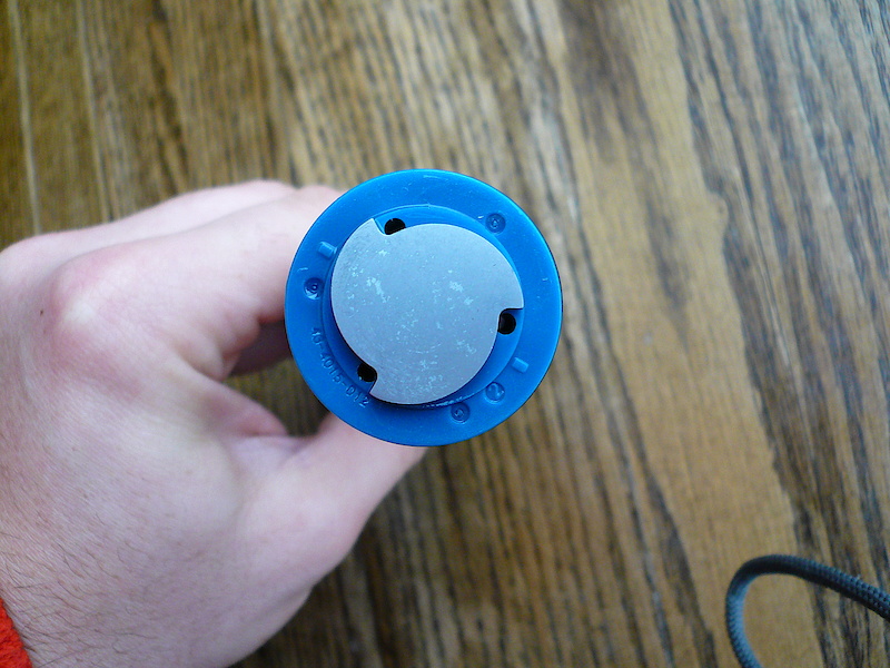

wollte heute bei meiner RC die MC reinigen und neu befüllen - hab jetzt aber nur noch 7,5er öl rumstehen - hat des schon mal jemand probiert? ist die gefühlte änderung groß(gerade wenn´s jetzt kalt wird...)? ich war bisher recht zufrieden mit der performance!
achja wenn ich sie schon offen hab, was hat es mit dem aufweiten von irgendwelchen bohrungen auf sich, wovon man immer wieder liest? ich hab schon mal diesen Fred durchsucht, aber so wie es aussieht, wissen alle außer mir bescheid - naja vllt. übersehen bei der größe...
also wäre dankbar...
Morgen,
Diese Löcher http://ap1.pinkbike.org/p4pb6160290/p4pb6160290.jpg
