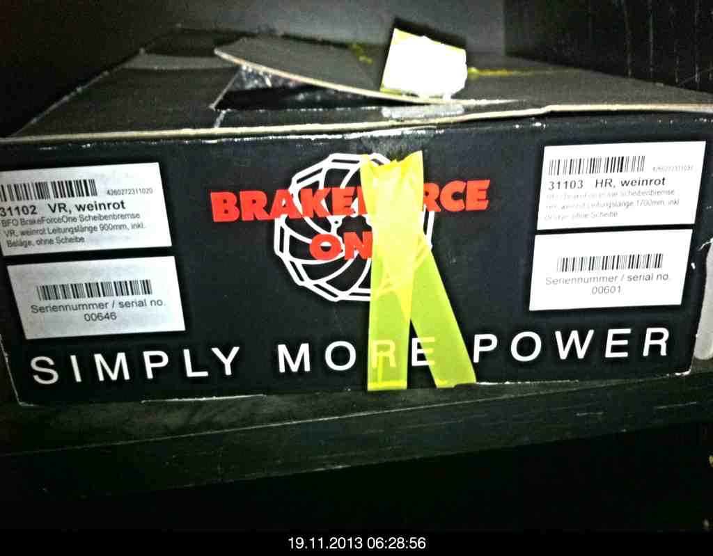

Servus!
Hab hier noch ne BFO rumliegen... Gekauft irgendwann im Sommer
Soll ich die gleich mal updaten lassen? Oder fahren? Oder...?
Was wird beim Update gemacht?
Wo schick ich sie hin?
