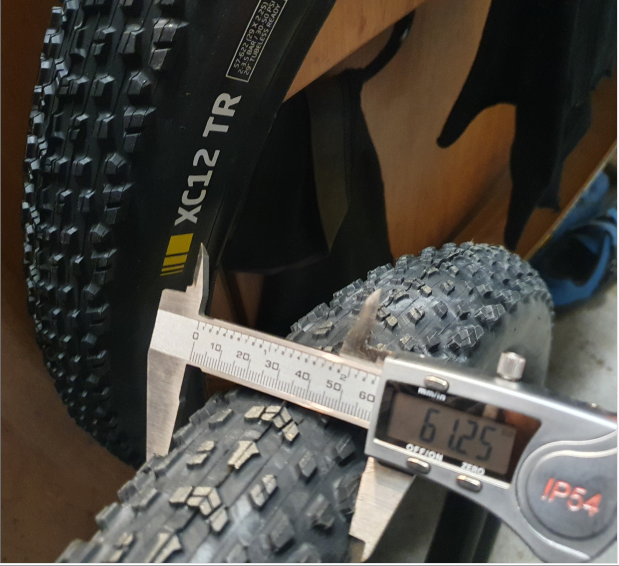

Wie breit ist der montierte Fast Trak 2,35? Kannst du das bitte mal messen?
Ist noch nicht angekommen, Messschieber habe ich nicht. Der control soll schmal ausfallen und auf 2.35 wachsen, der Grid soll noch einen ticken mehr wachsen, sind aber nicht die breitesten. Alles aus dem Speci Reifen Thread oder im Netz gelesen, noch keine eigene Erfahrungen

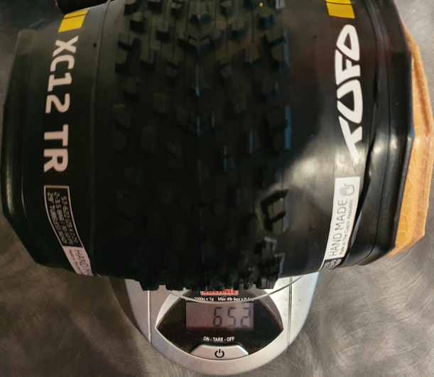

Finde den wegen dem Volumen klasse & weil Tufo von Schlauchreifen kommt & daher hoffe ich auf ne sehr flexible Karkasse was bei 210 / 375 TPI eigentlich klappen sollte. Out of the Box ist das noch nicht der Fall, eher recht steif im direkten vgl. mit z.B. nem Kenda Rush. Aber mal abwarten. ShoreA Messuhr sagt 55/56 rum & damit liegt er zwischen RK RS und dem Kenda Rush. Aber auch hier gesagt: keine Ahnung ob man das bei den kleinen Stollen so überhaupt genau bestimmen kann :ka: Bin kein Gummiexperte.
Ab heute auf dem F-Podium womit ich dann auch ein Stück weit den direkten vgl. zum Rush am Lector FS ziehen kann.
