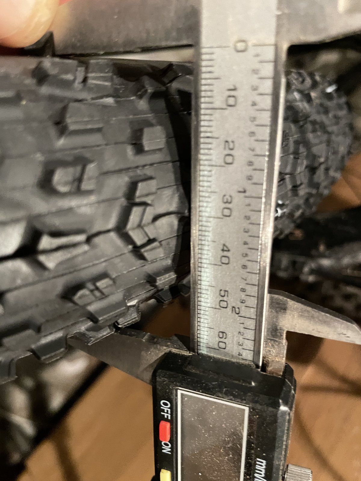

Breite nach Erstmontage bei den üblichen 2 bar knapp 62 auf einer 32er IW Felge. Sehr volumiger Ersteindruck, Gummifummeln fühlt sich gewohnt Tufo-griffig an

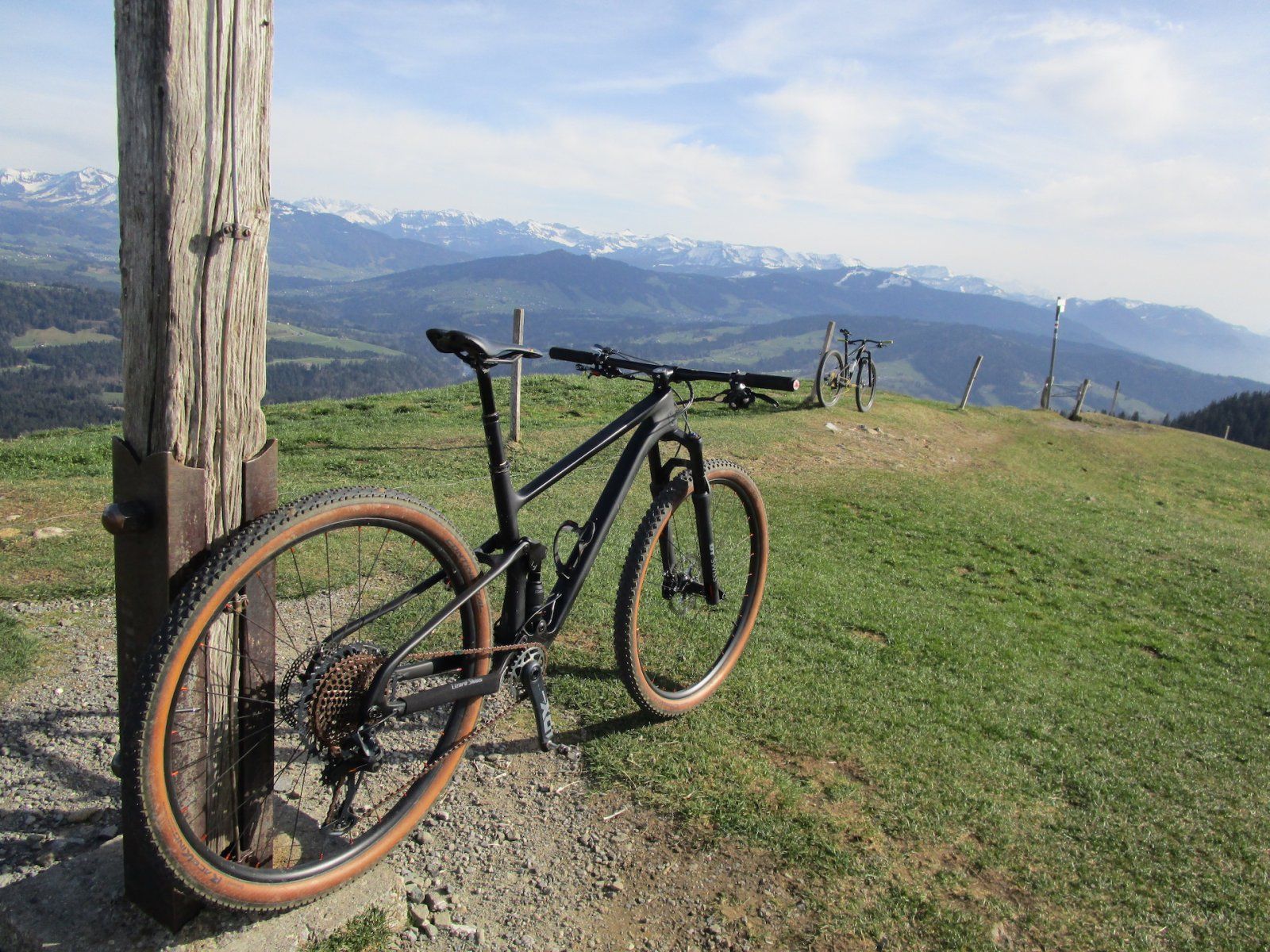

einmal unseren Hausberg die 600hm hoch und runter. Der Watttest nach Montage bei 7km/400hm bei 310+- war 30 sek langsamer als zB Renegade 2,35 SW/ RK Pror 2,2 und vergleichbar mit Aspen / TB in "unaufgepumpt" (1 bar/1,3 bar)
Mischung im Ersteindruck ein bisschen nassempfindlicher als die Wolfpacks, habe dann viel mit Luftdruck rumgespielt, bis es passte; kein durchburpen der Karkasse in Kompressionen, dachte ich wäre dann bei 1,5 bar oder so gelandet. Der Schwalbeprüfer meinte dann 1,1 und 1,2. Scheint also ne stabile Karkasse zu sein, was ich auch beim fahren merkte.
Der XC 13 war wie erwartet flotter weg, bin noch nicht sicher, wie ich das mag. Fand den Donnerbert 2,35 da evtl. sogar besser aber der durfte auch fast ausschließlich furztrocken und aktuell ists schön schlüpfrig
Top Ersteindruck als XC Schlappen vor allem der XC 12, ob besser als Aspen 2,4 / TB 2,35 keine Ahnung.

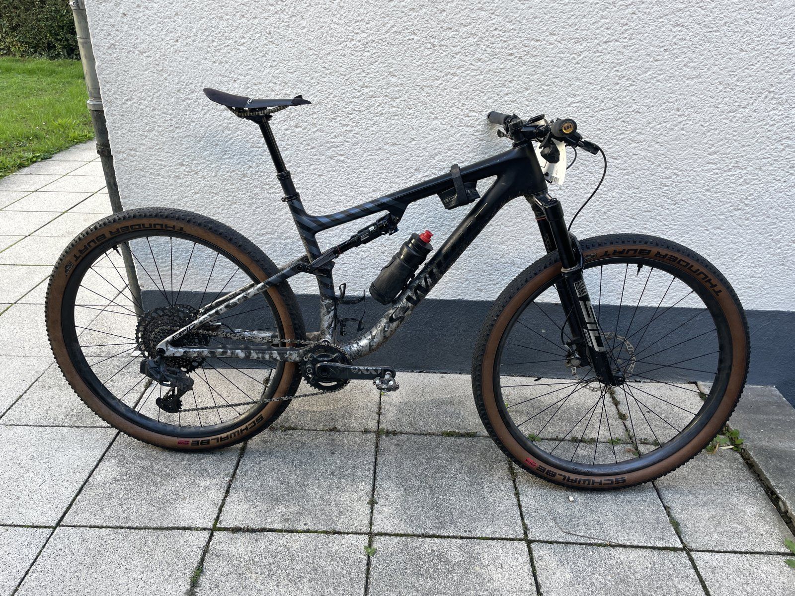

mutig oder übermütig... das ist hier die Frage. Tinderbert 2,35 Super Race ca 710g, 61mm nach Montage

61mm auf welcher Felgen iw ? Optisch jedenfalls nicht breit.
Bei 57mm wärs super, bei 30mm noch OK & bei 33mm eher schmal & dafür dann auch recht schwer 🤷‍♂️

32er IW, 1270g, 2,4er Aspen war bei 63
Und das „schwer“ sehe ich als auch dank-Bier-schwer mit 78kg auch differenziert: nen Booster TR 2,4 mit 626g konnte ich im XC nicht bei nem sinnvollen Luftdruck fahren, Aspen 2,4 und der TB Super Race schon
