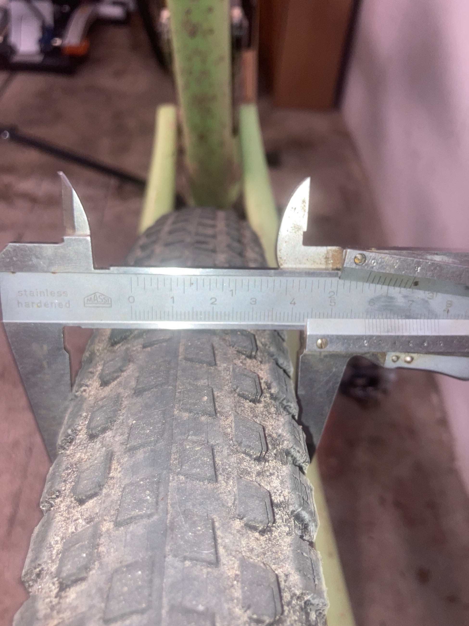

Zum Vergleich hier mein Renegade T5 / 2.35 auf einer 25mm Felge….1,4bar ….
Grob gesagt 58,5, Tendenz nach oben, da ich den Messschieber eher fest rangepresst habe (Karkasse gemessen)
