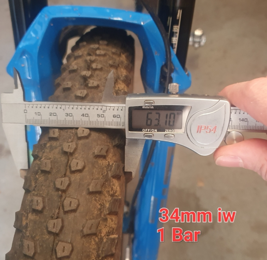

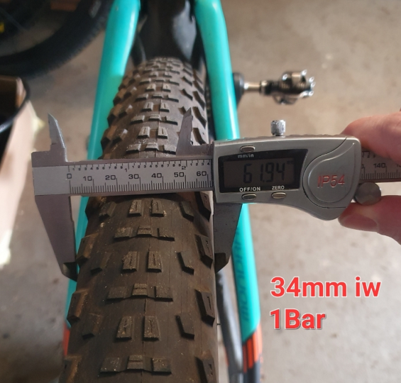

Die 2,25er Tufos XC11,12 & 14, sind die dicksten 2,25er die ich kenne & bauen auch breiter als die meisten 2,4er.
Vgl. mit dem 2,4er Rush TR:
zum vgl. auch mal n Peyote 2,4:
Geht dann schon in Richtung untergroß plus übergewichtig 😂
XC14 hier auch stellvertretend für 11 & 12. Die tun sich nix, hab nur grad keine Bilder parat.
Ca 1mm mehr sind nur die 2,4er Maxxis WT. Aber die sind ja nur noch Käse seit MaxxSpeed & One70 😂👎
Noch mal 2-3mm mehr als die Tufos bieten die Kenda Booster & Saber TR 2,6. Sind aber eher nicht auf 30 iw Felgen zu empfehlen, bzw. wenn man mal breitere Felgen hatte, fährt sich das echt grütze. Bei mir kam der richtige WOW Effekt mit all diesen sehr dicken Reifen auch erst mit den 34er iw Felgen. Inkl. der alten Dual Aspen.
N Saber TR 2,6 auf 30er iw sieht dann so aus:
Anhang anzeigen 2047511Anhang anzeigen 2047512
Anhang anzeigen 2047513Anhang anzeigen 2047514

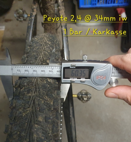

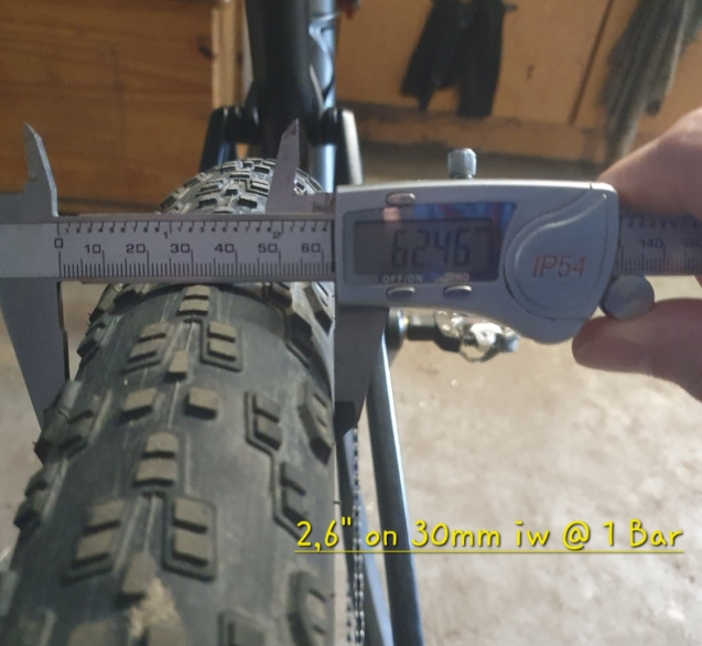

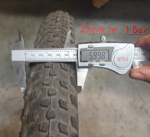

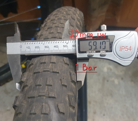

Hier Booster/Rush 2,4 versus CK/CK 2,3. Zwar auf 29" und alle einigermassen abgenudelt, aber man bekommt ein Bild der Dimensionen. Am Mädel-Spark RC sind es übrigens Felgen mit 26mm Maulweite, an meinem 30mm MW.
