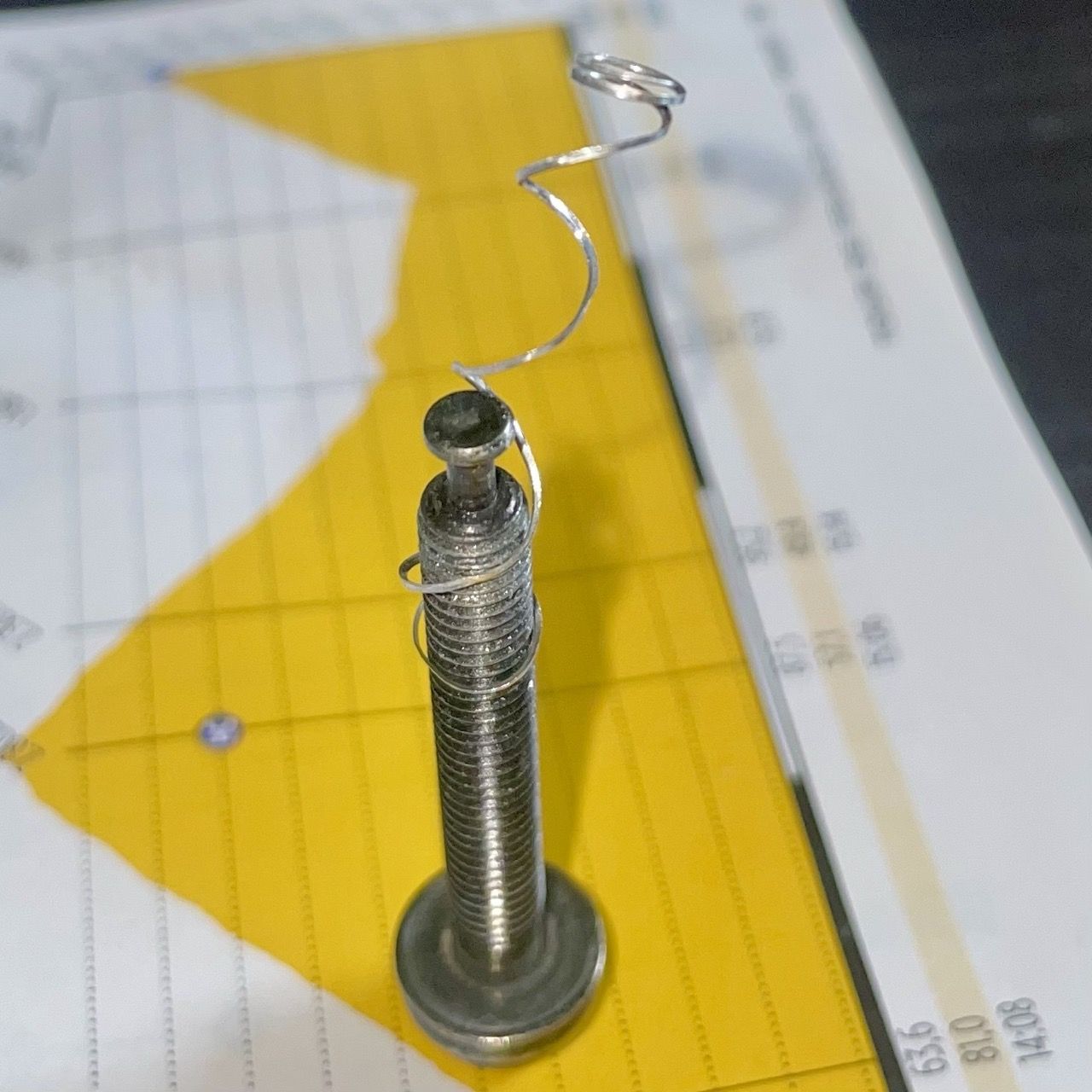

Hallo zusammen,
nachdem ich den Bremssattel hinten am Gravel wieder schön ausgerichtet hatte, schleifte es bei der nächsten Fahrt schnell wieder. Ursache: Die hintere Schraube die den Scheibenbremsadapter am Rahmen hält, ließ sich nicht fest drehen obwohl die komplett eingedreht war.
Beim Abmontieren dann festgestellt, dass die Schraube sich irgendwie in den Adapter reingefressen hat. Oder so, keine Ahnung. Jedenfalls befand sich im Gewinde Material vom Adapter (siehe Foto Schraube). Was ist da passiert? Aufgebaut hab ich das Rad Anfang 2022, seitdem saß der Adapter fest an seinem Platz, Materialmüdigkeit?
Jetzt ist nun der neu bestellte Adapter angekommen und ich frage mich ob ich beim Montieren ein Tropfen Fett oder Loctite auf die Schraube anbringen sollte. In der Shimano Anleitung steht dazu nichts. Was sagt Ihr dazu?
