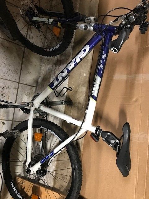

Hi,
meine Frau fährt ein altes Giant Bike.
Fahren hauptsächlich normale Terrain (Schotter/ab und zu aber auch mal downhill/ Wiehengebierge :)
Da ich es satt habe jedesmal die Bremse beim Fahren neu einzustellen würden wir gerne von MPH auf Deore XT wechseln.
Jetzt bin ich ein halb Laie, daher hier mal kurz einige Fragen an die Spezis.

Hi,
Schlauch Länge vorne ca. 70 cm , hinten ca. 110cm.
Bilder anbei
Sehenswerter Oldtimer :oops: - da wäre manchem der Erhalt im Orginalzustand wichtiger ;) als der Versuch daran neue Technik zum Einsatz zu bringen.
Für die Bremsen braucht es IS-PM Adapter und im Vergleich zur MPH-Bremse ist eine 2-Kolben Deore 6100 sicher ein großer Fortschritt.
Sollte man darüber hinaus anfangen, sich über die Funktion der Federgabel Gedanken zu machen (?), ist es zu einem neuen Rad nicht mehr weit :D ...
