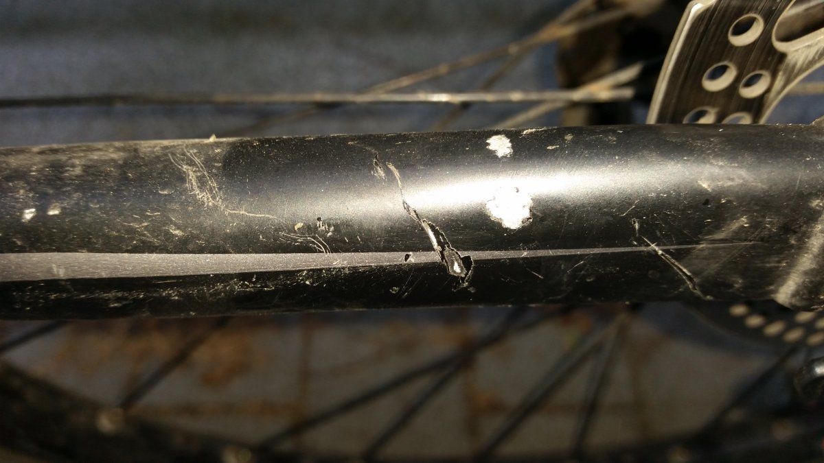

Hab nun ne neue Frage und will deswegen nicht gleich einen neuen Thread erstellen:
Habe an der Linken Kettenstrebe einen "Riss" entdeckt und weiß jetzt nicht ob es nur der Lack ist oder ob es sogar ein Riss im Aluminium ist.
Mein Bike hat einen 7005 Alu Rahmen.
Hab mal 2 Bilder hochgeladen ihr kennt euch besser aus.
LG Mounty

Auf Deinen Bildern kann ich keinen Riss erkennen, höchstens einen Kratzer im Lack, der bis auf das blanke Alu geht. So lange es nicht mehr ist, juckt das nicht.
Kettenstreben sind normal ja gut dickwandig, da wäre auch ein tieferer Kratzer im Alu nicht schlimm. Hat man ja auch hin und wieder durch Kettenklemmer. Und deswegen ist der Rahmen auch nicht gleich Schrott.
