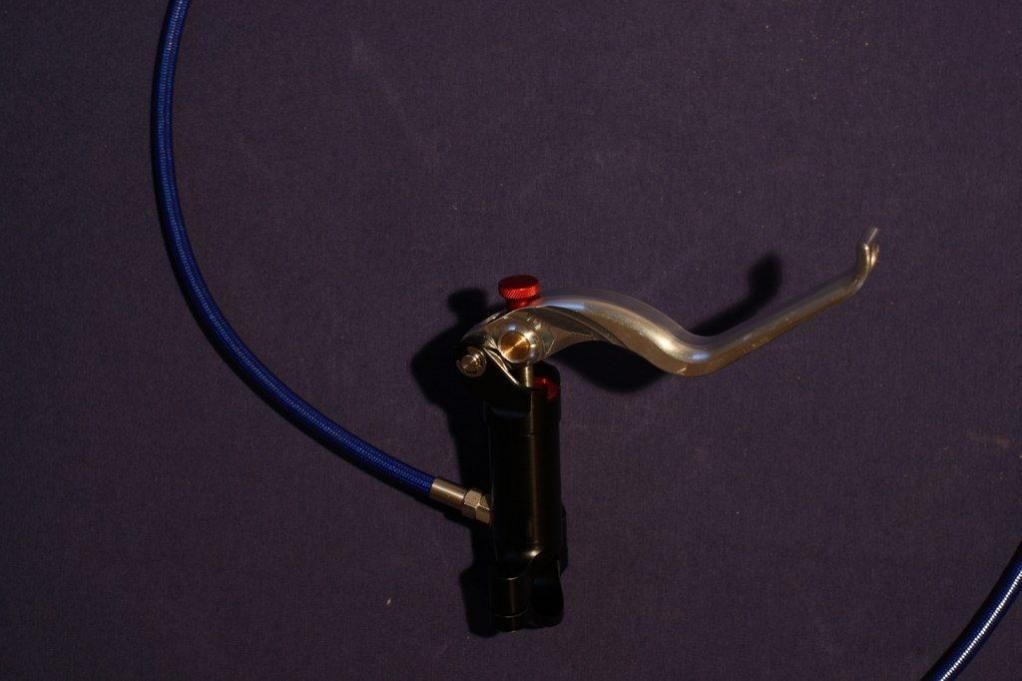

kurze technische frage, wie ist der hebel gelagert und gibts eine möglichkeit, ein entstehendes hebelspiel zu beheben?
fehlt nur noch das magura-label an der bremse *g*
Der Hebel wird durch einen stift gehalten welcher mittels splint gehalten wird.
So gesehen kann man kein Spiel einstellen wie das z.b. bei Hope mittels der schrauben geht.
Das währe eine Sinnvolle änderung. Ob sie nötig ist, wird sich zeigen. Bisher leuft der Hebel eusserst Spielfrei.
Der Hebel ist mit einem Messing Gleitlager ausgestattet und kann mittels Segering (kein Splint) schnell und einfach getauscht werden.
Gruß Ope
auch ne gute lösung, kenn das system bereits von baumarkt- und avid-bremshebeln.
aber was ist wenn sich die presspassung ausweitet, oder (wahrscheinlicher) direkt am bolzen?
