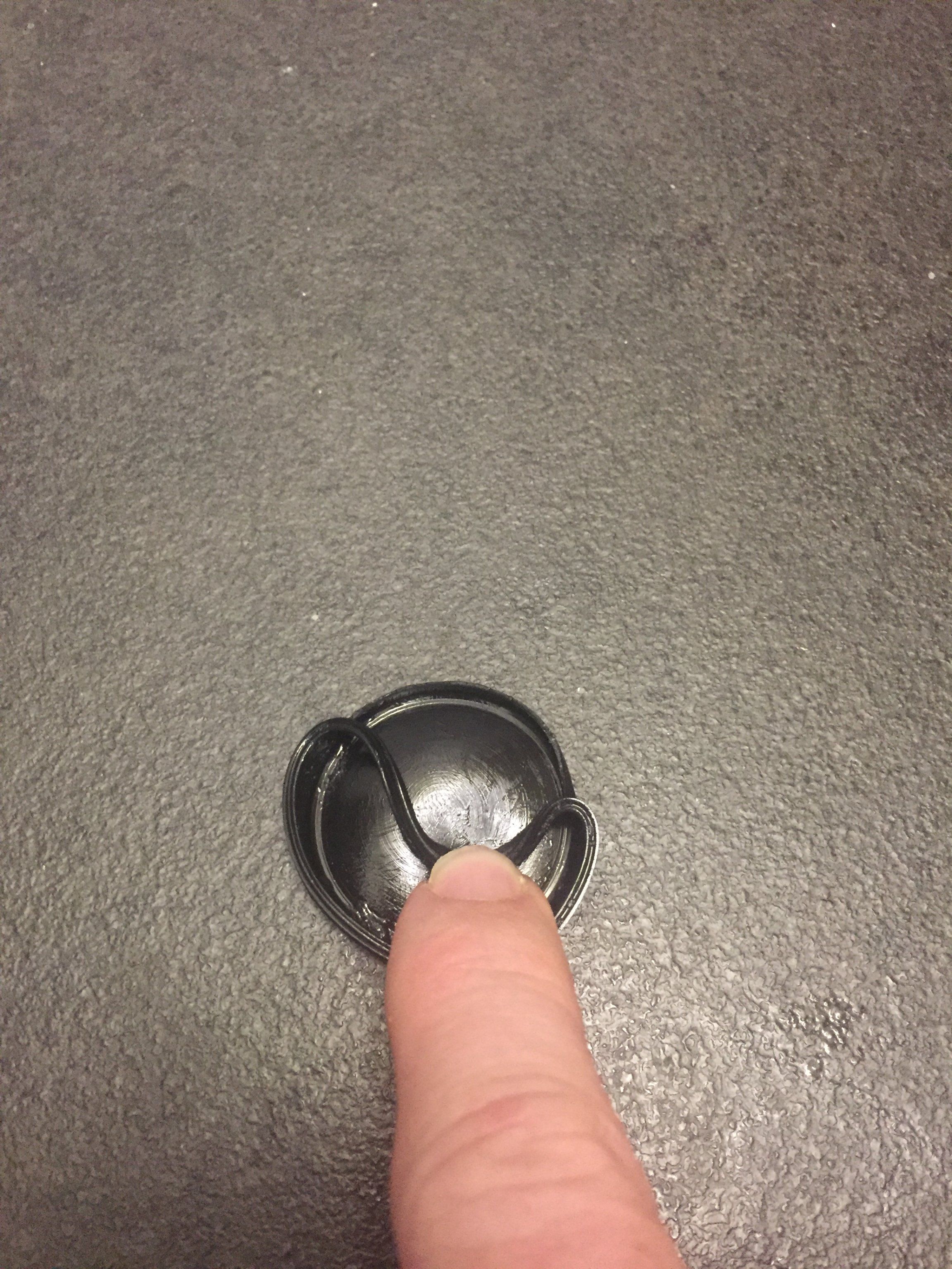

hatte hier jemand schon mal Probleme mit undichter/gerissener Membran zum Ausgleichsbehälter? Mein Inline Coil hat weder Öl noch Stickstoff-Verlust aber auf 2cm keine Dämpfung mehr bzw. generell mehr Schaum als Öl, so wie sich die Dämpfung anhört. Passiert sowas öfter, egal ob Coil oder Air?
Ja, hatte mein IL direkt 2Wochen nach Kauf .. ist im ersten cm Hub quasi "durchgefallen" danach setzte erst die Dämpfung ein.
Zu Cosmic gegeben, hatten die Jungs sehr schnell und effizient in den Griff bekommen.
oh mei, muss ich mir wohl nen Post-It an's Radl kleben "bei Temperaturen < 5° Vivid einbauen". Muss den die Tage mal zum Servicen bringen, mal kucken was genau fritte ist...
Der Bladder gibt ab und zu mal auf, die neuen / aktuellen sind aber gut geformt und recht dick. Oft sitzt er aber auch nicht richtig, daher Montagefehler kommen auch vor.

Der Vollständigkeit halber:
So weit war die Membran von meinem Inline Coil gerissen.
