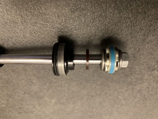

Weiß jemand, ob es für den CCDB Coil einen anderen Endanschlagpuffer gibt. Der Aktuelle ist eher flach und passt auch nicht perfekt zur VALT Feder. Schön wäre so einer wie von Push Industrie:
Und dann suche ich noch einen Endanschlagpuffer gegen hartes Ausfedern. Ich habe den Dämpfer noch nicht offen. Aber da ist sicher jede Menge Platz für was Ordentliches. Ich fahre mit wenige Zugstufendämpfung und da stört das harte Anschlagen schon ein wenig.
Du hast anscheinend die Feder stark vorgespannt oder Dein Dämpfer schlägt am Rahmen an. Auf keinen Fall sollte der Dämpfer beim ausfedern hart anschlagen.
Meiner federt schon beim hinstellen durch das Eigengewicht des Rahmens ein...
Ich fahre einen 216er. Der ist baugleich mit dem 222er. Da sollte schon Platz sein.
Ich fahre eine 350er Feder und hab die mit einer Umdrehung vorgespannt. Das Bike ist sehr progressiv. Also alles Zutaten, die für ein weiches Ausfedern sprechen. Ich bin da bisserl sensibel. Es ist nicht hart, im Sinne von "da reißt bald was ab". Ich merk's eh nur, wenn ich das Bike am Sattel anhebe. ;)
Naja der originale ist ja nur diese dünne Gummischeibe, warum sollte das bei einem 216er anders sein? Da ist halt die Kolbenstange entsprechend kürzer, aber sonst wie du schon sagst baugleich.
Falsch.
Achso, ok... Ich habe gerade einen 216er CCDB Air offen, da ist mächtig Platz für einen Counter Measure Nachbau :)
Ernsthaft? So billig mit Plastescheiben? Selbst beim Vivid ist vom 222er zum 216er alles gleich, aber die Kolbenstange ist kürzer. Und die beim CCDB hat ja noch nicht mal die Zugstufennadel drin da ginge es ja noch einfacher.
Sehe da eigentlich eher Vorteile drin, wenn ich ehrlich bin :)
Du hast 1. eine größere Überlappung der Buchsen und 2. fast so etwas wie einen hydraulischen Puffer durch das verdrängte Öl der Scheiben beim Ausfahren (zwar minimal, aber dennoch).
Einen Nachteil sehe ich nicht.
Dann könnte man ev. auch Scheiben mit einem etwas größeren Durchmesser verwenden. Oder einfach einen entsprechenden Gummikolben.
Ich muss mal nachsehen, was zur Feder und Kolbenstange des Dämpfers passt. Schön wäre auch der Öhlins Endanschlagpuffer, der von DVO wär auch in Ordnung. Oder halt mal beim Gummi Händler den Katalog wälzen. ;)
Der vom DVO Jade ist verfügbar und noch halbwegs bezahlbar:
https://www.bike24.at/1.php?content...=1000,2,119;mid=0;pgc=0;page=2;sort=price_asc
DVO meines Wissens sogar 14 mm. Müsste man wieder etwas basteln.
Fox müsste eine ähnlich dünne haben, aber die haben auch keinen besseren Puffer.
Zur Not muss ich die HSC halt doch um eine halbe Umdrehung zu machen. :D
Nachtrag: Ich hab halt sehr unterschiedliches Gelände hier. Im Steilen ist die Federwegsausnutzung natürlich weniger gut als im Flachen. Ich habe auch nur im Ebenen bei nicht sauber gefahrenen Wurzeln einen leichten Durchschlag.
Aber das, was @maxracingshox geschrieben hat, ist interessant. In den Griff bekommt man dieses Problem entweder über einen schönen Anschlagpuffer oder über einen hydraulischen Durchschlagschutz. Den gibt es zb bei EXT. Aber wenn ich nun die weißen Spacer Scheiben im Druchmesser vergrößere, dann könnte ich damit schon eine Art hydraulischen Durchschlagschutz realisieren. Ich muss mir das aber noch etwas genauer überlegen. Eine zu enge Auslegung würde wahrscheinlich das Einfedern behindern.
Also wenn Du die Durschläge vermeiden willst, würde ich ehrlich mal über eine härtere Feder (bzw. mehr Luftdruck) nachdenken. Willst Du gar nichts an der Feder verändern könntest Du einfach die HSC zudrehen oder mal über ein etwas progressiveren Schimstack in der HSC nachdenken.
Wenn die Federrate und die Druckstufendämpfung stimmen, sollte man eigentlich die Durchschläge verhindern können, wenn man jetzt nicht wie Sam Hill fährt.
Gerade der ccdb bietet sehr viel Luxus bzgl. der Abstimmungsmöglichkeiten...
Weiß ich alles. Ich lote gerade den Grenzbereich aus und suche nach besseren Lösungen.
Ich habe eine 400er Feder da und könnte die HSC noch um 3 Umdrehungen schließen. So ist es also nicht. ;)
