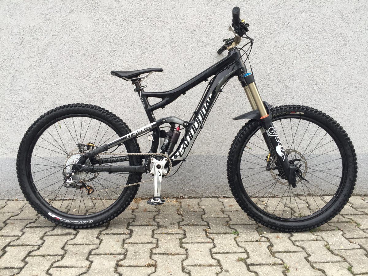

Morgen kann ich jetzt endlich mal die neue Fast CO3 36er ausprobieren nachdem es mich bei der ersten Testfahrt gleich zerlegt hat ;)
So schaut meines momentan aus. Hat momentan 15.1 kg und ich bin eigentlich sehr zufrieden mit der Performance.

Unter 14 ist schon sportlich. Ich bin bei circa 14.6 allerdings mit schweren Michelin Reifen. Deine sind aber schon s Rahmen oder? Aber sehr schön. Wenn ich allerdings 2 hätte würde ich mir eines als richtigen freerider mit Totem usw. aufbauen.
