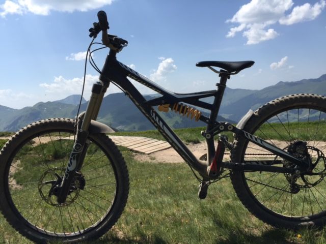

Unter 14 ist schon sportlich. Ich bin bei circa 14.6 allerdings mit schweren Michelin Reifen. Deine sind aber schon s Rahmen oder? Aber sehr schön. Wenn ich allerdings 2 hätte würde ich mir eines als richtigen freerider mit Totem usw. aufbauen.
beide wiegen so um die 13,6 bis 13,8 der eine wegen der reverb, der zweite wegen der VAN gabel., alle schrauben aus titan, den mit der weissen gabel habe is versucht so leicht wie moeglich zu bauen., also komplett mit XTR und vielen carbon parts.
der zweite ist fur bikeparks. also renthal lenker (360g___!!!!) und so.. aber ohne reverb und tubeless = fast das gleiche gewicht.
hab in 2015 noch ein enduro evo gekauft, mag es aber nicht so sehr. deshalb hab ich einen zweiten claymore gebaut und den evo rahmen inc. ohlins hier im bikemarket verkauft.. ist viel zu lang und low fur mich.
und nein = beide sind medium.

Alles klar wirkt vll wegen der eingefahrenen Sattelstütze so :)
