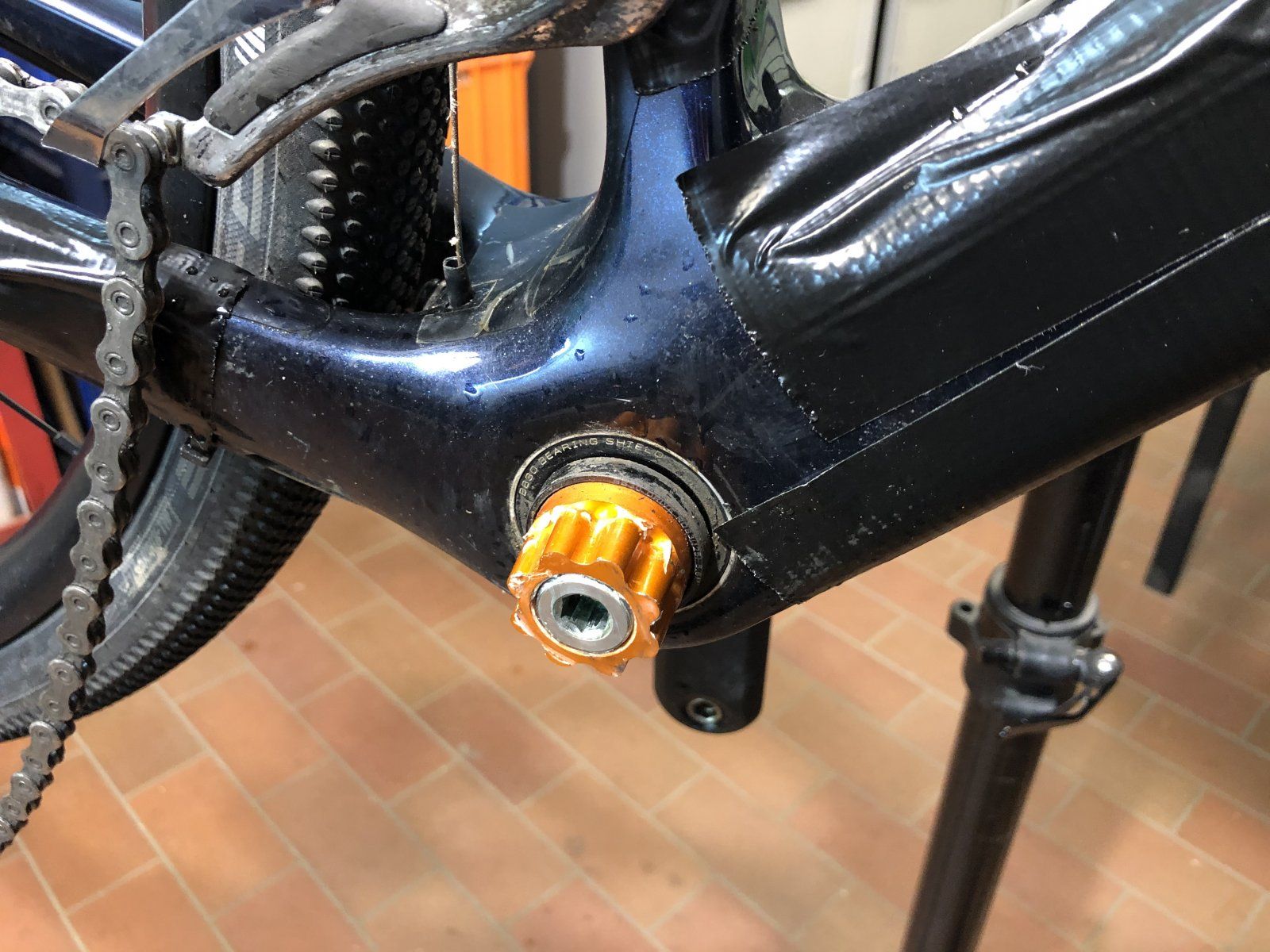

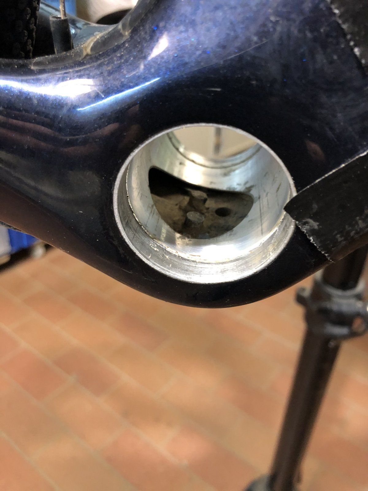

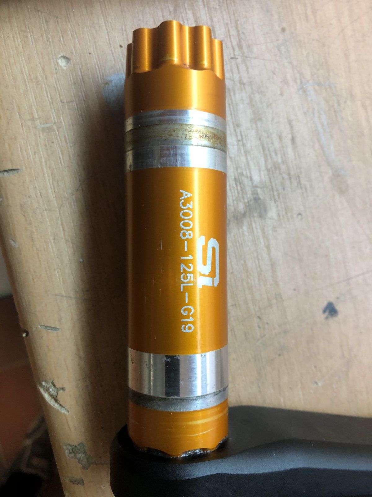

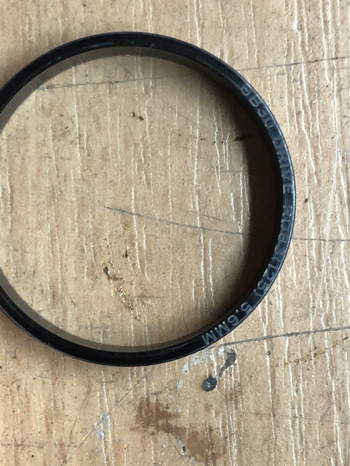

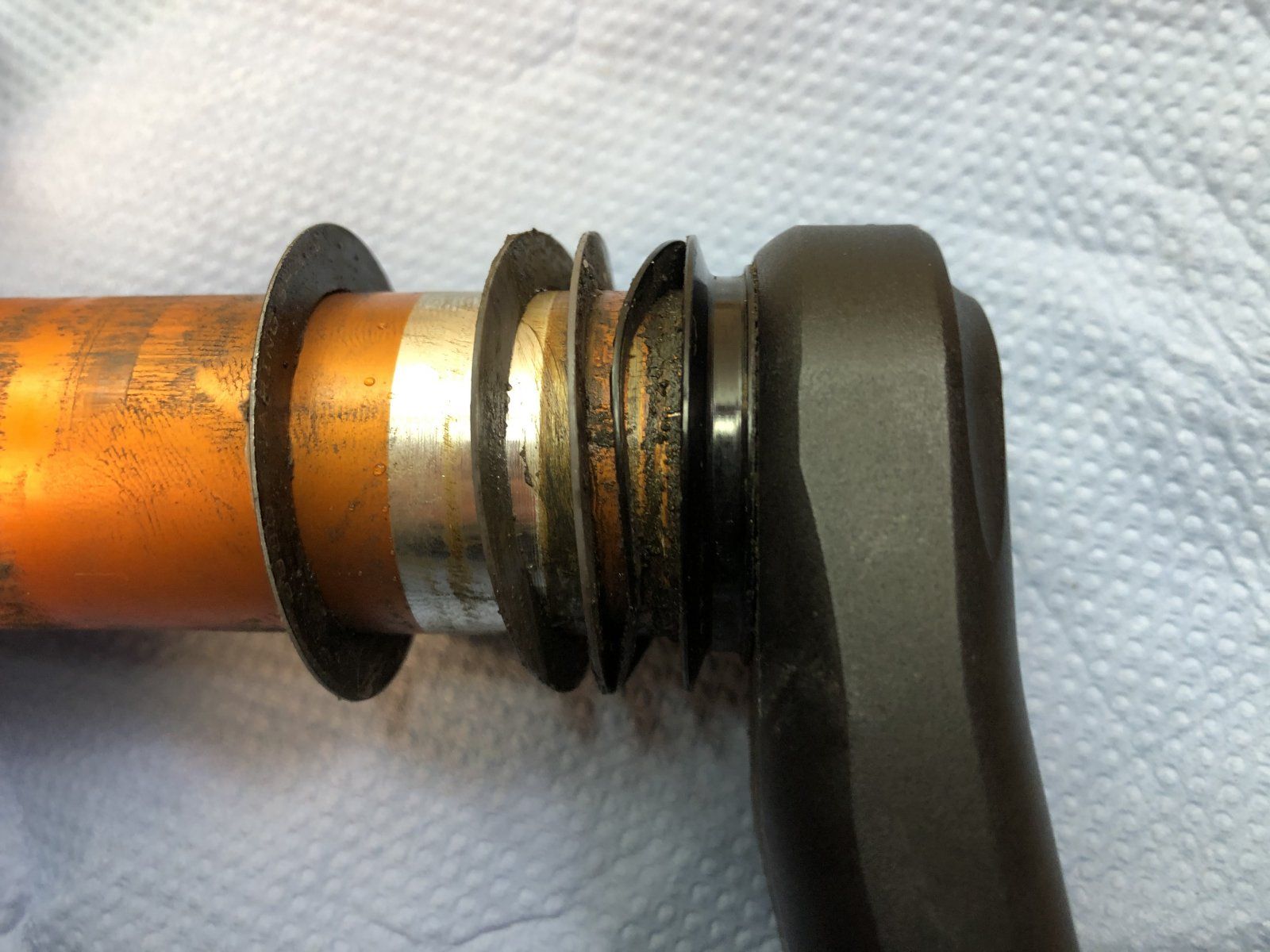

So , heute habe ich meine erste OP am offenen BB30 Lager hoffentlich erfolgreich beendet. Das Rad muss noch bis morgen stehen, bis das Loctite 641 fest ist. Ware auch höchste Eisenbahn das das mal geinsted wurde. das Lager links war nach 3000km / 1 1/2Jahre definitiv Schott und machte ein Knackgeräusch und es war schon ordentlich Passungsrost an der Achse. Den hab ich mit Politur ganz gut abbekommen.
Neu eingebaut habe ich SKF Lager, mal sehen wie die sich so machen. :D

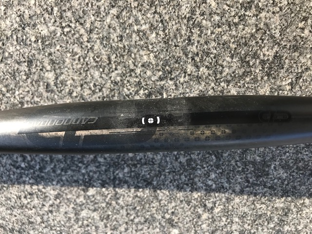

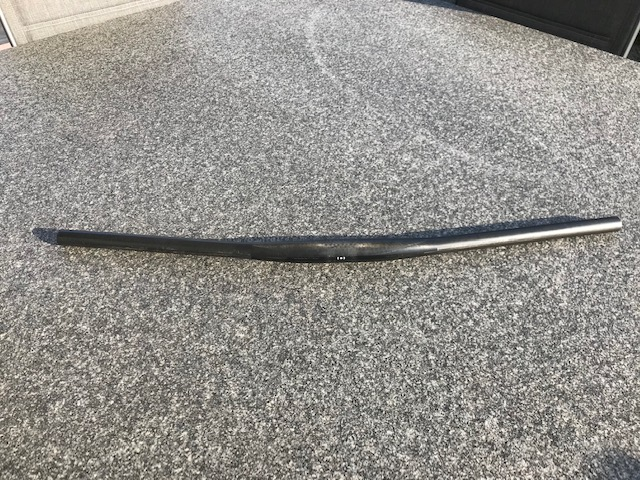

Cannondale Carbon Lenker Flat 760mm (195g) zu verkaufen, sofern hier jemand Interesse hat
Würden Ihn für 75.-€ + 5 Euro Versand abgeben. Lenker hat keine nennenswerte Kratzer... oder.
Leichte Druckstelle vom Vorbau, die aber nach montieren nicht zu sehen ist

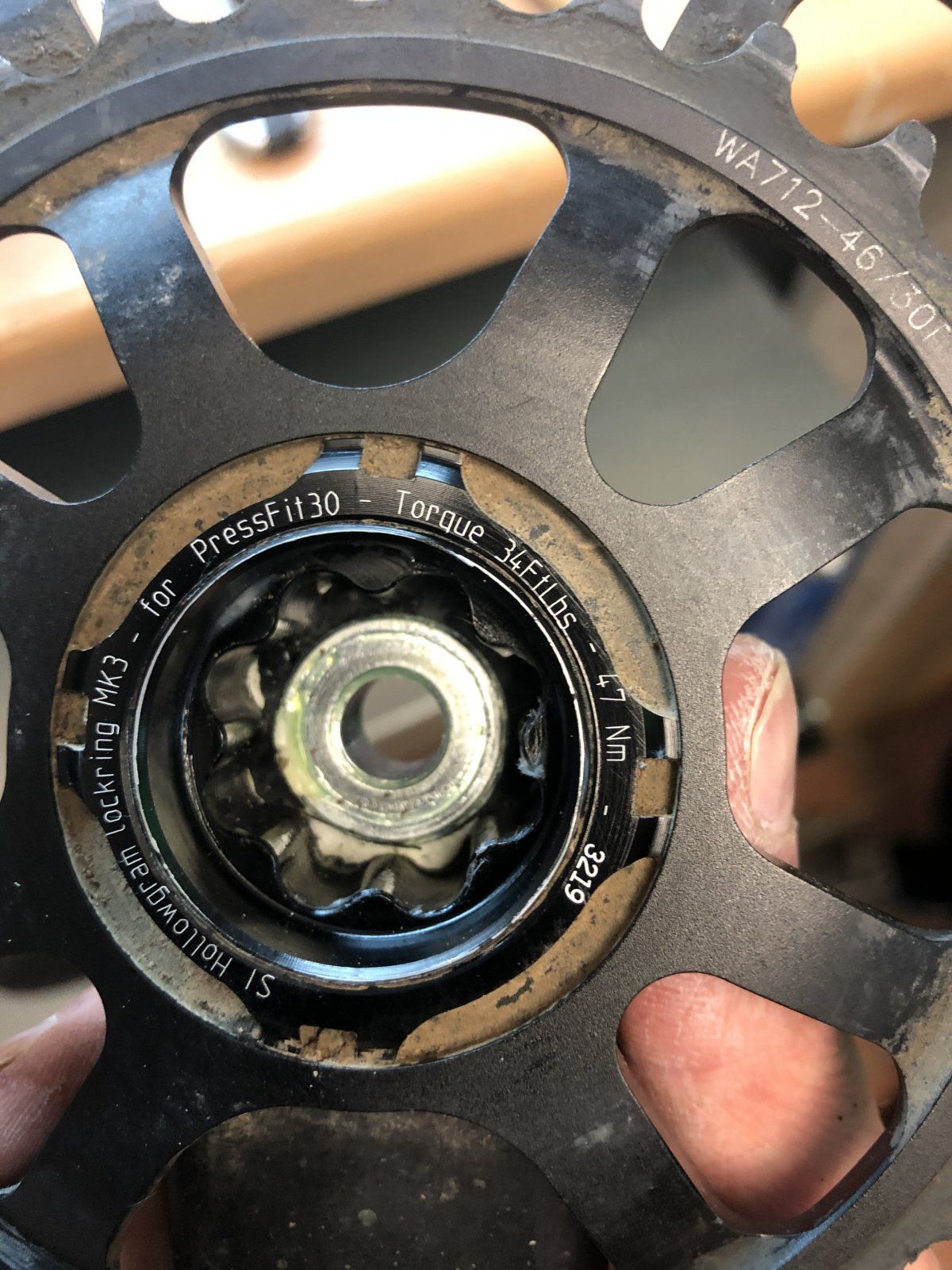

  • Rad 1 Scalpel 2021 mit SRAM DUB Innenlager und Kurbel
  • Rad 2 Scalpel 2019 mit hollowgram Si und spidering
Will letztlich beide Kurbeln gegeneinander tauschen. Muss beide Innenlager tauschen. Da ist die erste Frage:
- haben beide Rahmen nicht PF30 83mm und sind damit identisch?
Das zweite:
- was heißt das für die Kettenblätter und die offsets? Sind die identisch trotz verschieden breiter Hinterbauten? Wenn sie unterschiedlich sind: gibt es den Spidering nur in einer Variante/Offset? Finde nur "Ai", was ja auf 142 und 148 zutrifft.
Kurzes Update zu den SKF Lagern mit den RS Dichtungen. Die sind in einen Gravelbike eine Zumutung. Für Downhiller vielleicht ok aber auf allem anderen eigentlich unfahrbar, laufen wirklich bockschwer. Ich hab die Lager durch NKN Lager mit LLB Dichtungen ersetzt. Jetzt dreht sich die Kurbel quasi von selbst :D.
