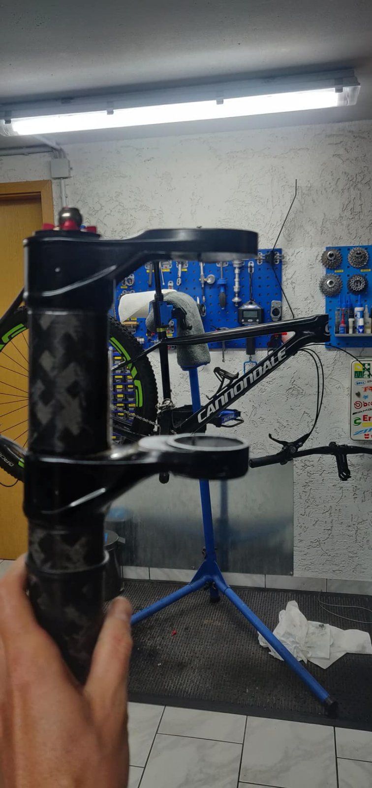

Das Spiel ist immer noch vorhanden.... habe mittlerweile echt null Lust mehr auf das scheiss Rad.
Ich habe gesehen, dass die Gabelholme zumindest der obere etwas verbogen aussieht.
So nun noch von einem anderen FSi ein 1,5" Steuerrohr komplett eingebaut, ebenfalls Spiel.
Am Spender FSi kein Spiel ..
Hast Du die Lager von dem orangen Rad mit verpflanzt? Wenn ja und da trotzdem Spiel ist, dann wird wohl das Steuerrohr des schwarzen Rahmens ausgeschlagen sein.
Headshok-Lager haben außen 2" und innen 1,56", die Schäfte entsprechend 1,56" . Das sieht soweit alles gut aus, bleibt also fast nur der Rahmen. Die Brücken an den Leftys sind manchmal ein wenig krumm, weil sehr filigran. Das ist aber nicht relevant, zieht sich beim Einbau alles zurecht.
