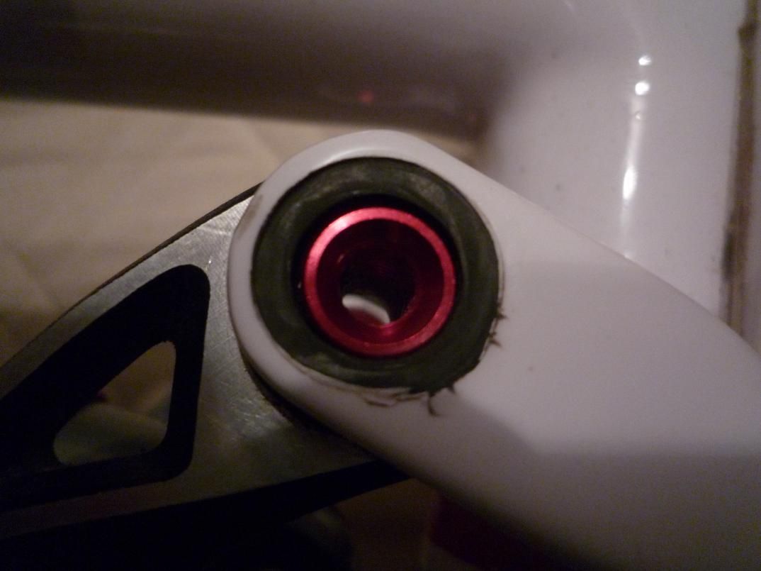

Hallo zusammen,
hat von euch schon mal jemand die Lager am Hinterbau ausgetauscht, bzw. hattet ihr schon mal Probleme mit dem Hinterbau? Mein Scalpel knarzt seit einiger Zeit fürchterlich und ich habe festgestellt, dass es Spiel im Hinterbau hat. Das heißt die hinteren Streben haben leichtes seitliches Spiel in der Dämpferwippe.
Habe vor kurzem eine der Schrauben der Sicherungsbolzen geöffnet um nachzusehen wie die Lager aussehen. Dabei hab ich gesehen, dass die Aufnahme am Rahmen ausgeschlagen ist. Siehe Bild. Hatte jemand von euch schon mal das Problem?
Vermutlich ist die einzige Lösung ein neuer Rahmen :confused:
Nein das ist nicht die einzige Lösung. Geh mal auf http://www.cannondale-parts.de/ und schau ob da eine Gelenk mit neuen Bolzen für dein Rad verfügbar ist. Wenn nicht, dann stelle denen mal eine Anfrage. Die sollten sowas liefern können, ohne das du das Ding zu Cannondale schickst.
