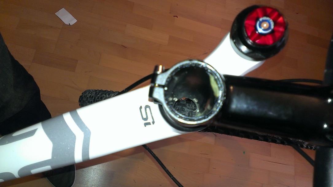

Bin völlig blank beim Schrauben am Rad, würde aber gerne meinen Lenkervorbau etwas höher setzen.
Bike ist eine Scalpel 29er 3 (Alu) mit Lefty Gabel.
(ich weiss ich hätt's in XL nehmen sollen, war aber nicht vorrätig, Spontankauf)
Ich schätze mal die beiden Klemmschrauben öffnen und Vorbau abziehen.
Aber dann?
- Wie "verlängere" ich den Stumpen nach oben?
- Was hats mir der eine zentralen Schraube im zentralen "Pfosten" auf sich?
- Gibts eine Anleitung im Netz, wie das ohne Folgeschäden geht?
- Wie erkennt man/wo finde ich die maximale Höhe?
edit:
Öh, ich habe mal nach obigem Vorabgeschwätz tatsächlich aufs bike geschaut und die zentrale Einstellschraube nicht gesehen.:eek:
Plastikdeckel runter, gähnende Leere, freier Blick auf Vorderrad, siehe Bild. :eek::eek:
Schätze bei einer Lefty geht da nix mit Spacern. Entweder ein völlig neues äh Lenkerrohr, oder schräger Vorbau, richtig?

Die Alu Version hat keinen OPI Vorbau nur dieser besitzt die zentrale Schraube.
Einfachste Lösung ein steilerer Vorbau (sieht aber m.M.n. sch.. aus)
Danke für die flotte Antwort; ich fand ebenfalls nur zwei sinnvolle Lösungen:
- anderer HeadShok Vorbau (C-Dale braucht "headshok" d.h. 1,56", nicht 1,5 Zoll)
- anderes Shaftrohr http://www.cannondale-parts.de/epages/61764971.sf/de_DE/?ObjectPath=/Shops/61764971/Products/KT040
Soweit ich das verstehe, wollen die ernsthaften Fahrer den Lenker so weit unten, weil man dann beim berauf fahren mehr Druck auf Vorderrad bringt ohne die Arme stark abwinkeln zu müssen.
Mal sehen, fürs erste fahr ich so wie es ist. Wenn das Kreuz schmerzt werd' ich auf Komfortposition umrüsten...
Klar kann er auf OPI wechseln und dann 3 Spacer druntersetzen! Interessant ist natürlich auch welchen Vorbau er aktuell fährt (Länge/Winkel). Beim 29er sind doch -19° Standard?! Ich habe damals auch gewechselt auf den alten Vorbau mit -5°. Knacken weg, leichter und für mich angenehmer zu fahren.

Beim Alu ist ein Cannondale C1 HeadShok als Vorbau drauf der hat orginal verbaut einen positiven Winkel (kann man ändern wenn man ihn umdreht)
OPI Einheit ist eine Frage der Kohle kostet neu um die 85 € mit Steuerrohr, bringt aber von der Höhe nicht viel, da eher ein Riser als Lenker
