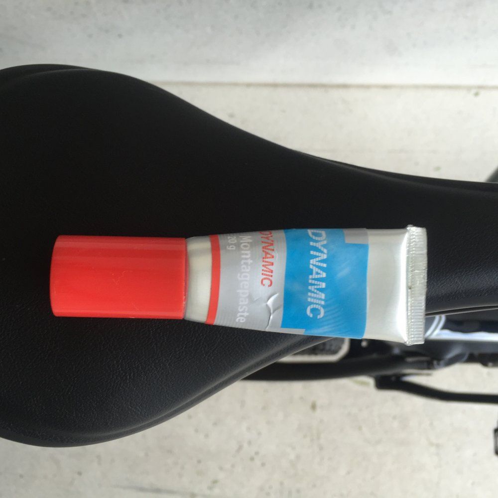

Mal eine Frage von mir direkt zur Enve Stütze..
Ich habe bei mir wirklich Probleme, die Sattelklemmung auf Dauer fest zu bekommenn.. habe dahingehend schon fast alles probiert.
- Mit Drehmoment von 12nm festgezogen
- Fett auf die Backen gegeben die sich oben an die Sattelstütze drücken
Dennoch neigt sich der Sattel nach längeren Ausfahrten immernoch 1-2mm nach hinten..ganz egal was ich anstelle.
Eigentlich ein Unding für eine Sattelstütze dieser Preisklasse.
Hat jemand dazu noch ne Idee?
Gruß Rob
Nochmal, die Fläche die nicht schwarz ist .
Vielleicht jetzt besser verständlich...
Fetten schon mal überhaupt nix.
Anbei mal das ENVE Video.. er benutzt Fett wie's aussieht.. Grease.. heisst bei mir zumindest übersetzt Fett.
/edit Ich will hier nicht klugscheissen..ich habs halt so gemacht wie er und so richtig gut funzt es halt nicht.
ICH NEHM DA KEIN FETT, NUR DIE MONTAGEPASTE AUF DIE SILBERNE FLÄCHE VOM AUGE DER SATTELSTÜTZE.
UND ES HÄLT.
1. du nimmst alle Teile aus der Klemmung
2. dann siehst du eine silberne Fläche
3. diese schmierst du mit Montagepaste ein
4. Jetzt baust du wieder alles zusammen
5. festziehen bis 6Nm
6. am besten über Nacht warten
7. nachziehen bis auf 8Nm
8. Ready for Race:D:D:D
