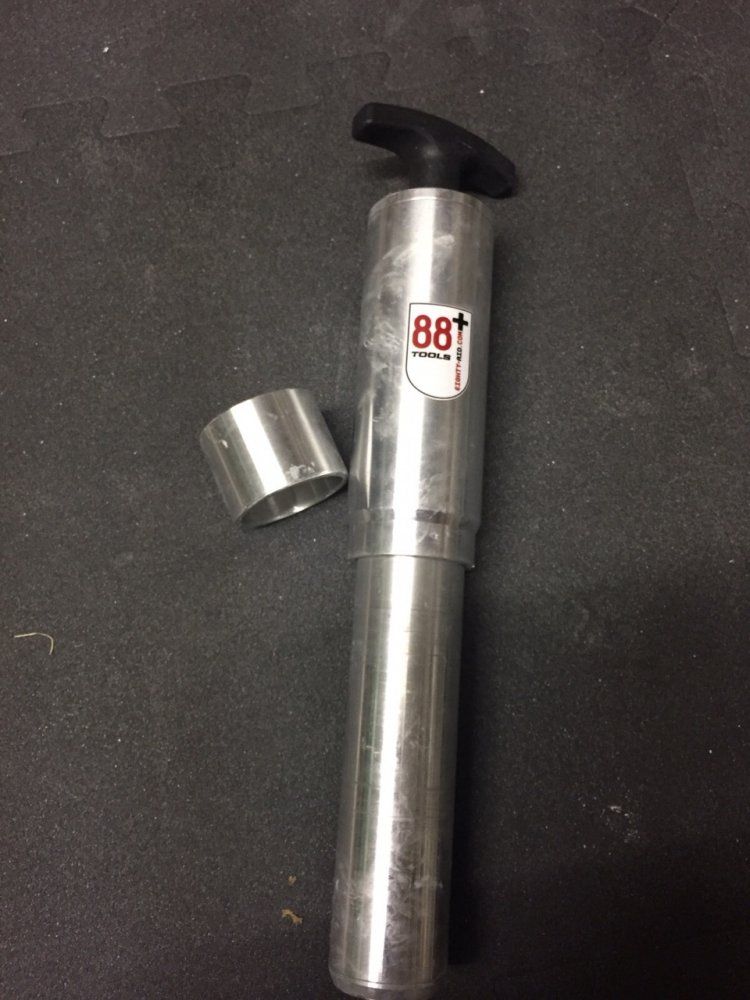

Wie soll das Werkzeug aussehen bzw. funktionieren? Das muss ja so gebaut sein, dass es sowohl den inneren als auch den äußeren Lagerring abstützt während man den Vorbau von unten reinzieht. Das passt dann aber nicht so ohne Weiteres durch das untere Lager, weil es ja den Außendurchmesser haben muss. Bei 88 gibt es ein Werkzeug zum Ein- und Ausbau des Opi-Vorbaus. Das stützt sich aber auch nur gegen die untere Leftybrücke ab.

Von 88+ gibts Werkzeug!
Sowas hat man in der Werkstatt :D

Oder Video gucken , auf der 88+ Hompage ;)

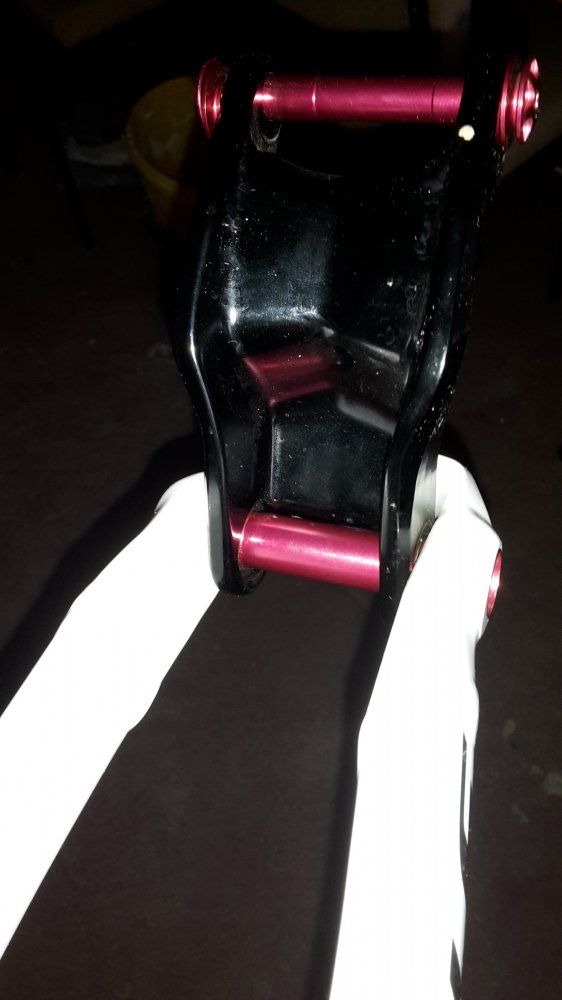

Hallo liebe Cannondale Gemeinde!
Ich brauche mal eure Hilfe! Ich zerlege derzeit ein 29 iger Alu Scalpel um es neu zu lackieren. Leider bekomme ich die Achsen vom Hinterbau unten am Tretlager und oben an der Umlenkung nicht raus - siehe Foto. Wie bekomme ich die raus :confused:?
In der Umlenkung sind ja 2 Kugellager die verhindern das ich sie heraus bekomme das sie ja aussen einen größeren Durchmesser haben. Muss ich soviel "Gewalt" anwenden das die Kugellager mit rauskommen?
Vielen Dank im voraus
Im Manual auf Seite 8 resp. 14/15 wird der Aus- und Einbau bebildert beschrieben.
Und: Gewalt ist keine Lösung!
Das Prinzip ist jeweils ganz einfach: Auf einer Seite (der linken Nichtantriebsseite) ist eine Klemmhülse auf die Achse gesteckt. Du drückst die Achse jeweils zur rechten Seite durch die Lager raus, die Klemmhülse bleibt links stecken. Das geht eigentlich recht einfach und ohne großen Kraftaufwand. Spätestens beim Einbau ist das entsprechende Werkzeug ganz praktisch.
