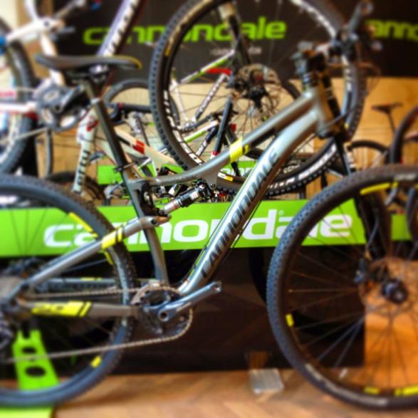

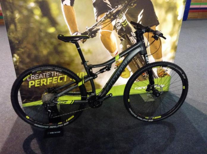

Fotos Cannondale 2014 :-)
Vermutung...Scalpel....3 oder 4 Alloy....2014!?
...das RUSH soll auch neu 2014 erscheinen...wie IHR sicherlich wisst...bei der Eurobike bekommen wir sicherlich mehr Infos von LARRY...

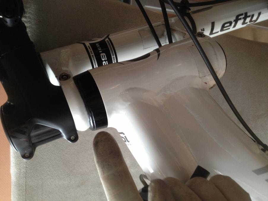

Kleines Update.
Mein freundlicher hatte den gesamten Vorbau zerlegt Lager ausgebaut alles sorgfältig gereinigt, eingefettet und montiert. Probefahrt, KNARRZEN immer noch da!
Zweiter Versuch!
Erneut alles zerlegt und den Vorbau mit neuen Lagern bestückt, alles schön eingefettet, sogar die obere Hülse im Steuerrohr nochmal nachgesetzt mit dem Spezialwerkzeug.
Alles zusammengesetzt, Geräusch besteht immernoch.
Knarrzen kommt von der oberen eingepressten Hülse in jene, das obere Lager eingezogen wird.
Die Hülse ist nicht demontierbar da keine Nut oder Demontage punkt vohanden, somit als wartungsfrei zu bezeichnen. :heul:
Nach Rücksprache mit Cannondale muss mein BikE eingeschickt werden.
Bin sehr gespannt, wann der Anruf mit Versand Termin kommt und es losgeht.
Unerfreulich aber wahr.
Hier ein Bild des Vorbaus.
Der obere schwarze Kranz ist das knackende Teil im Rahmen.
Es ist eine art Alubuchse die auf Stoss in den Rahmen gepresst wird, in welche dann das obere Lager eingezogen wird.
Grüsse
Grüsse

Da hast du recht, die Untere Seite ist kein Problem da das Lager direkt in den Rahmen eingezogen wird. Oben allerdings wird das Lager in die besagte schwarze Buchse eingezogen.
Das knarzen entsteht zwischen Buchse und Rahmen. Leider hat die Buchse keine Kannte oÄ um sie von innen aus rauszutreiben.
Im Rahmen liegt sie auf einem Alu-Anschlag auf, der den gleichen Innendurchmesser hat wie die Buchse.
Stand selber dabei als er das Lager gezogen hatte.
Mit anderen Worten, du kriegst sie nicht unbeschädigt raus.
Alles klar, habe nicht gesehen, dass Du einen Alurahmen hast. Bei meinem Carbon steht diese Lagerschale innen etwas über, so dass sie problemlos rausgeht.
