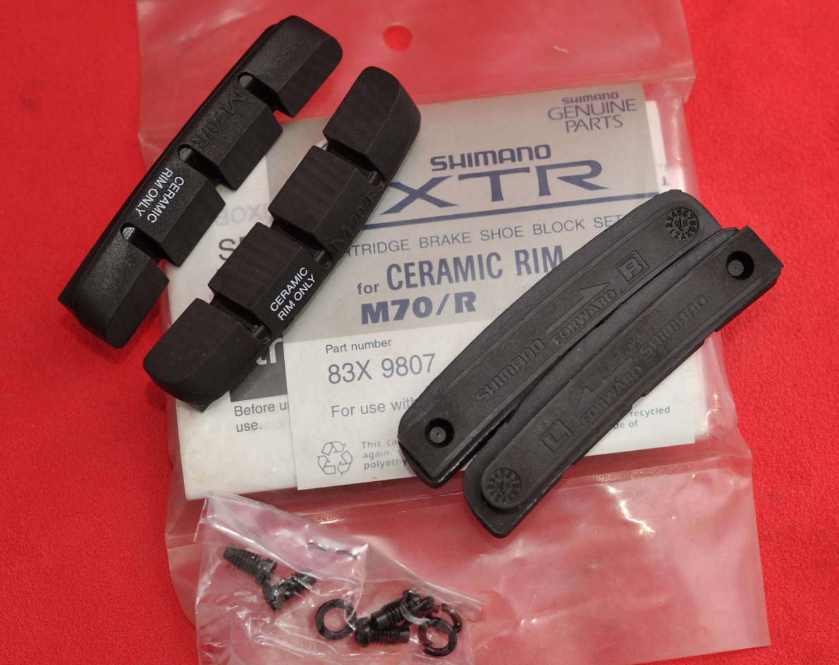

Die Original Beläge haben wohl diese Form:
NOS@EBay
Moderne 55mm (Shimano Rennrad) Cartridge Beläge sehen jedoch so aus:

Ich würde die vorhandenen Beläge mal ausbauen und gucken wie die aussehen.
In die 90er Jahre LX Bremsschuhe sollen wohl diese reinpassen:
http://www.koolstop.com/english/ShimanoLX.htmlhttps://www.koolstop.eu/de/webshop/rim-brakes-pads/vintage/r21-shimano-lx/EBay Link: https://www.ebay.de/itm/111962137289

Hier schreibt jemand zu dem R21 Modell:
"Habe lange nach einem Bremsbelag für die alten LX-Canti-Cartridges gesucht, um am Fahrrad gruppenrein zu bleiben. Nur hier bin ich fündig geworden. Die Originale waren zu hart und haben sich schnell mit Alu von der Felge zugesetzt, was zu 'Metall auf Metall-Bremsen' führte. Diese (R21lachs) sind noch besser als das schwarze Pandon. Bremswirkung sehr gut."
