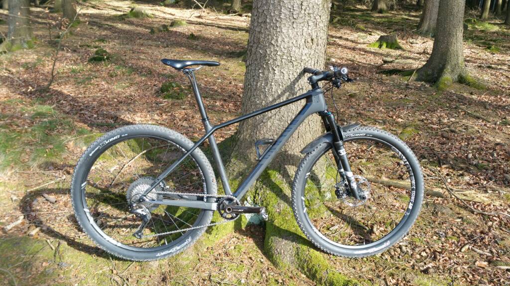

Sollte jemand mal ein Exceed CF SL 7.9 Pro Race in Größe L im Originalzustand gewogen haben, wäre ich für diese Info extrem dankbar!!Aus der Box (ohne Pedale usw.) 9,6 kg
Exceed Cf sl 7.9...mit ein paar kleinen Abänderungen...das Ding läuft so klasse und ist doch noch Mega komfortabel.
Sollte eigentlich in jedem Haushalt....wenigstens als Zweitrad vorhanden sein! [emoji38]
Gesendet von meinem SM-N910F mit Tapatalk
Rahmen L
Steuerrohr gefettet?....
Kurbel orginal xt mit Absolut black oval
Stütze nachträglich montiert mit Ergon SMR3 pro Carbon
XT 11-46 Kassette
Vorbau 80mm..
Syntace Spacer unterm Vorbau.
Shimano xt Bremsscheiben
Steckachse Vorne wie hinten
Tune Schraubwürger.
