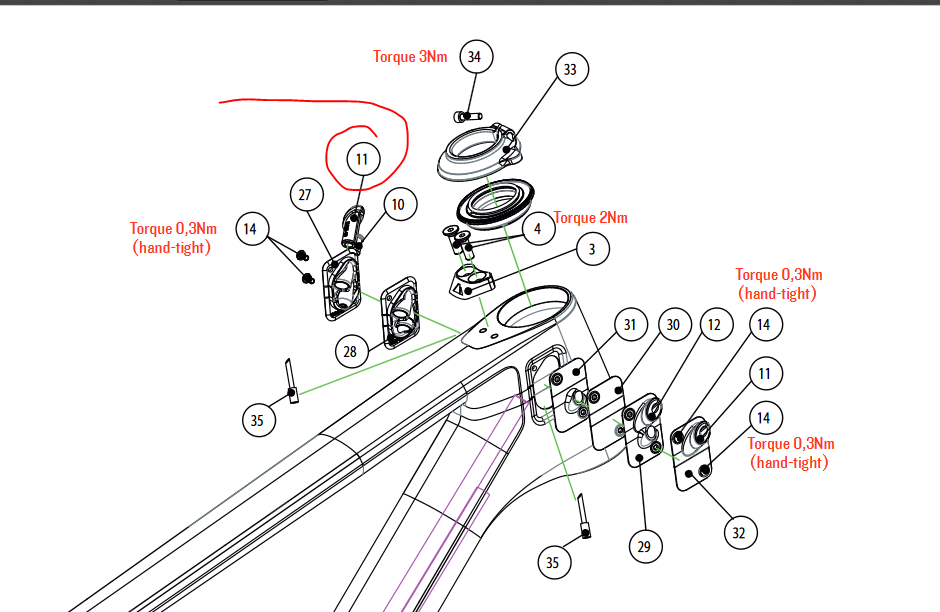

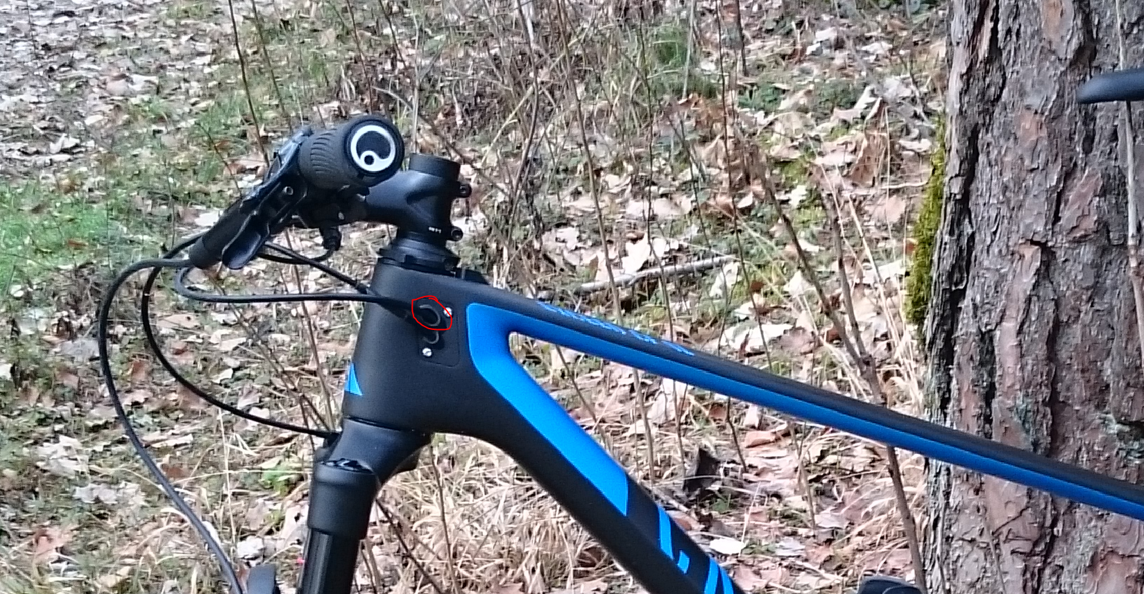

Hey,
kann vielleicht jemand mit einem Exceed-Rahmen mal nachschauen:
Auf der linken Seite vom Rahmen, da wo der Schaltzug und die hintere Bremsleitung in den Rahmen läuft, dort ist ja dieses rechteckige Plastikstück mit den 2 Schräubchen.
Unten am Schaltzug ist so eine kleine Kunststoffummantelung mit drin, damit der Schaltzug stramm sitzt und kein Dreck rein kommt.
Ist bei der Bremsleitung bei euch auch sowas mit drin?
Weil bei mir ist die Leitung relativ lose und ich kann sie etwas in den Rahmen reinschieben und rausziehen.
Nicht, dass da Dreck rein kommt.
Danke

Hey,
Danke
Du meinst Nummer 13 ? Kannste über den Chat / Telefon / email bestellen.

Das witzige ist, bei der 2019er Explosionszeichnung ist es Nr. 11.
Hab schon eine Mail hingeschrieben, ich hoffe das richtige Teil kommt. :D
Dieses Teil kann man ja überstülpen ohne dass man was zerlegen muss oder? Sieht ja aus als hats ne Rille.
Ich dachte erst ich habs bei meinem Gabelausbau verloren oder es ist in den Rahmen gefallen oder so :D
Wenn ich alte Fotos anschaue, wie weiter oben verlinkt, war es aber wohl nie drinnen.
Das erklärt vielleicht auch, dass nach nem halben Jahr mein Steuersatz relativ sandig war.
