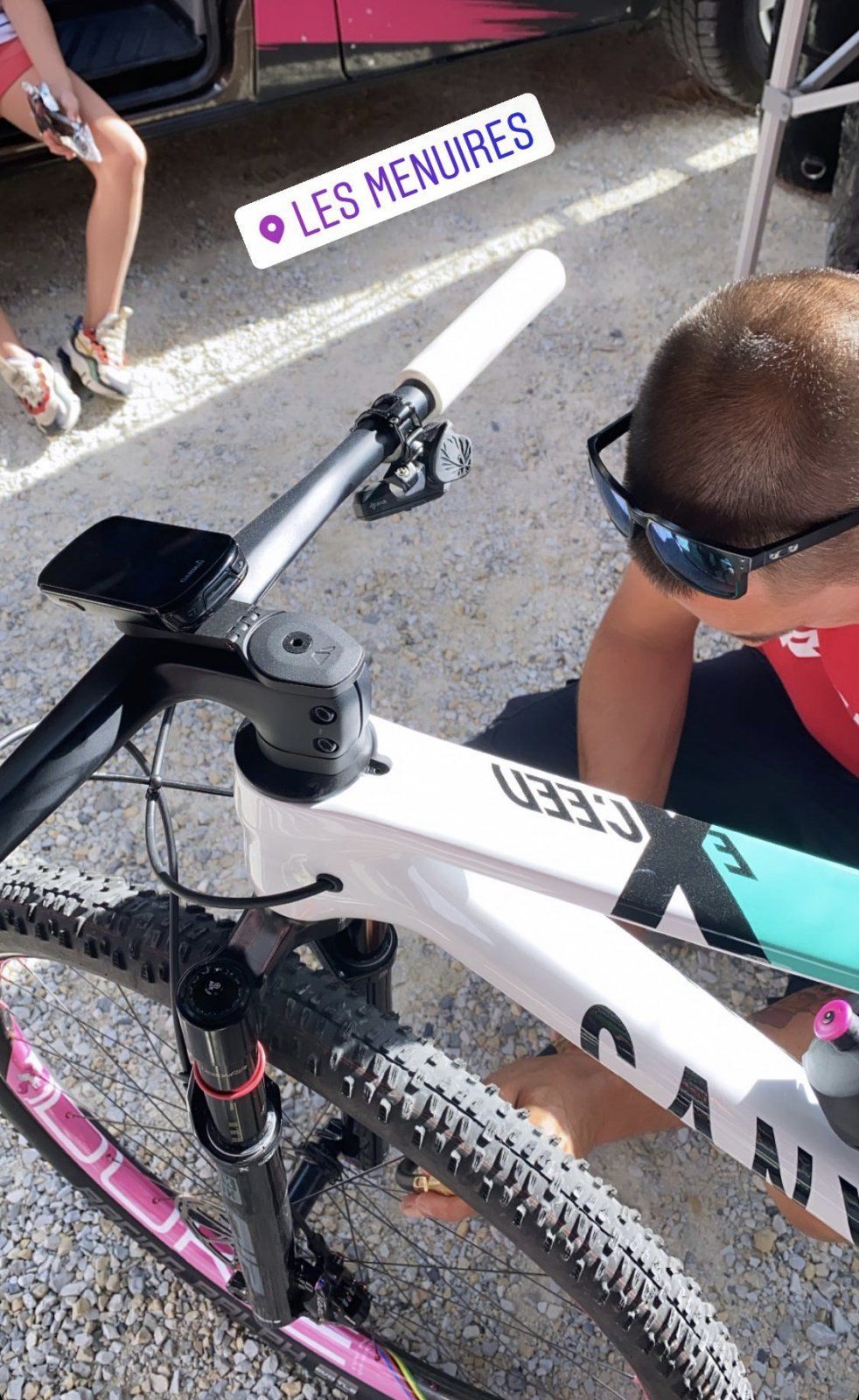

Die Profis fahren diesen innenverlegten Zug durch den Steuersatz garnicht. Katastrophal bei Reparaturen und wahrscheinlich anfällig ohne Ende. Siehe hier

Im Rahmen läuft der Zug blank durch beim alten Exceed, beim neuen geht der Bowdenzug komplett durch. Was soll daran unverständlich sein ?
So wie du es zuletzt geschrieben hast... Nichts! Aber deine erste Aussage war halt eben verwirrend, so als ob die Züge bisher mehrteilig waren.
Aber wieder was dazu gelernt, dass der "Bowdenzug" als "Bowdenzug" auch die Hülle beinhaltet. Ich bin bisher immer davon ausgegangen, dass das Zugseil halt der Bowdenzug ist und die Hülle war halt die Hülle. (Natürlich war mir die Funktionsweise dennoch klar.)
Bei irgend einem anderen Hersteller für 2021er Bikes sind die Leitungen ebenfalls am Vorbau in den Rahmen geführt, habe ich die Tage zufällig gesehen und eigentlich nur Nachteile gesehen.
