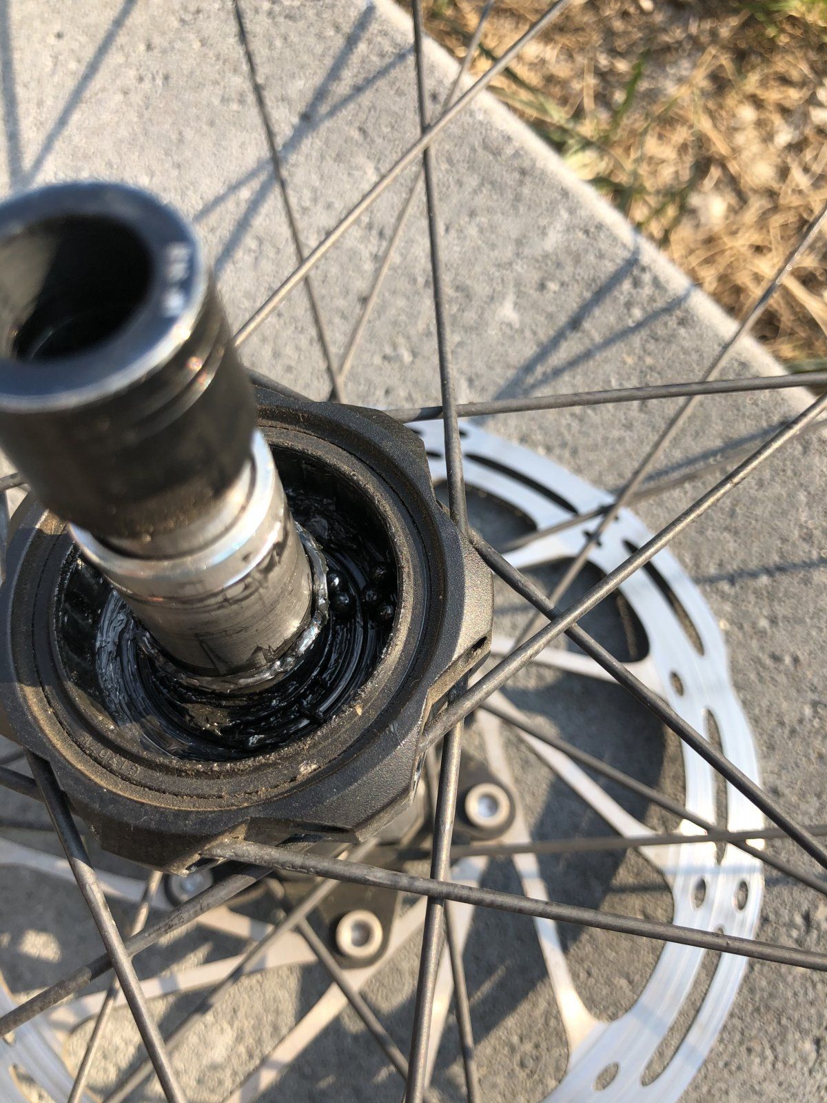

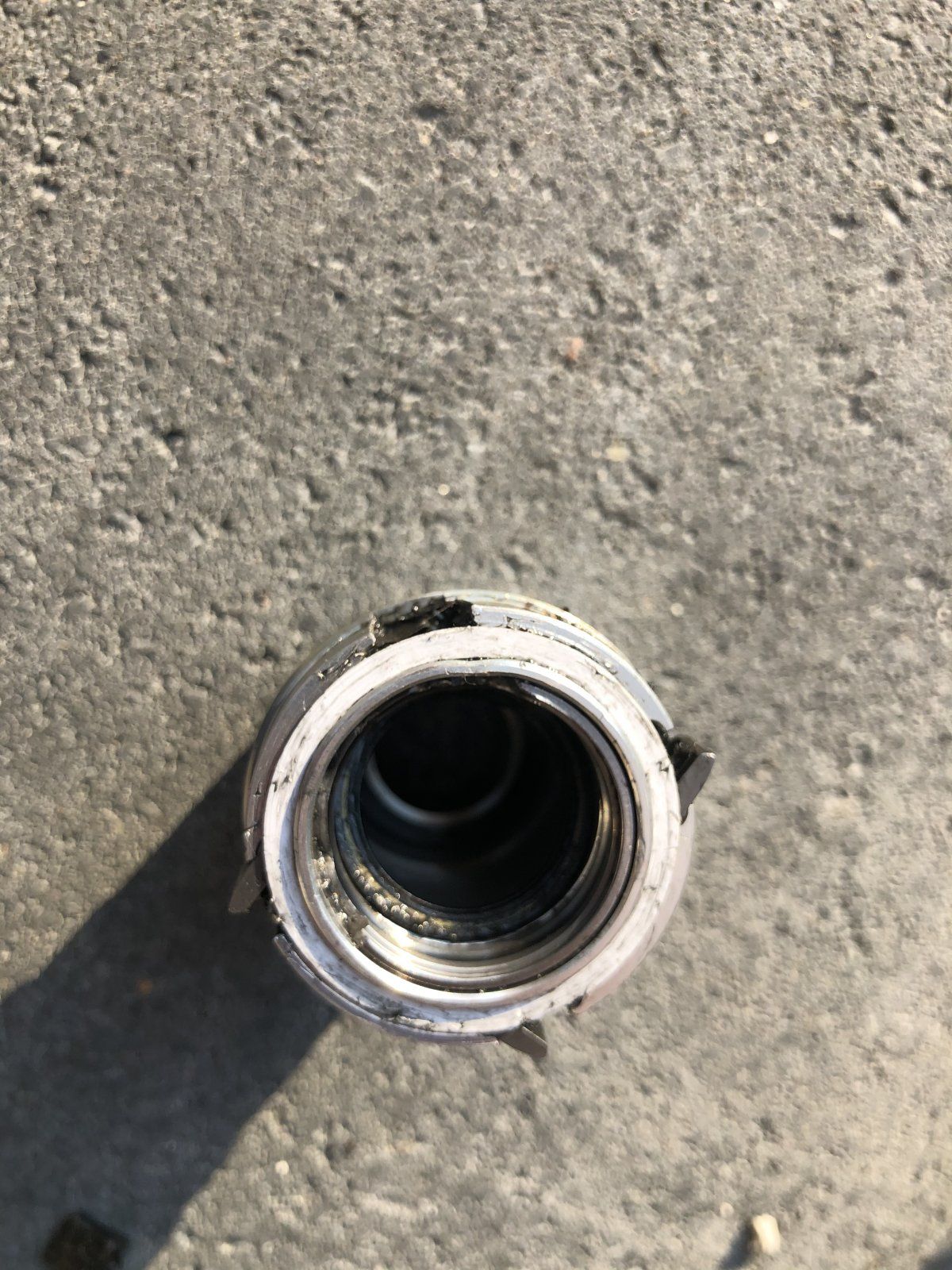

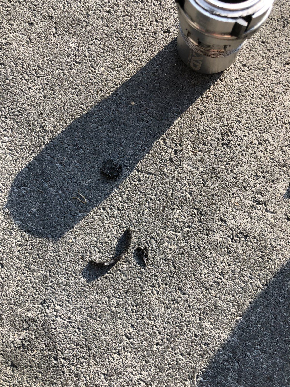

Heute wieder ne tolle Erfahrung. Nach Rahmenbruch nach 300km nun Freilauf / Nabe der tr249c im Eimer. Damals noch vorm Kauf gefragt welche Nabe da verbaut ist.... 6 Sperrklinken... es sind 4 und eine hat die Nabe von innen komplett zerstört. Laufleistung 1000km. Unfassbar.

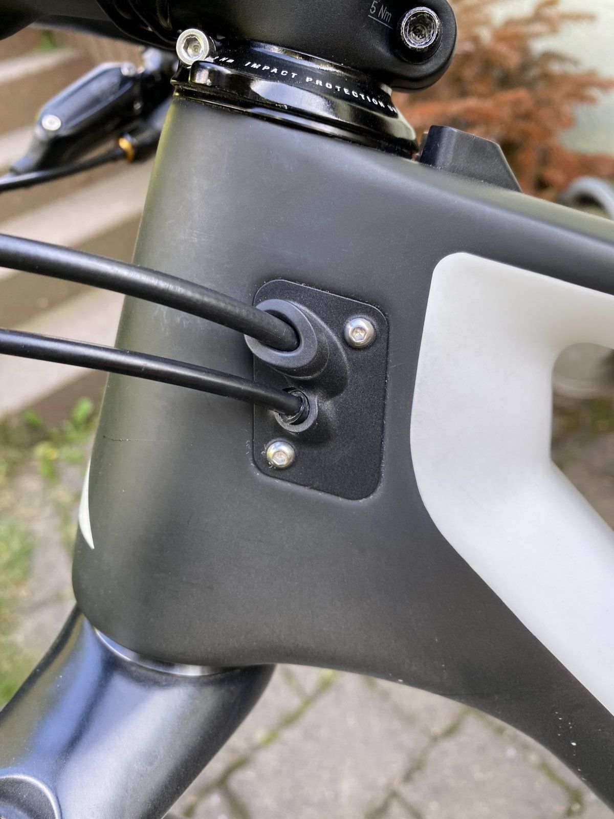

Der Schaltzug an meinem Exceed geht bis zur Abdeckplatte am Steuerrohr und endet dort auch. Am Ende des Schaltzug ist dann so etwas montiert. D.h. er geht nicht erst ein paar cm in den Rahmen. Somit mußt Du dort die Abdeckplatte und damit den Endanschlag aufbohren. Das wäre erstmal nicht schlimm weil Du die Abdeckplatte als Ersatzteil von Canyon bekommst.
Es stimmt, Du könntest den Schaltzug so wie auch die Bremsleitung direkt am Tretlager vorbeiführen und somit nicht durch die Tretlagerabdeckung führen.

Das an der Klappe am Steuerrohr ist bei mir aber tatsächlich anders. Da geht wirklich die Außenhülle ein Stück mit rein. Und damit die Außenhülle an der Öffnung der Klappe festsitzt, ist da nur eine kleine schwarze Plastikhülse drum, damit es sich verklemmt.

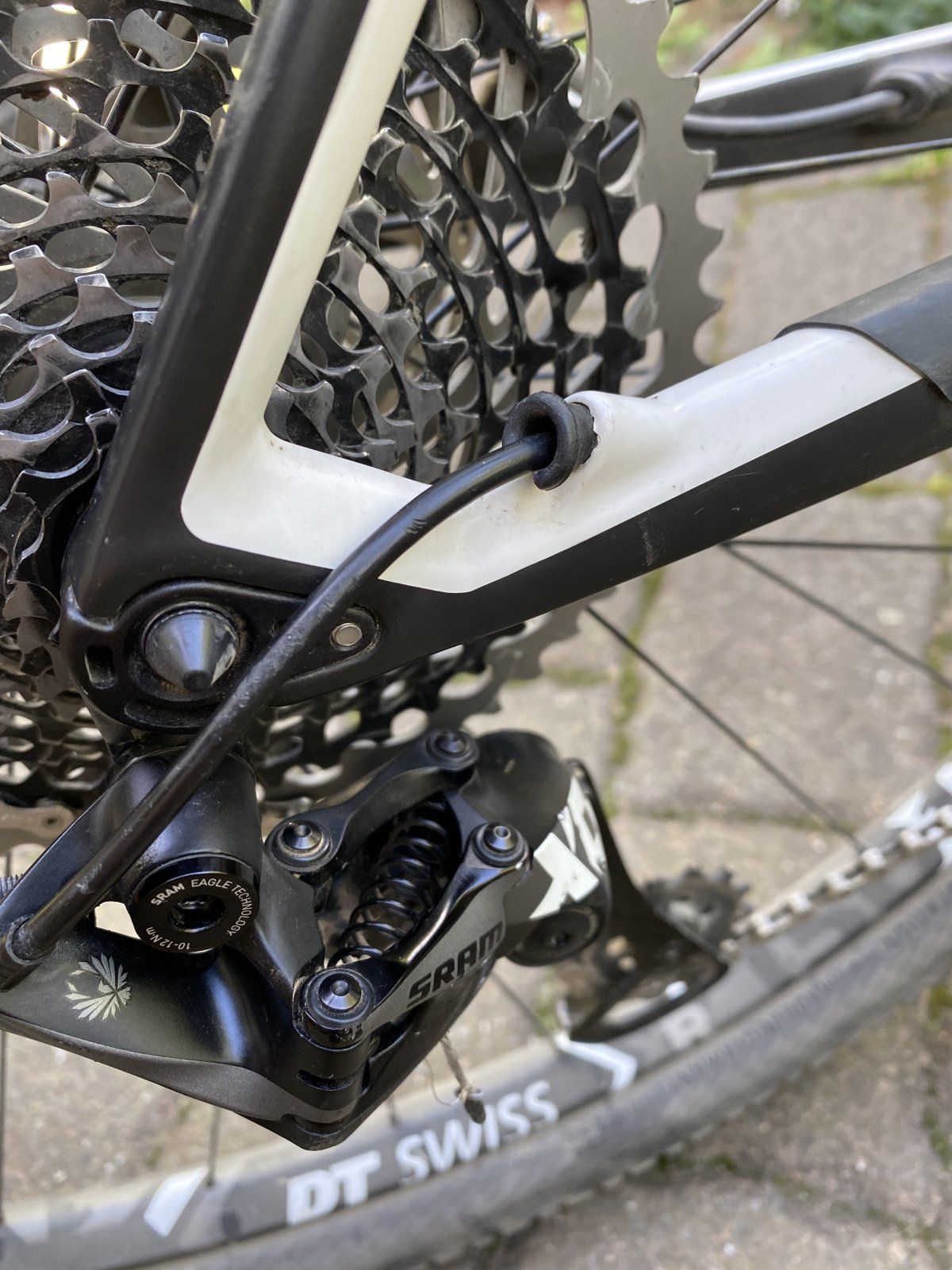

Also bei meinen Exceed 2017 Sram eagle, ist ein durchgehender Schaltzug inkl. Hülle verlegt.
Das ganze geht unter dem Tretlager entlang.
Ein und Ausgang am Rahmen sind mit einen Gummi versehen.
Ich mach heute mal paar Bilder.
Wie auf den Bildern zu sehen...

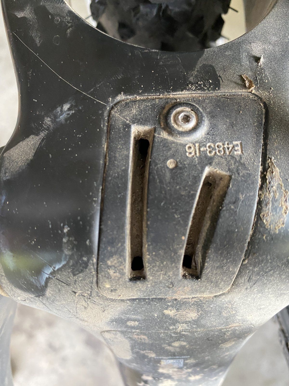

Ich habe letzte Woche erst das Tretlager gewechselt und musste dabei Bremsleitung und Schaltzug/-hülle etwas entspannen und unter das Tretlager drücken.
Beide Leitungen sind nicht mit der Kappe/Halterung unter dem Tretlager verbunden.
Leider kein Bild gemacht ohne Tretlager!

So ist es bei mir auch, aber das heißt ja nicht, dass der Außenzug bei dir auch im Unterrohr durchgängig ist.
Die offene Leitung (mit Liner) ist bei mir nach dem Eingang (5cm) im Unterrohr und dann ab Tretlagerklappe wieder mit Außenzug.
Das ist ja eben das was ich nicht verstehe, warum man es nicht einfach gleich komplett durchgängig gemacht hat.
Vermute aber mit dem Liner war es für die Produktion leichter einzubauen oder so.
Nur wo sollte dann ein Übergang sein?
Am Tretlager ist eine Hülle, welche nicht extra verbunden ist.
