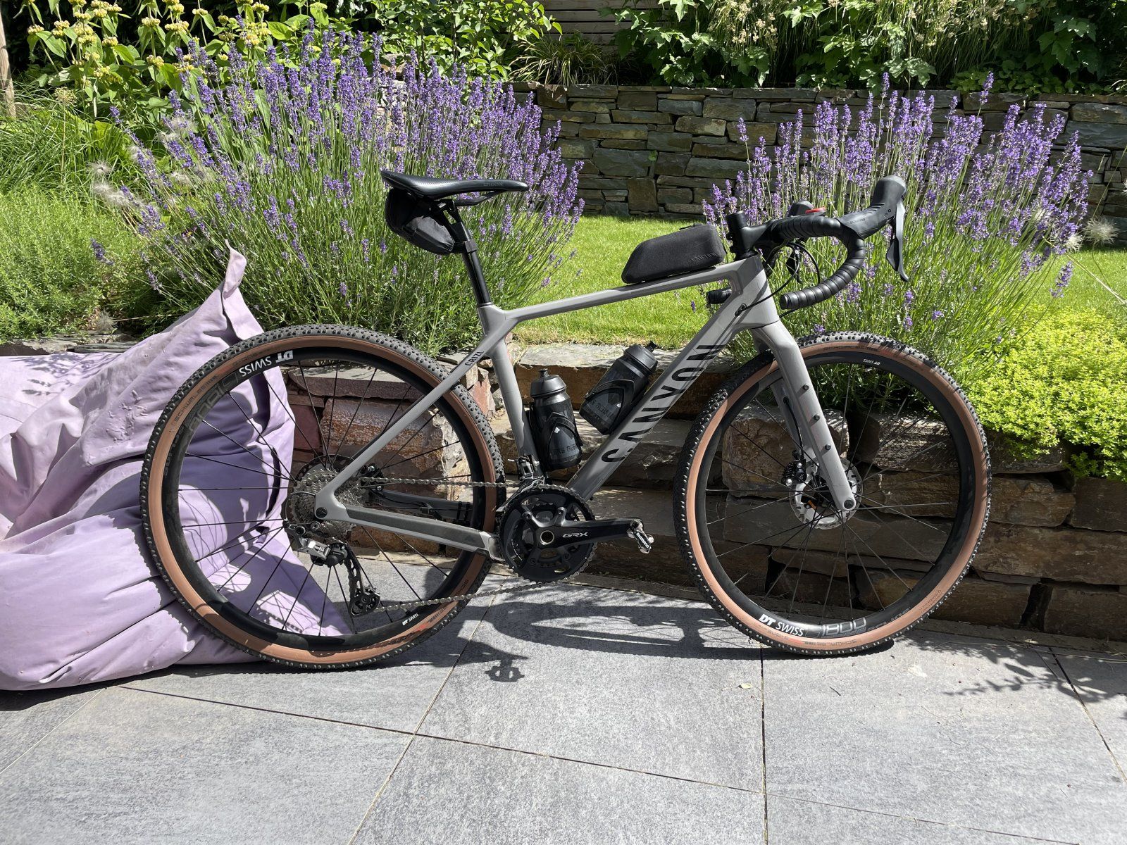

Ich hatte Anfang Mai bestellt und mein ist am Freitag gekommen. Hatte beim 8.0 aber noch die Originale GRX 810 Kurbel drauf.
