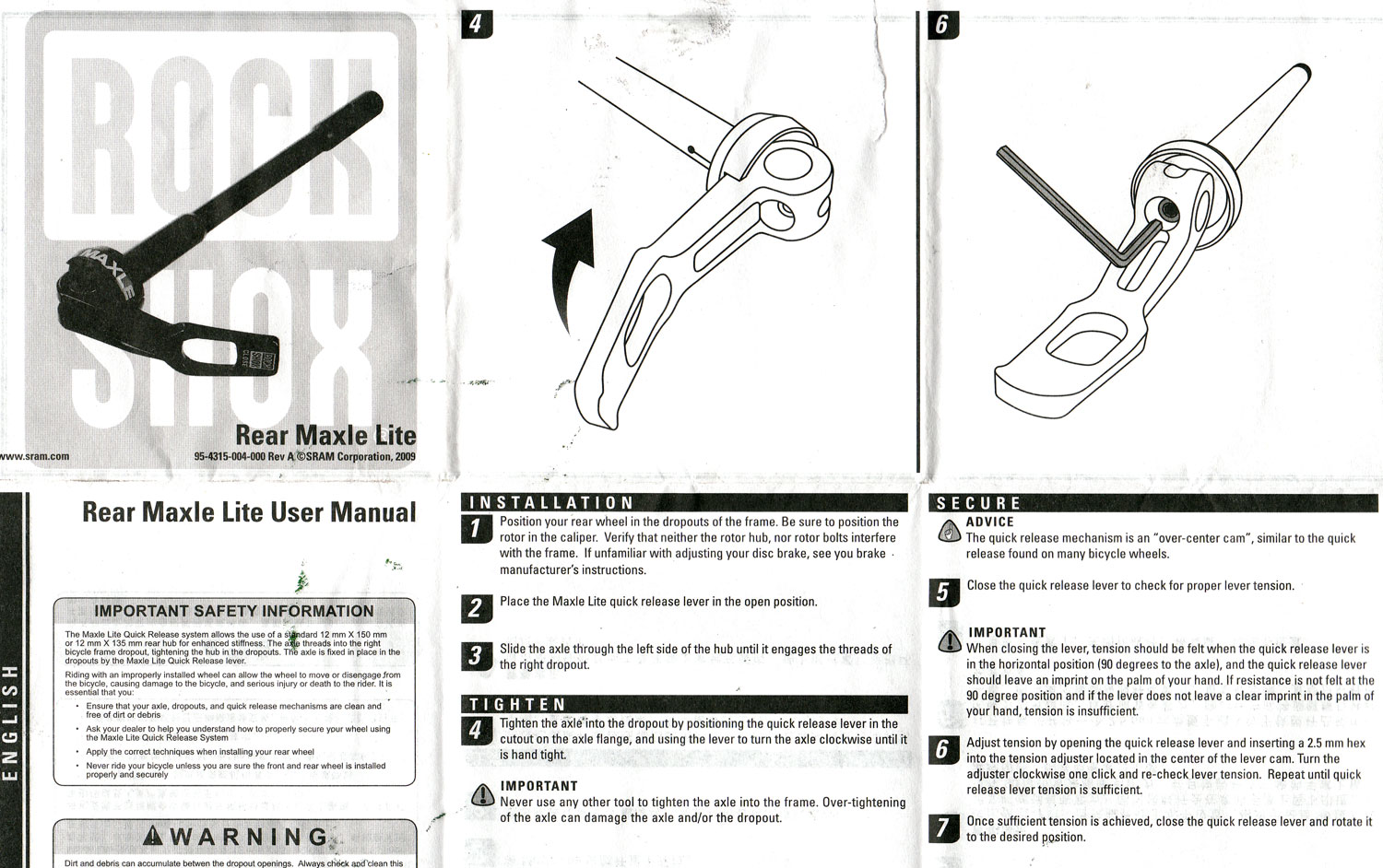

Zusätzlich habe ich noch das Problemchen, das der Schnellspanner am Vorderrad nicht richtig starr einrastet. Das Rad sitzt bombenfest, aber der Spanner lässt sich zu leicht bewegen und drückt dann im Geländer gegen den Dämpfer. Kann man hier noch was nachjustieren? Auf die Schnelle hab ich da keine Stellschraube entdecken können.
...und drückt dann im Geländer gegen den Dämpfer.
Den Satz verstehe ich nicht? Wie kann der Schnellspanner an der Vorderachse im Geländer (Was ist das?) gegen den Dämpfer (der sitzt unter dem Oberrohr) drücken?
Du hast ja eine RockShox verbaut. Die Steckachse (übrigens kein Schnellspanner) befestigt man folgendermaßen: Hebel öffnen (komplett nach hinten drücken). Den Hebel dann in die Aussparung des Rings "legen" und dann die Achse im Uhrzeigersinn reinschrauben. Sobald die Achse fest eingeschraubt ist, den Hebel so positionieren, dass er parallel zum Tauchrohr der Gabel oder nach hinten (von der Bremsscheibe weg) steht. Dann den Hebel in Richtung Gabel umlegen. Die kleine Aussparung, in die der Hebel beim Festschrauben gelegt wird, dient nur zum eindrehen. Es kann also sein, dass nach Neupositionierung des Hebels dieser nicht genau zur Aussparung liegen wird.
In der Achse selbst befindet sich noch eine Einstellschraube. Damit änderst Du aber "nur" die Spannung der Hebels:
Sorry, hab mich da wohl etwas missverständlich ausgedrückt (plus Rechtschreibfehler...)
Aber glaube die in Abbildung 6 gezeigte Einstellschraube ist das, was ich gesucht habe. :)
Vielen Dank jedenfalls schonmal!
