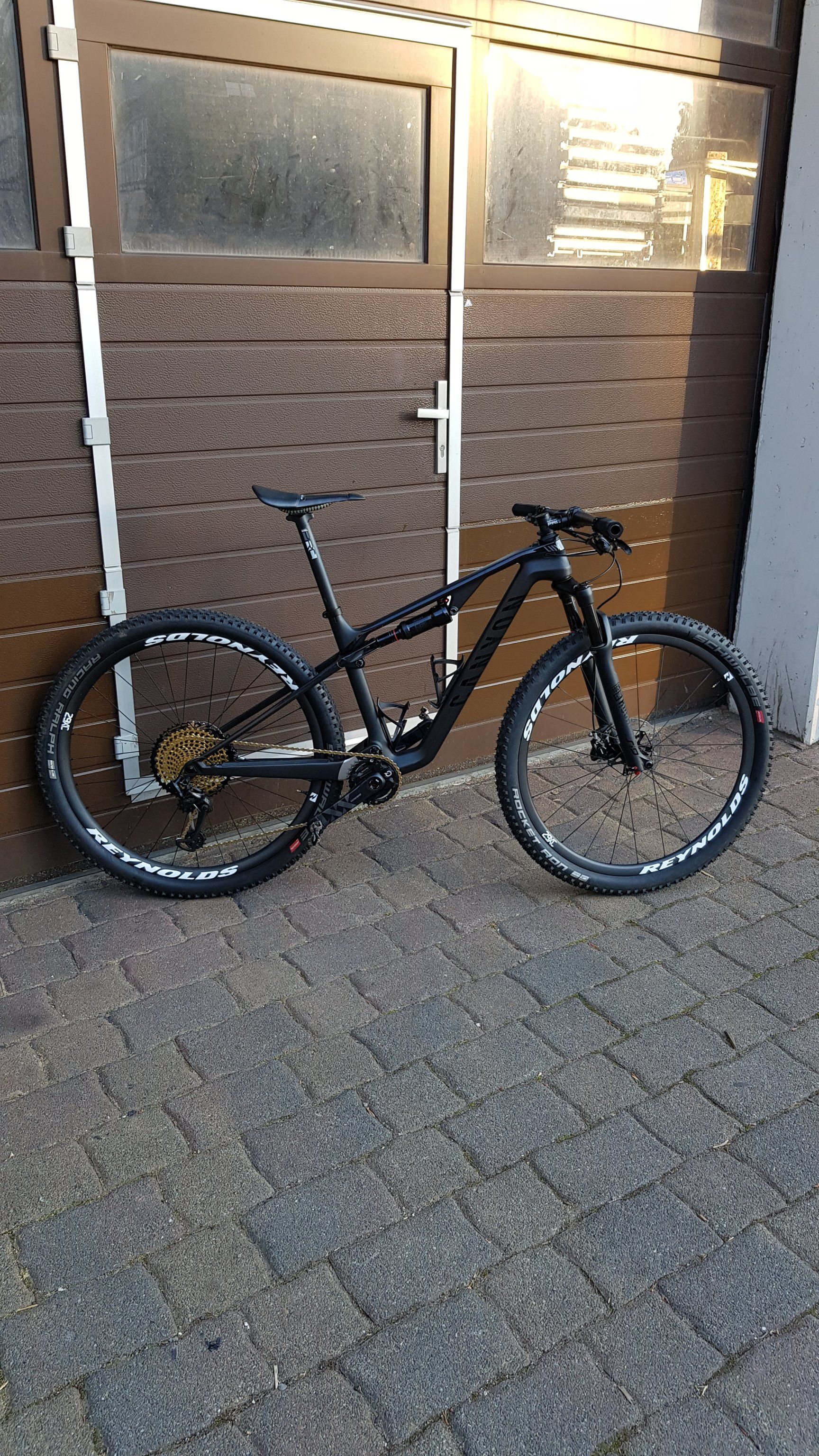

Mein Lux ist vorerst auch fertig. Ist Größe S bei 170m Körpergröße. Nur der Vorbau wird nochmal getauscht.
