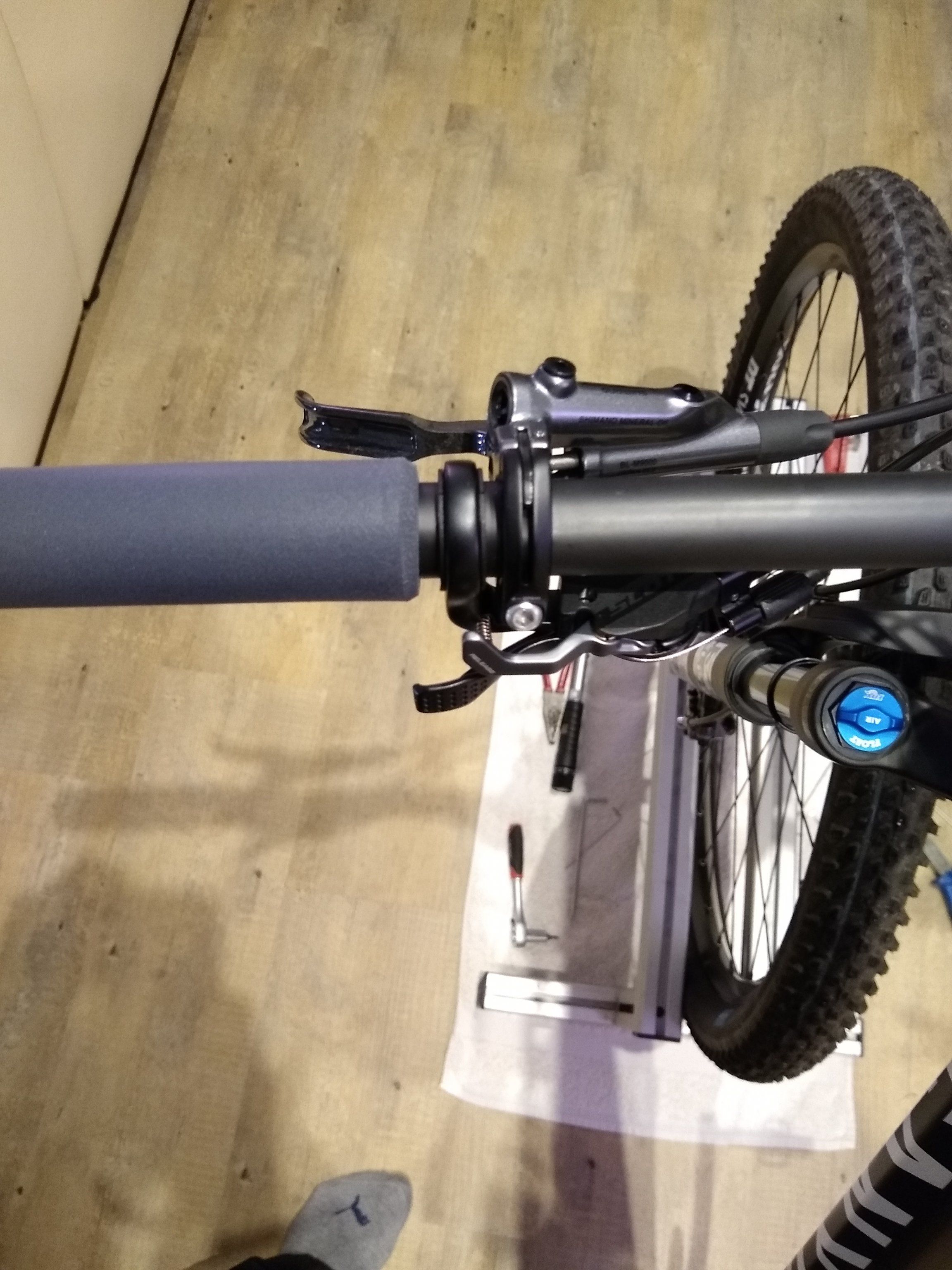

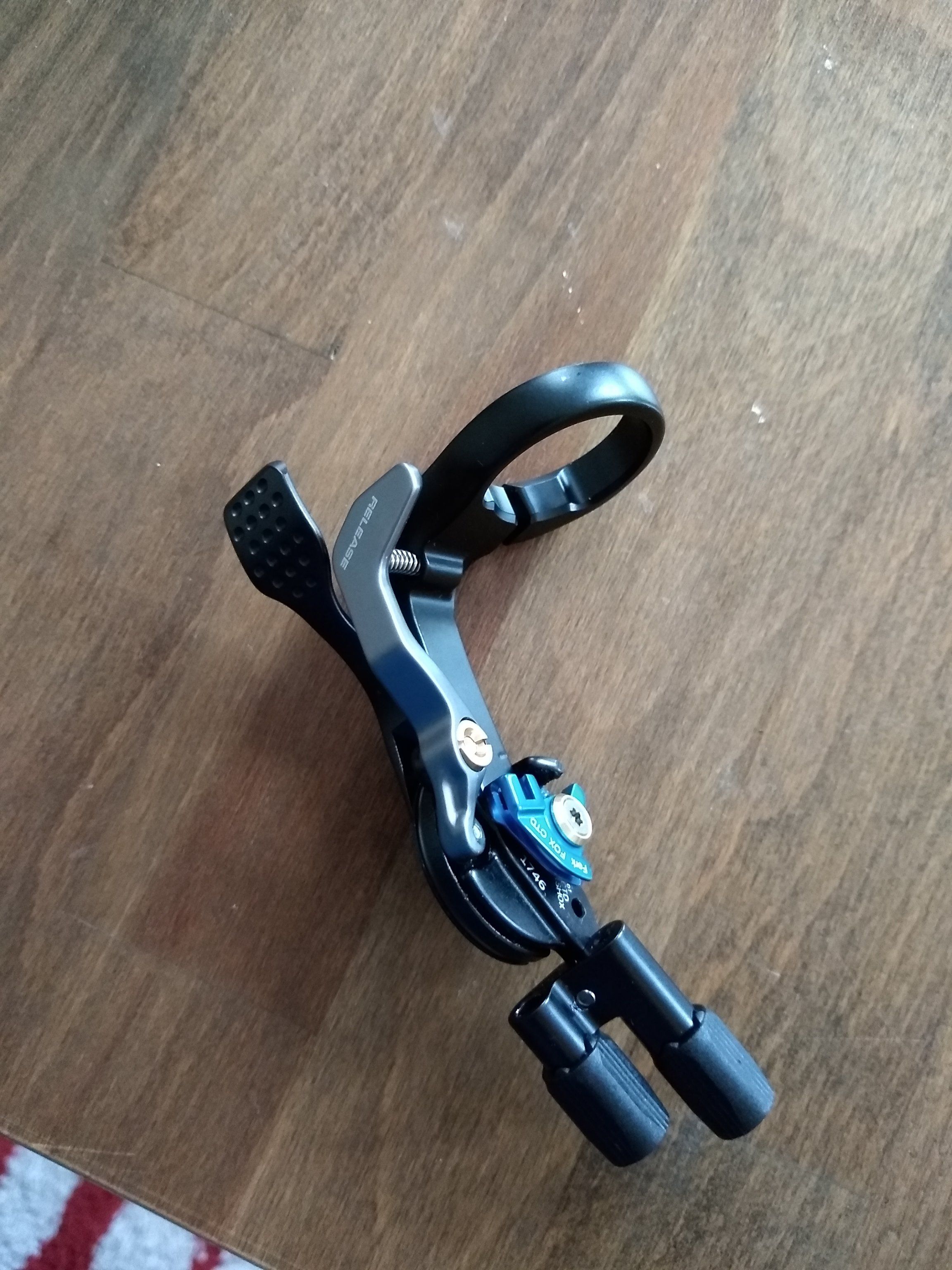

Hi,
Scott Twinloc.
Ob das Sinn für unser Fox Fahrwerk macht? Theoretisch sind ja Gabel und Dämpfer mit 3 Stufen. Den Hebel hätte ich da.

Das Prinzip bei Scott ist aber eigentlich push to lock. Bei Canyon ist aber push to unlock verbaut. Funktioniert der twinlock in umgekehrter Reihenfolge? Sollte er schon oder?

Ich habe mich auch mal für den Hebel interessiert und meine mich zu erinnern, dass es da verschiedene Einsätze gibt, z.B. auch für Rockshox, für Fox 2stufig und Fox 3stufig - oder irgendwie so. Kann aber sein, dass das nur beim 2019er Hebel so ist.

Twinloc montiert.
Macht auf jeden Fall einen besseren Eindruck als der von Fox und sieht nicht schlecht aus. Funktionieren tut es auch.
Das Fahrwerk, vor allem der Dämpfer, scheint gefühlt auf ein paar wenigen Metern etwas weicher auf Stufe 3 zu werden. Stufe 2 ist quasi der Fox Hebel und Stufe 3 dann wohl komplett offen. Aber dazu muss ich wirklich eine Probefahrt machen. Wenn man den Code der Gabel und des Dämpfers bei Fox eingibt kommen auch jeweils Federelemente mit 3 Stufen.

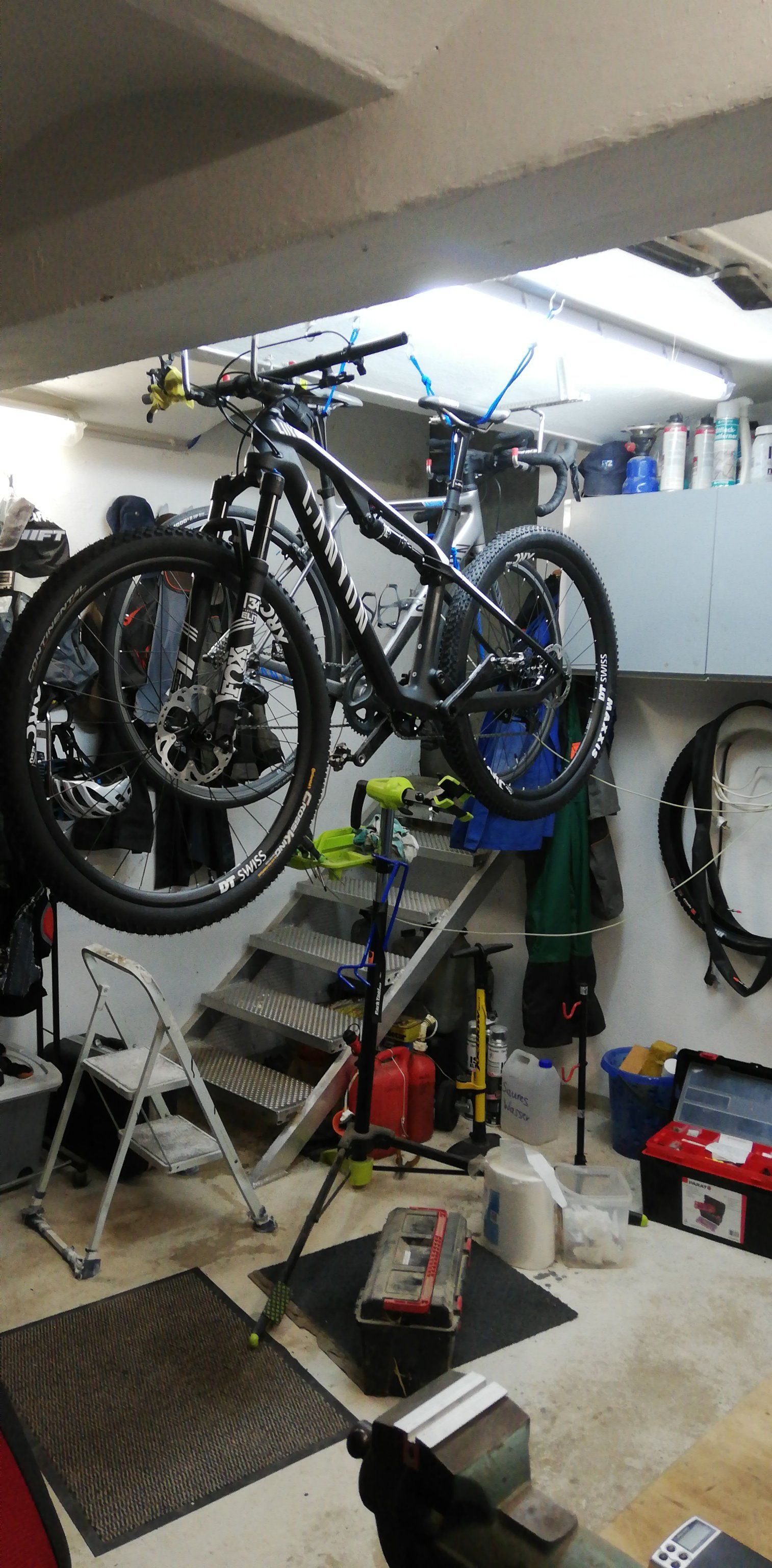

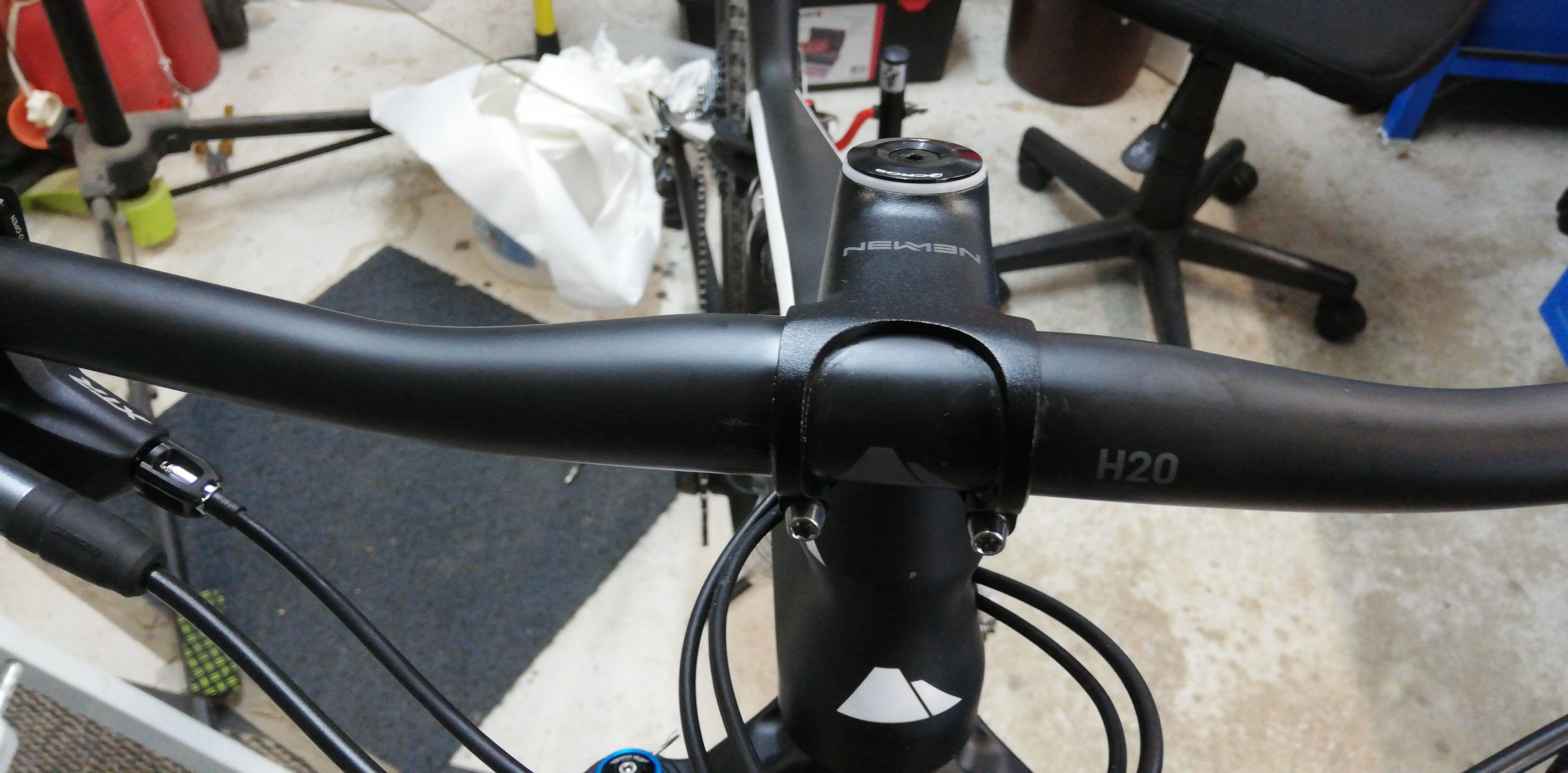

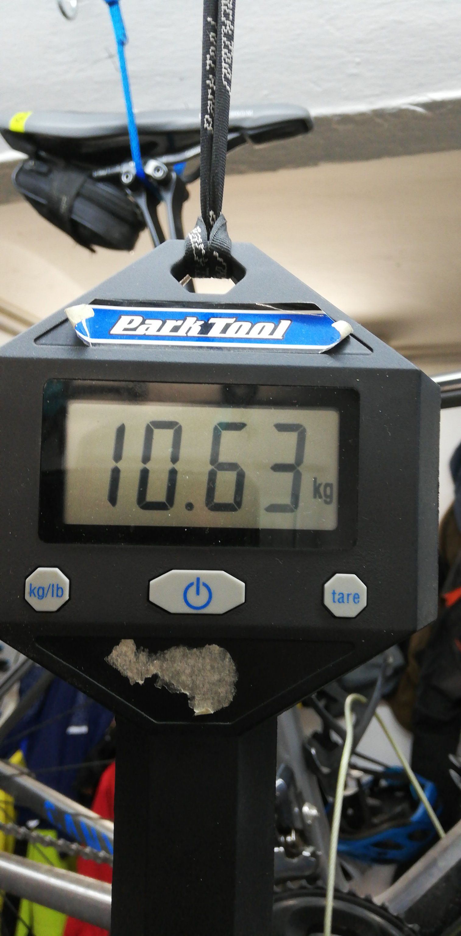

Jetzt ist mein 8er RT auch fast fertig!
Gewicht auf 10,70 kg runter bekommen.
Aufgebaut wurden:
XTR Pedale
Carbon Flaschenhalter
Carbon Rahmenschutz (Eigenbau) und Folie
Sahmurai Sword Tubeless Reperaturset
Getauscht wurden:
Griffe: Ritchey Superlogic
Vorbau: Newmen EVOLUTION SL 318.2 70mm--> ist aber 75mm lang
Bremse: XTR BR-M9100
Vordereifen: Conti Race King 29x2,2 Protection
Sattel: Selle Italia SLR Kit Carbonio Flow S2
Schläuche: auf Tubeless 60ml
Kettenblatt: Wolftooth 32 Zähne (Direct Mount for Race Face Cinch Shimano)
Getauscht wird noch:
Schalthebel auf I-Spec EV --> damit er mit der Bremsschelle mitgeschraubt wird. (kann der Deckel alleine getauscht werden)
Jetzt steht dem fahren nichts mehr im Weg, leider ist jetzt bei uns nur Regen gemeldet.
Neue XTR fährt sich super.
Hoffe das Fox Fahrwerk ist so gut wie ich mir erhoffe, die ersten paar Meter hatte ich zuviel Druck drinnen.
