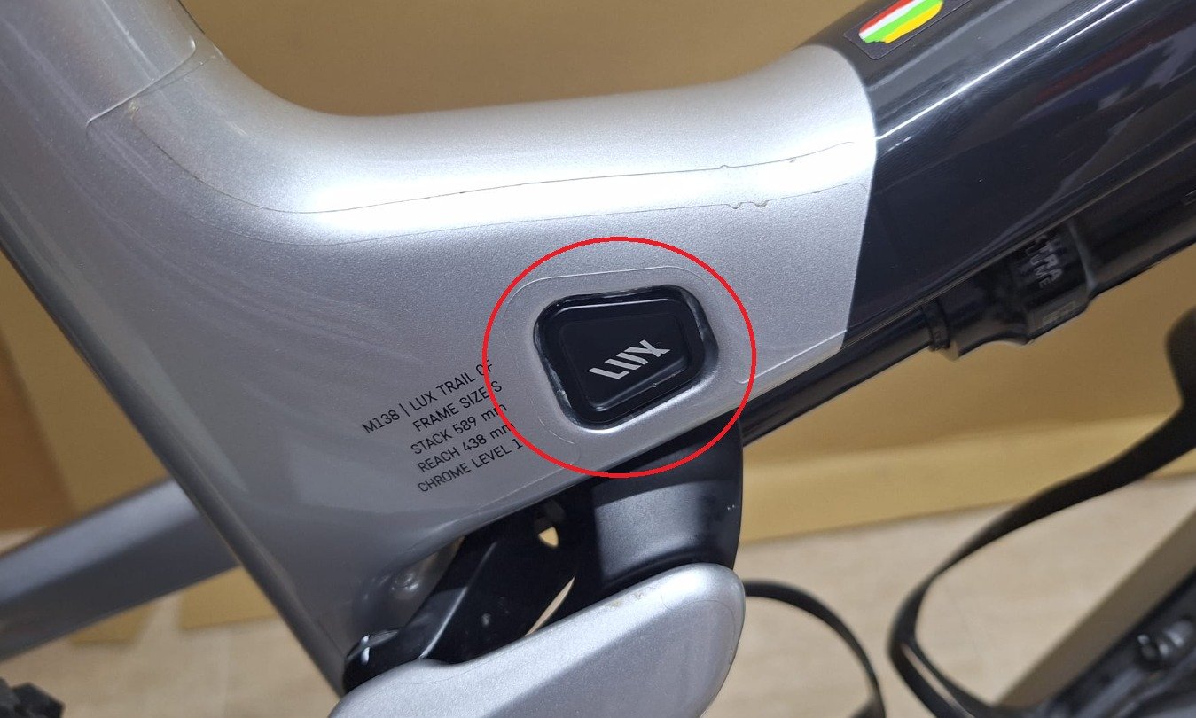

Gut. Nun, abgesehen von dem „verspielten“ Lager hatte ich ein Geräusch/Knirschen, von dem ich dachte, dass es auch der Fehler dieses Lagers sei, aber das ist es nicht. Das Geräusch/knirschende Geräusch kommt von der oberen Welle. Wenn ich die Schraube löse oder auf 2 Nm anziehe, klappert/knirscht es nicht, wenn ich sie auf 4-6-8-10 anziehe, fängt es an zu klappern/knirschen.
Hat noch jemand dieses Problem? Es ist schade um den Fehler, denn ehrlich gesagt finde ich, dass das Fahrrad eines der am besten aussehenden Fahrräder auf dem Markt ist. Die Art und Weise, wie sie den Dämpfer in das Oberrohr integriert haben, um das Trek oder S-Work zu simulieren, scheint großartig zu sein, und seine Gesamtleistung ist sehr gut, bergab ist es eine Rakete.

Mein Lux fing heute auch an zu knacken/klicken. Wie weiter oben schon bemerkt, ist es weg sobald man die Schraube am Oberrohr löst bzw. nicht mit mehr als 2 Nm anzieht. Bei mir hat es geholfen, den Schraubenkopf bzw. dessen Auflagefläche leicht mit Montagepaste zu versehen und mit 8 Nm festzuschrauben. Mal schauen wie lange das so bleibt.
Man sieht an der Auflagefläche auch deutliche Abriebsspuren, aber nicht auf der gesamten Fläche. Fluchtet scheinbar nicht wie es sein soll :confused:
Das mache ich bereits von Beginn an. Gilt auch für Steckachsen, Sattelstützen, Vorbauten etc. Also bei so ziemlich allen Auflageflächen. Seit ich das mache, habe ich wirklich nur noch selten irgendwelche Knarzgeräusche an meinen Bikes gehabt.
