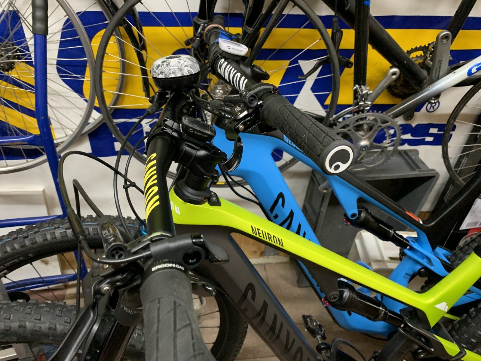

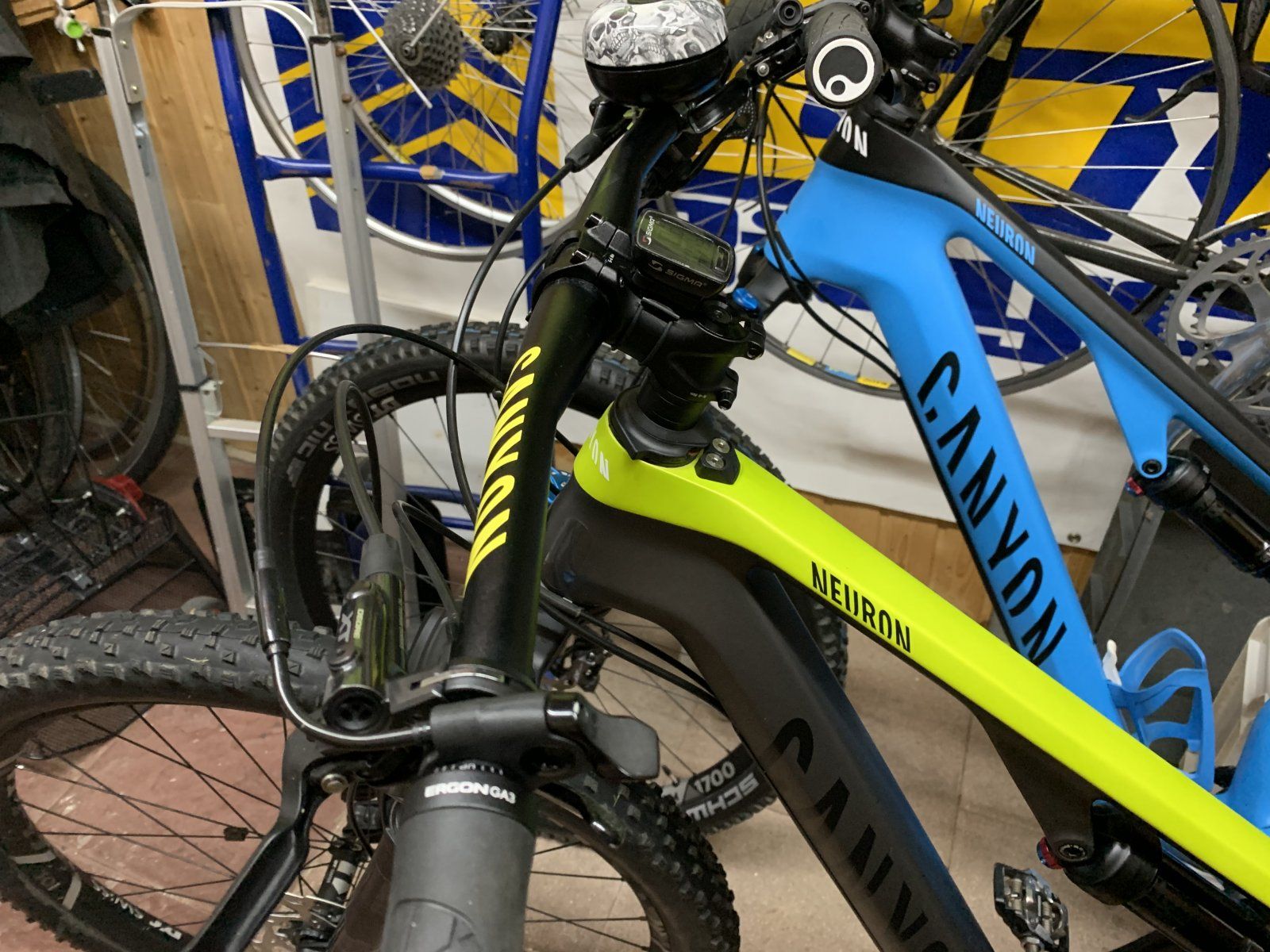

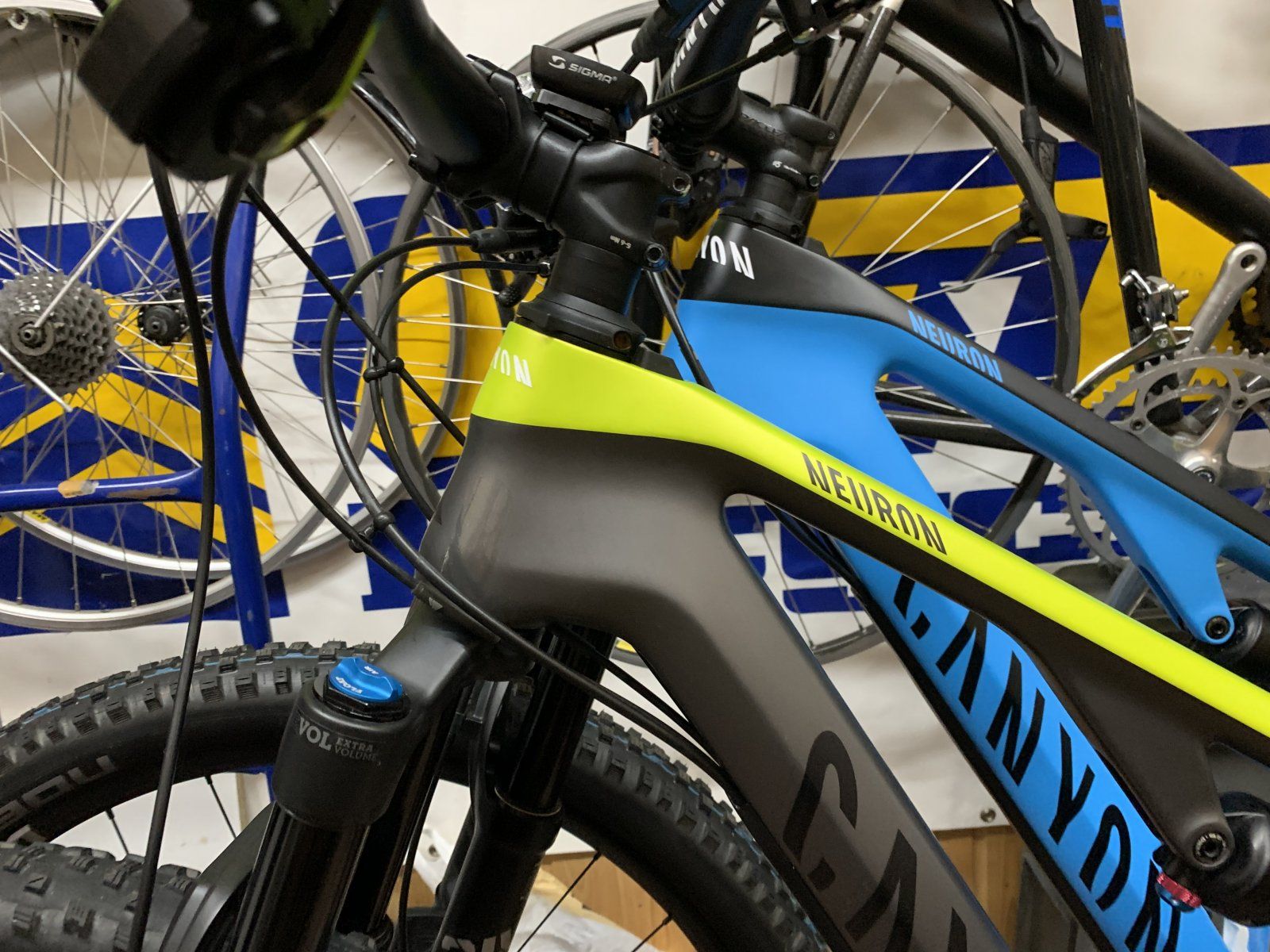

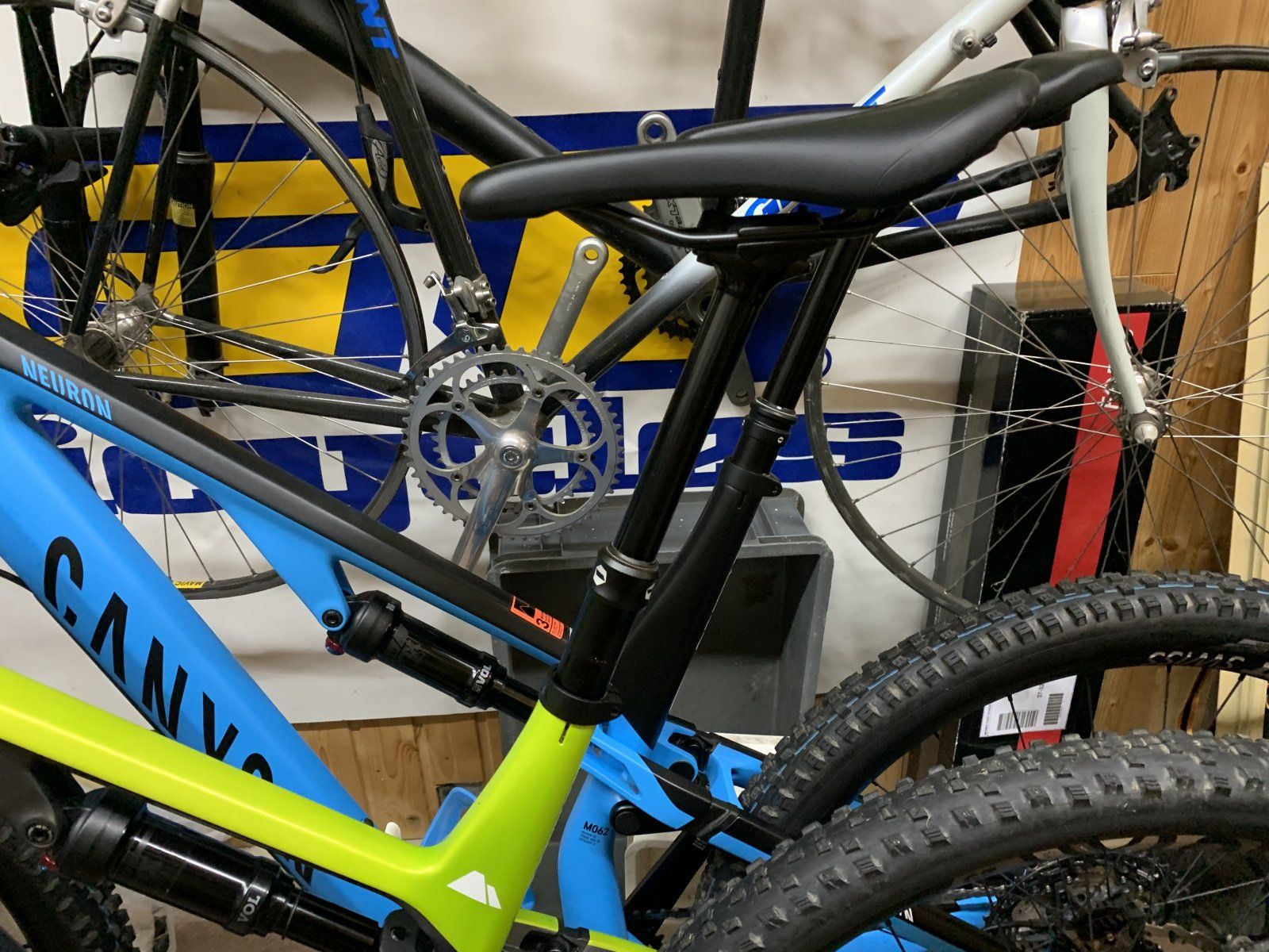

Hab mal Bilder gemacht und den Sattel bei beiden auf die benötigte Höhe gezogen. Bitte keine Kommentare über die Klingel am L Rad. Meine Frau wollte die unbedingt haben😂 Von wo kommst du? Wenn es in meiner Nähe ist (Raum Düren) komm doch vorbei und Probier beide aus😉
Dank dir vielmals. Mehr als die Bilder hilft mir aber die Auskunft das du dich auf dem XL einfach wohler fühlst. Bin sogar in Düren genauer in Oberzier aufgewachsen. Wohne jetzt aber südlich von Wien.
Das XL baut vorne wirklich um einiges höher. Irgendwas dazwischen wäre vermutlich ideal.

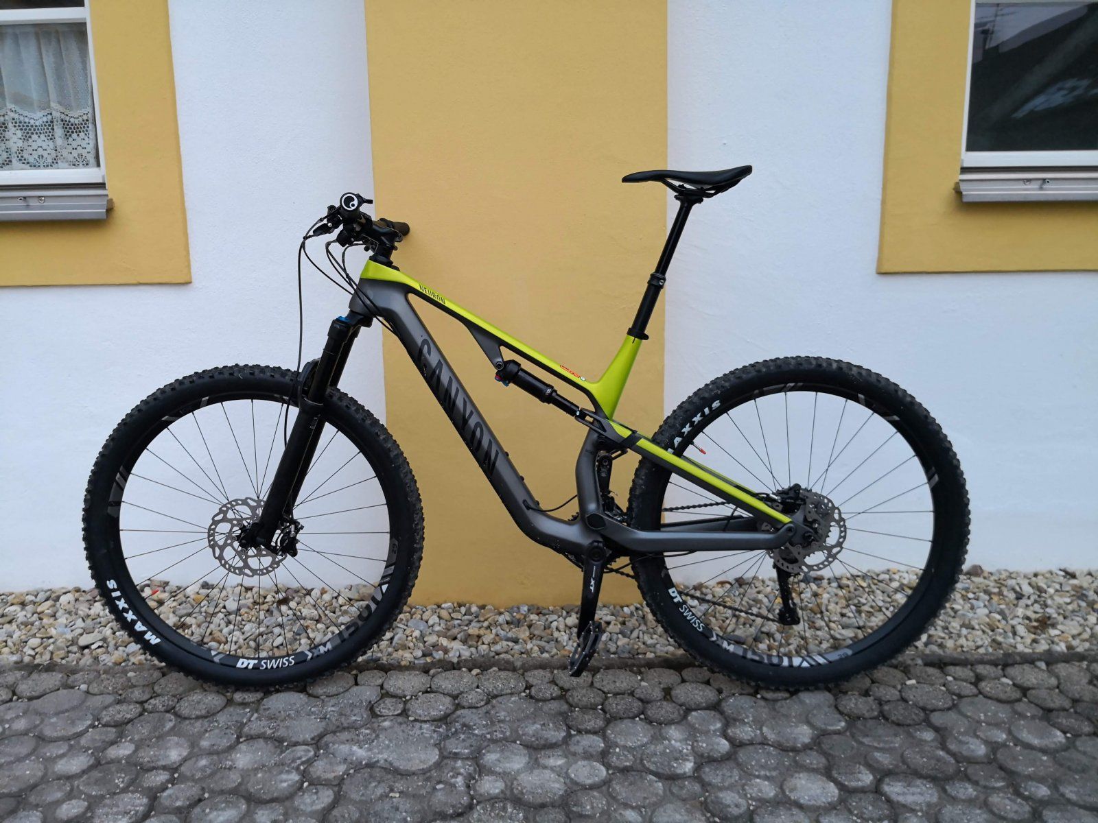

Dieses Bild hat ein User mit SL92 gepostet. Für mich persönlich wäre die Überhöhung zuviel.
Zum Vergleich ein XL mit SL93. Schaut deutlich besser aus. Bei mir wären es halt 3 cm weniger. (SL90)

Bei meinem XL sind noch Spacer unterm Vorbau. Das geht mindestens noch 1cm tiefer, wenn man die über den Vorbau setzt. Das L war mir zu kippelig. Mit nem 80er Vorbau ging es, aber das XL ist für mich deutlich angenehmer.

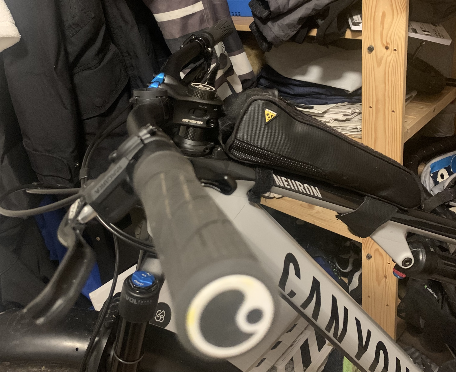

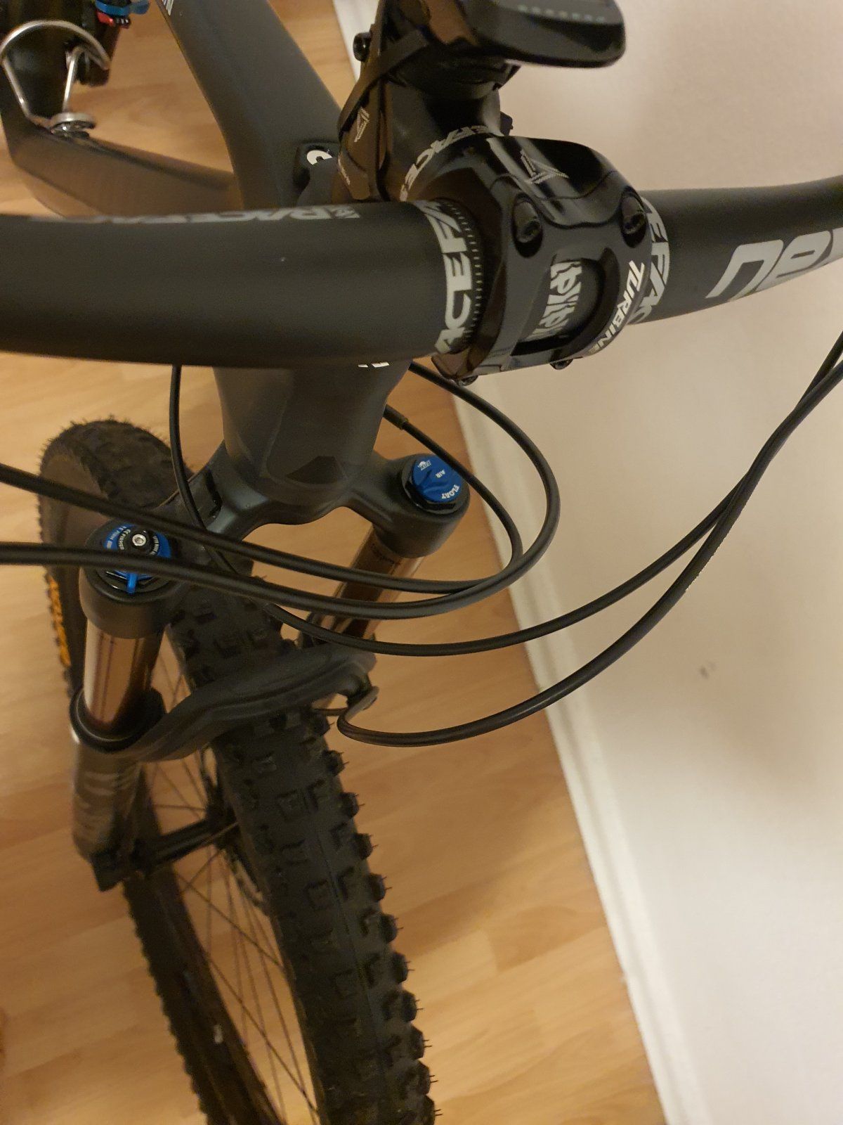

Die Schaltzüge im Rahmen verlaufen doch beim AL alle in der Hülle oder? Wollte nämlich den SLX Trigger gegen XT Trigger tauschen, ohne das es dann ein großes Gefummel wird :)

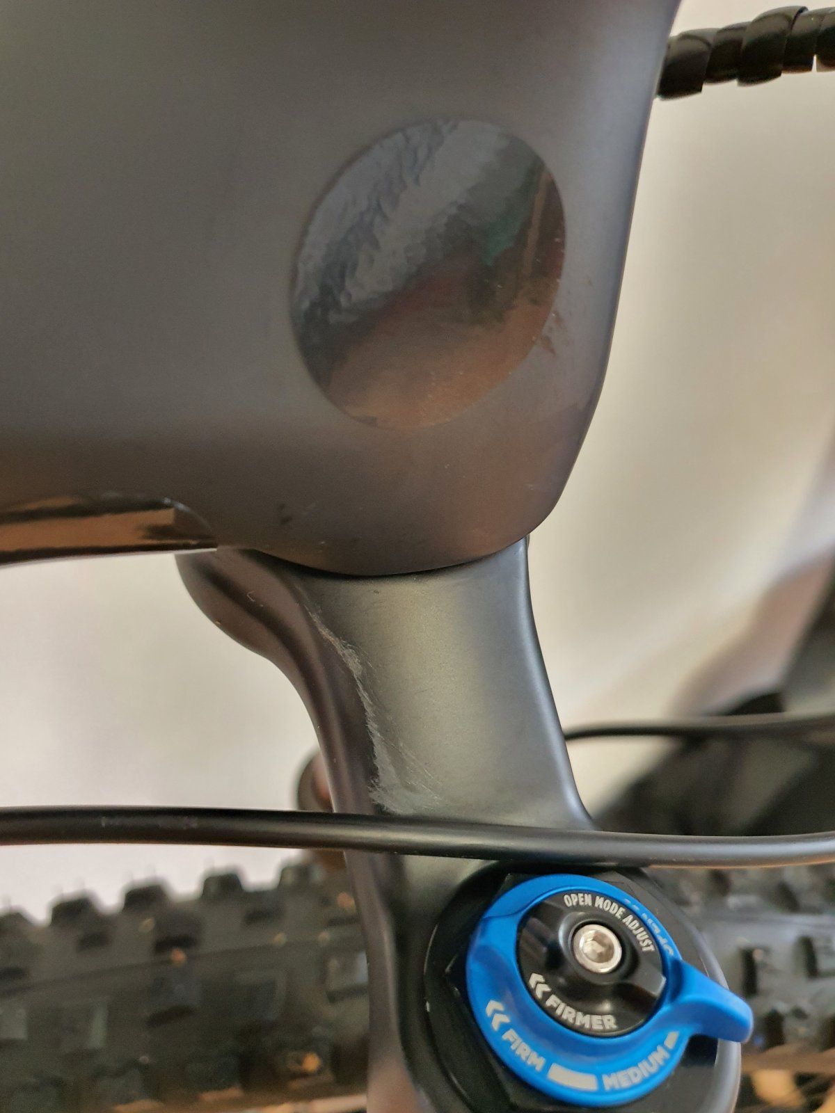

Guter Punkt. Die Kabel scheinen alle zu lang zu sein - bzw. wäre es theoretisch möglich sie näher am Vorbau entlang gehen zu lassen.
Natürlich sollte maximaler Federweg und maximaler Lenkeinschlag berücksichtigt werden, aber dass die Kabel an der Gabelkrone schleifen, geht meiner Meinung nach nicht. Würde ich so auch bei Canyon reklamieren. Aber das dauert bestimmt 🙄

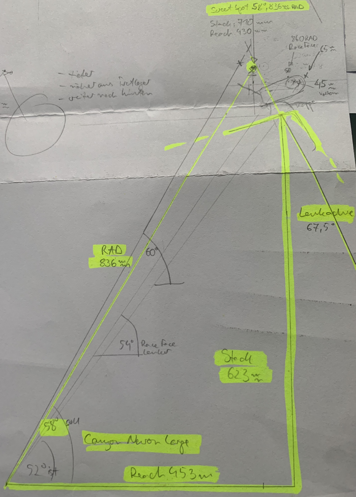

Gerne. Also der Neuron-CF-Rahmen hat ja in Large Reach 453mm und Stack 623mm.
Mein RAD ist laut Tabelle 836mm. Davon bin ich ausgegangen. Dafür wären laut Buch ideal ein Reach von 442mm und ein Stack 708, um nachher bei trail-tauglichen 58° RAAD rauszukommen.
Plus man soll die Mittelfingerknöchel seiner Hände am Ende ja auf einer Senkrechten zur Lenkachse haben, also ein neutrales SHO.
Das bekomme ich am Rad hin mit 45mm Vorbau von Spank (glaube, der hat +6°), ca 10mm Spacer darunter und vor allem dem SQLabs 3OX Lenker mit 30mm Rise und 16° Backsweep oder wie das heißt.
Das habe ich mir trigonometrisch abgeleitet mit so einer Skizze, siehe anbei.
Gerne
Der Trick ist, dem Punkt möglichst nahe zu kommen, wo sich diese 58-60 Grad, die Linie zwischen den Griffen und die Lenkachse treffen.
Fährt sich prima, aber ich habe nur den Vergleich zu vorher. Mache das mit dem Mountainbiken noch nicht so lange. Insofern schwer zu sagen, was auf diese Einstellung und was auf Fortschritte in der Fahrtechnik zurückgeht.
Aber hol Dir doch mal das Buch, es lohnt sich.

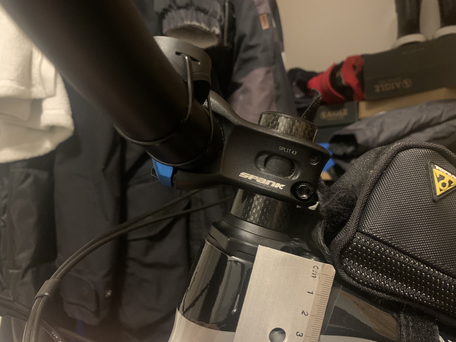

Was ist denn das Ziel der Aktion ? Das Fahrrad für sich persönlich fahrbarer zu machen ?
Ja, hauptsächlich, dass man seine Kraft über //edit: den Lenker // besser auf den Rest des Fahrrads hebeln kann fürs Pumpen, in den Manual gehen, springen. Und das mit Lenkergriffen auf Lenkachse ist halt fürs bessere Lenkverhalten.
