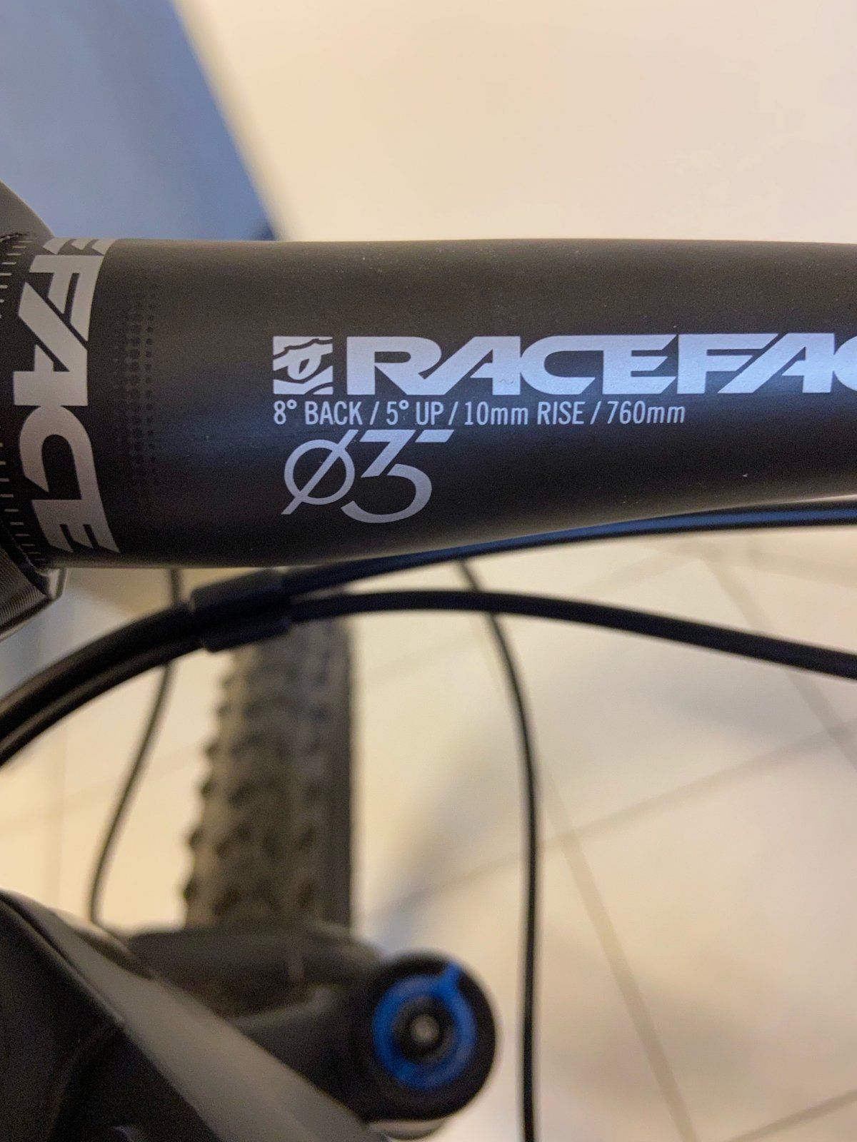

Kann mir jemand was zum verbauten Lenker Race Face Ride 35 sagen - also Rise & Sweep?
Das er 780mm lang ist und 35mm Klemmung hat weiss ich ...
Bei mir ist dieser montiert
bei mir ist ein race face ride mit 35er Klemmung und 780er breite - leider sind bei mir keine Daten aufgedruckt, oder ich sehe sie nicht - der raceface aufdruck ist dunkelgrau auf schwarz. Ich tippe aber auf ähnliche Werte wie du sie hast. Ich frage weil mir bei der 35er Klemmung der Lenker fast wie ein Flatbar aussieht, jetzt wo ich mal einen mit 20mm rise daneben gehalten habe, ich feststellen musste, das stimmt gar nicht. Bei einem 31er Rise Lenker fällt 12mm rise mehr auf als bei der 35mm Klemmung ....

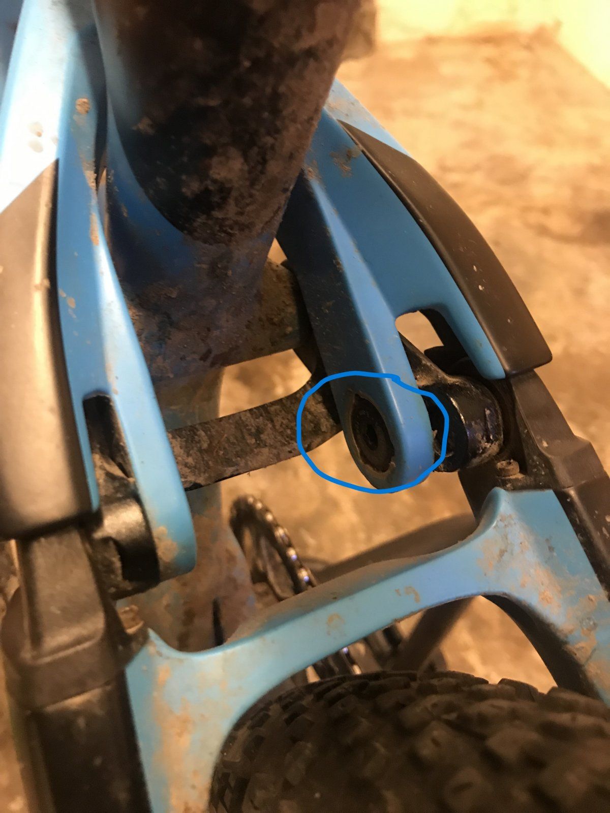

kann mir jemand einen Tipp geben, wie ich hier am Gelenk einen Drehmomentschlüssel ansetzen kann, um die Inbussschrauben nachzuziehen? Bitaufsatz+Drehmomentschlüsselkopf passen leider zwischen die beiden Sitzstreben nicht. Dafür gibt es doch bestimmt Winkelaufsätze:spinner:
