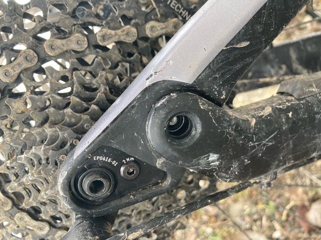

Hallo mreimer. Habe genau das gleiche Problem. Wie/wo hast du die Schraube nachfräsen lassen?

Es kann doch nicht sein, dass der Kunde sich bei Canyon die Teile selbst fräsen lassen muss...

Ich hab die Schrauben privat beim Kumpel anfertigen lassen, ich denke nicht, dass er das noch mal machen wird (hat 4 Stunden gedauert).
Aber in Hamburg bei Rad Race sind ein paar Schrauben auf Lager!
Einfach dort melden, ich habe die nicht abgenommen, da ich meine ja jetzt schon habe.
Hier: https://www.rad-race.com/rad-shop-hamburg
