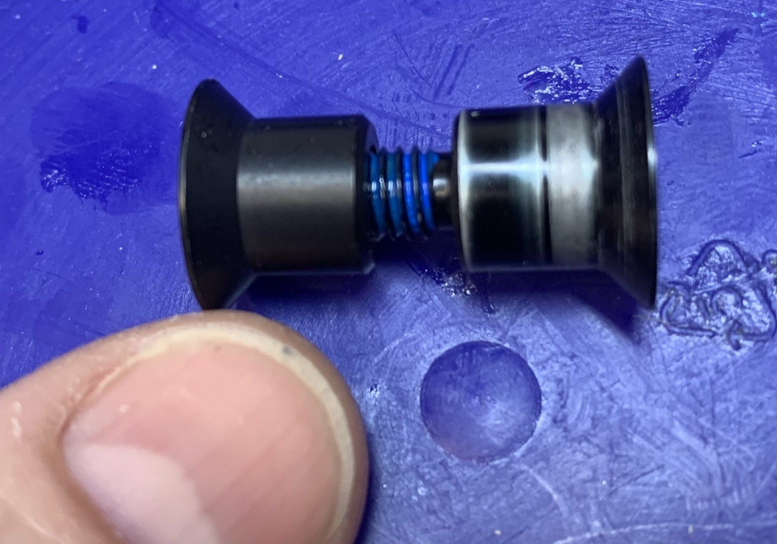

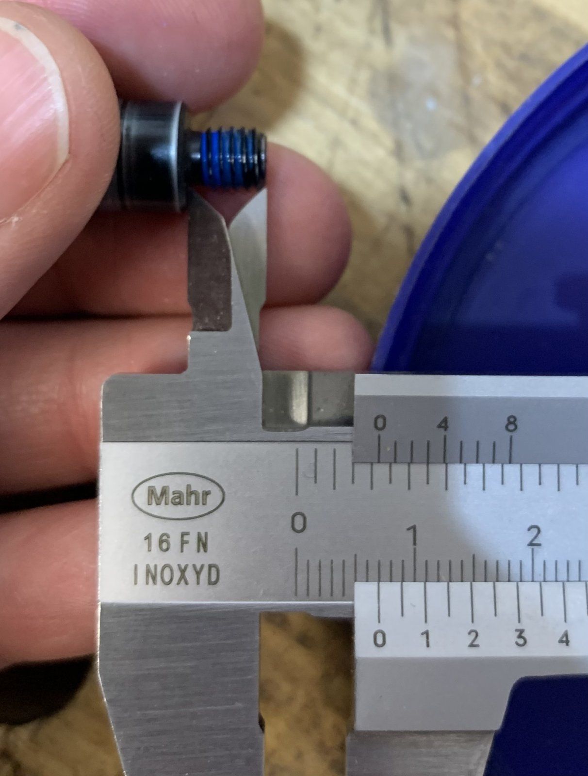

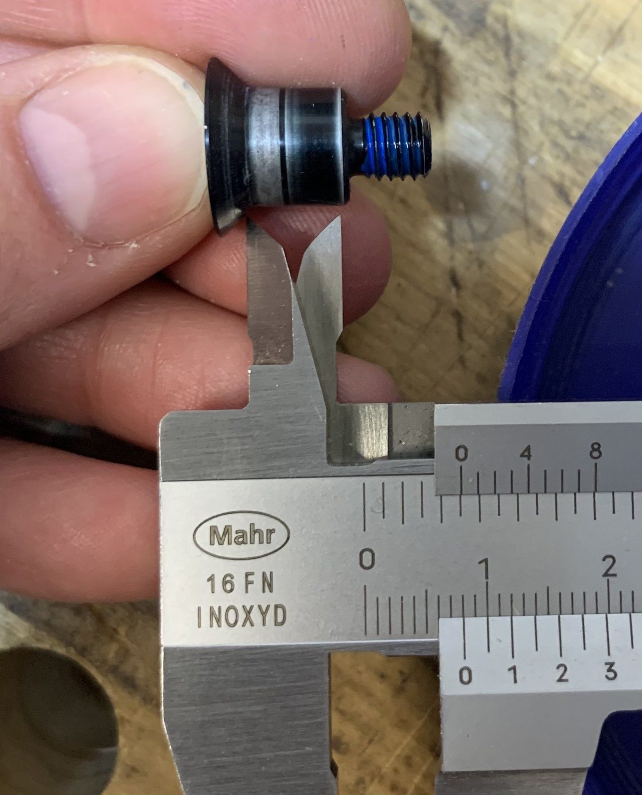

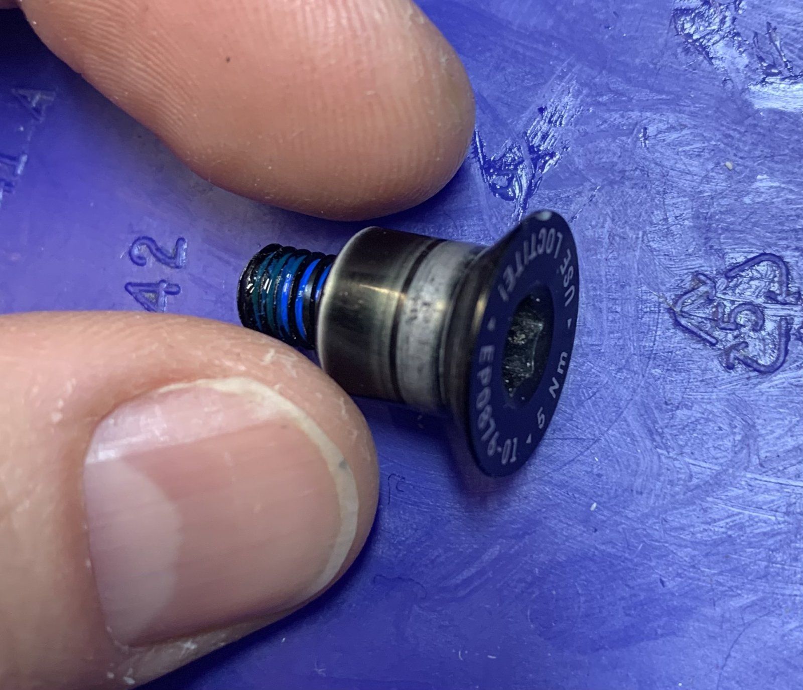

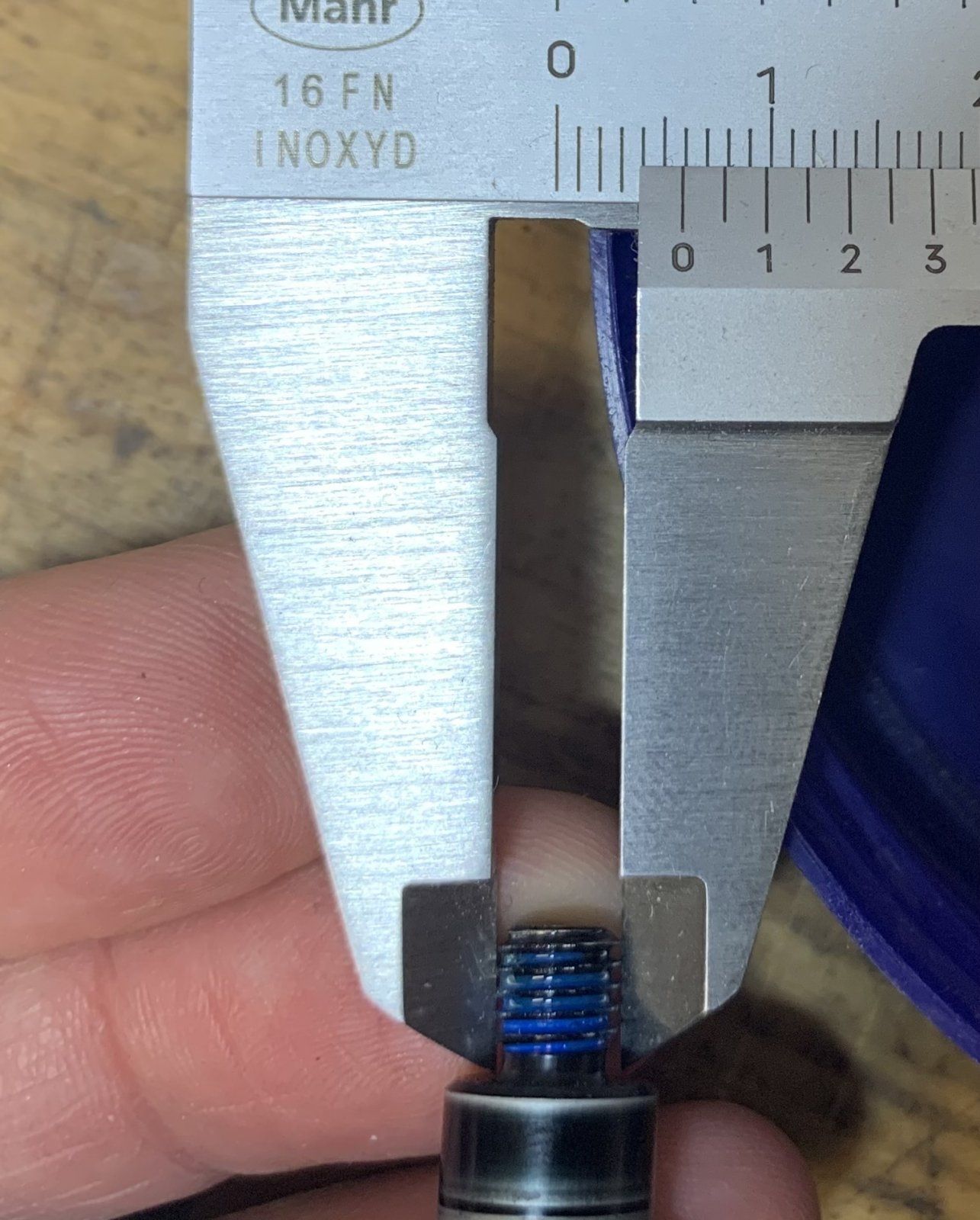

Hi, hier als Anschauungsmaterial, wie das Teil aussieht.

Ja, das ist Locktite und das war dran.
Das hat ja aber offenbar auch nicht gehalten, die Mutter war ja weg. Bei Neumontage habe ich die Schraube noch mit hochfestem Locktite bepinselt.
