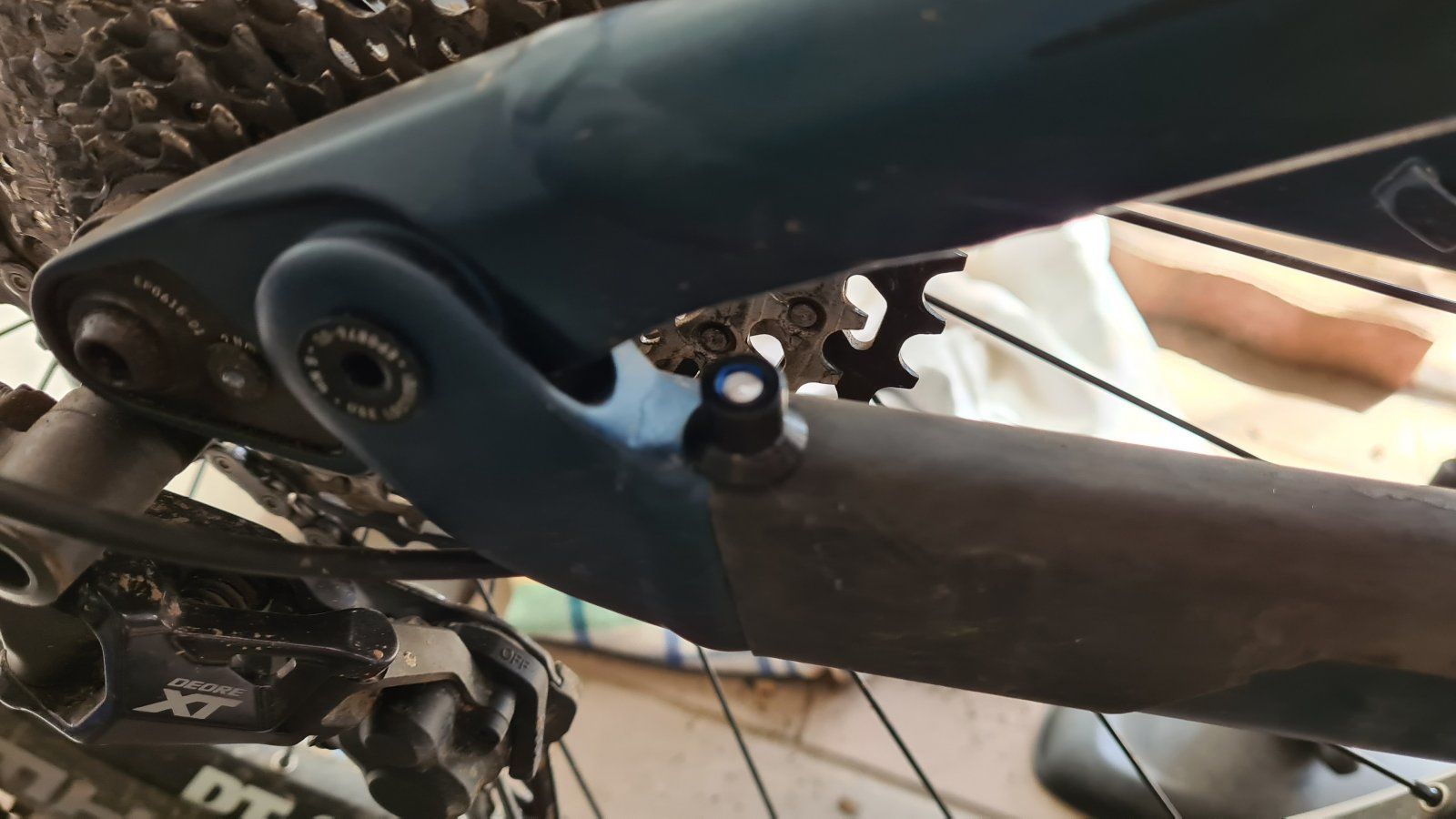

kannst Du das mal fotografieren und posten? Bitte
siehe oben....#53......wenn auf deinen Schrauben noch 5NM von außen lesbar ist gehe ich mal davon aus, dass es die bisherige Lösung ist. Gemäß Explosionszeichnung des Neuron 2020 ist das gleich Mounting Kit wie dem Neuron 2019 verbaut.Kannst du einmal Bilder von dem neuen Mounting Kit machen?

Im Original haben die Schrauben eine Unterschiedlich lange Fläche ohne Gewinde, so dass zwei unterschiedliche Zylinder entstehen für die unterschiedlichen Seiten des Rades.
Nun sind die Hülsen gleich lang. Was bedeutet, dass der Zylinder auf der Bremsseite nicht durchgängig ist, sondern eine Lücke in der Mitte haben wird.
Dadurch entsteht, logisch gedacht, weniger Auflagefläche des Lagers auf den Schraubenzylindern.
Oder sehe ich da was falsch?
