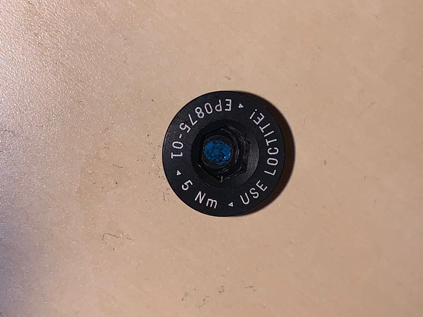

Das hier ? Sind die Schrauben am Übergang zwischen Gewinde und Kegelform gebrochen ? Wo sitzt die Schraube ? Haste mal ein Bild ? Scheint kein Einzelfall zu sein und daher auch für andere interessant.
Yes, the mounting kit on the right side (the shorter one) it is broken at the end of the nut lenght.
As you can see part of the bolt remained inside the nut.

Ich würde die Schraube behelfsweise aufbohren und eine entsptechende Schraube (M6?) komplett durchschrauben. So kann zumindest das Bike weiter verwendet werden.
Wenn dann das Ersatzteil eintrudelt, macht man´s wieder schön.
Alternativ lässt sich bestimmt auch eine Art "Stehbolzen" einfriemeln - das müsste allerdings maschinell bearbeitet werden.
Have you already tried to remove the rest of the screw from the frame ? Due to the screw lock it could be difficult.
I could remove the remaining nut from the bike frame easily. Not so easy though to remove the screw from inside the nut due to screw lock as you say, but it does not matter as I need another screw to have the complete mounting kit.
Of course I can order a new mounting kit and wait, or machine a non standard mounting kit to the the job meanwhile. But my biggest concern is that maybe it will keep on breaking.
Perhaps a bigger screw diameter would do the job more robustly, if it would still fit inside the frame.
